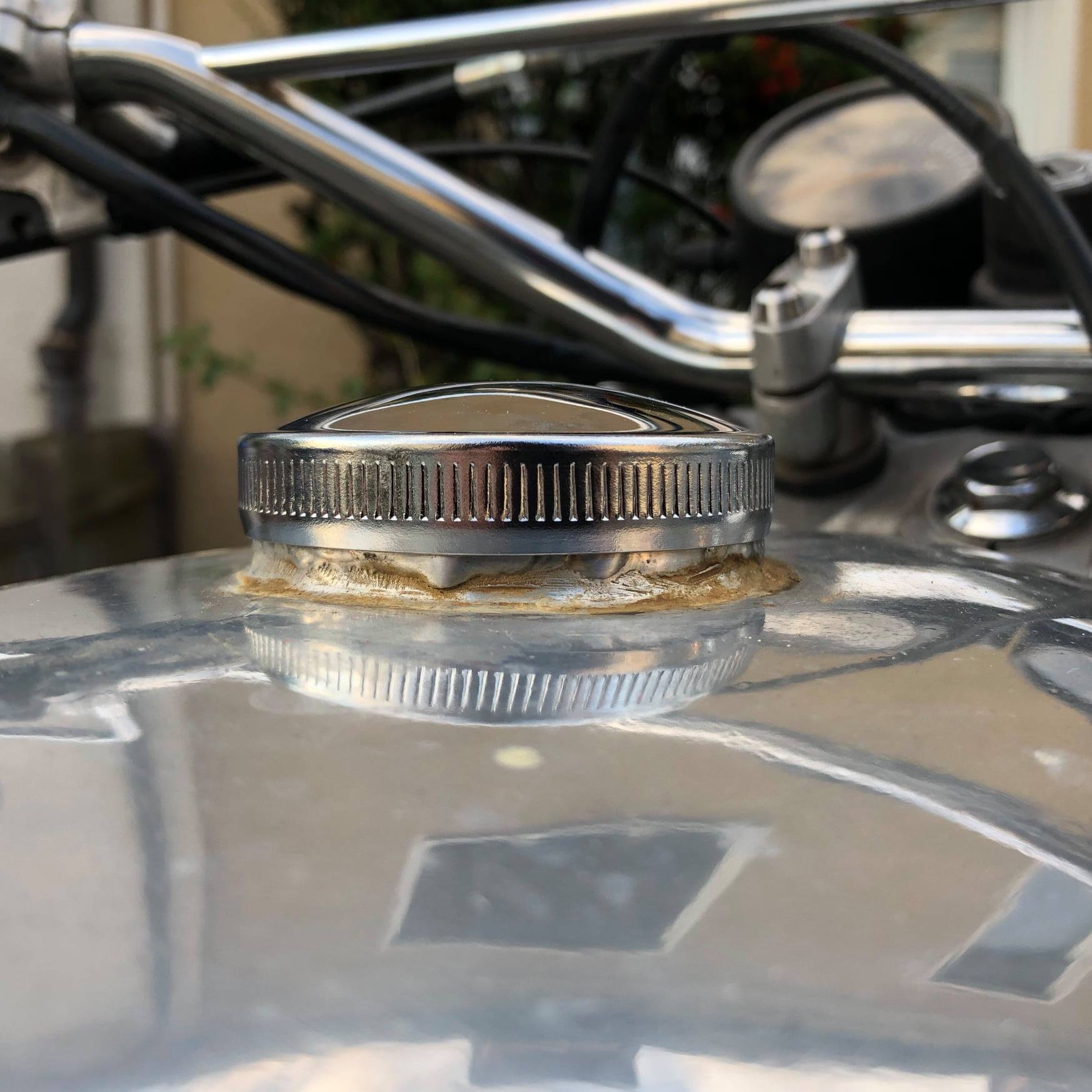

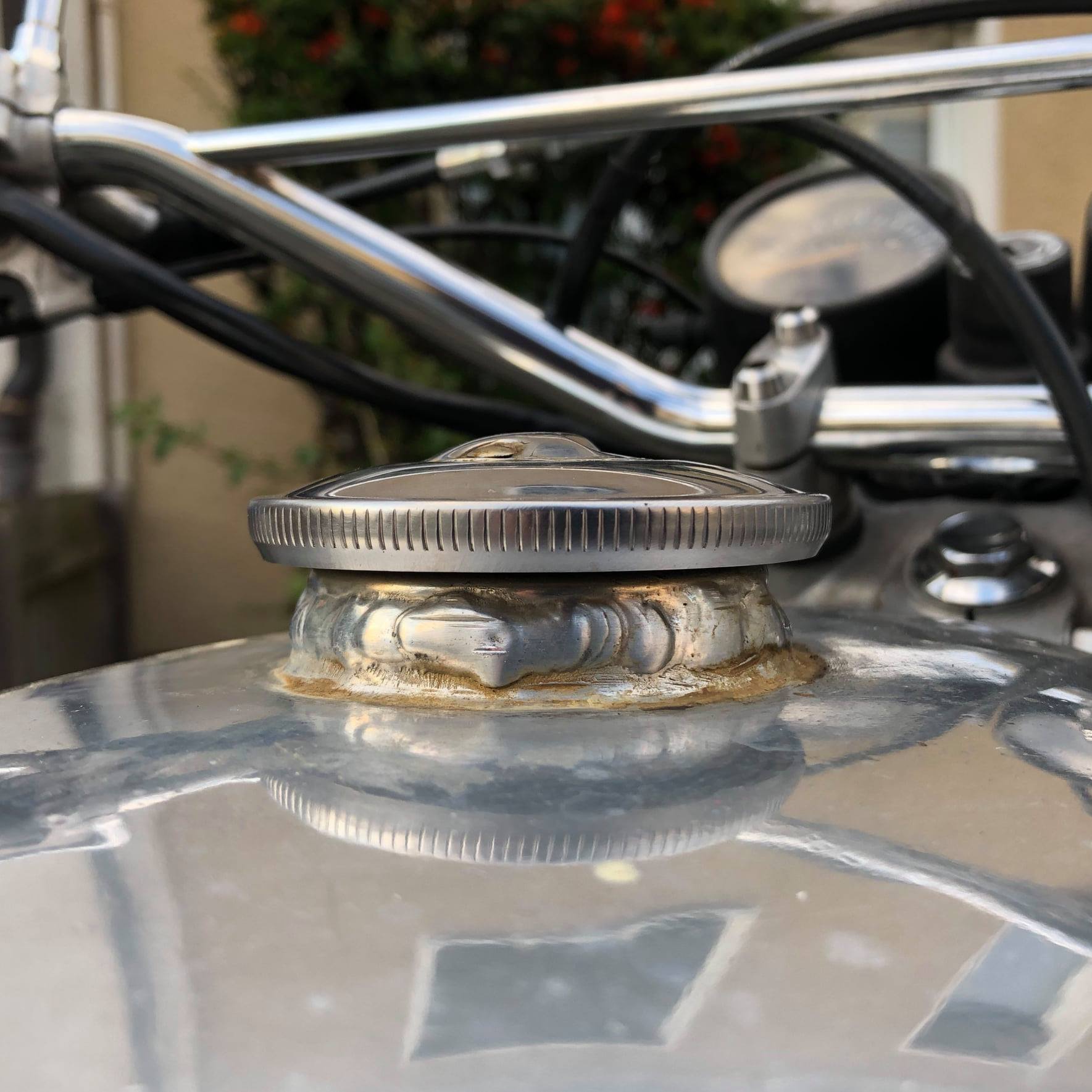

Beitragvon woddel » So Jul 24, 2022 16:04
Ich hatte immer wieder Stress mit Wasser im Sprit bei meinem Reinschlüssel.
Auch mit erneuertem, abschließbarem Tankdeckel. Hatte das schloss im Verdacht und dann mit Silikon abgedichtet.
Half nix.
Am Ende stellte sich raus das wohl hochspritzendes Regenwasser es unter den Deckel schafft.
Diesem Tankdeckel sei dank, habe ich kein Wasser mehr im Tank:
https://www.amazon.de/gp/product/B00AEG ... UTF8&psc=1
Der geht sehr knapp, aber weiter über die Schweißnaht.
Bei Vollbetankung bis zum Rand kann es trotzdem rausnippen...
Vorher
Nachher

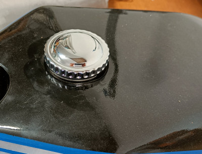

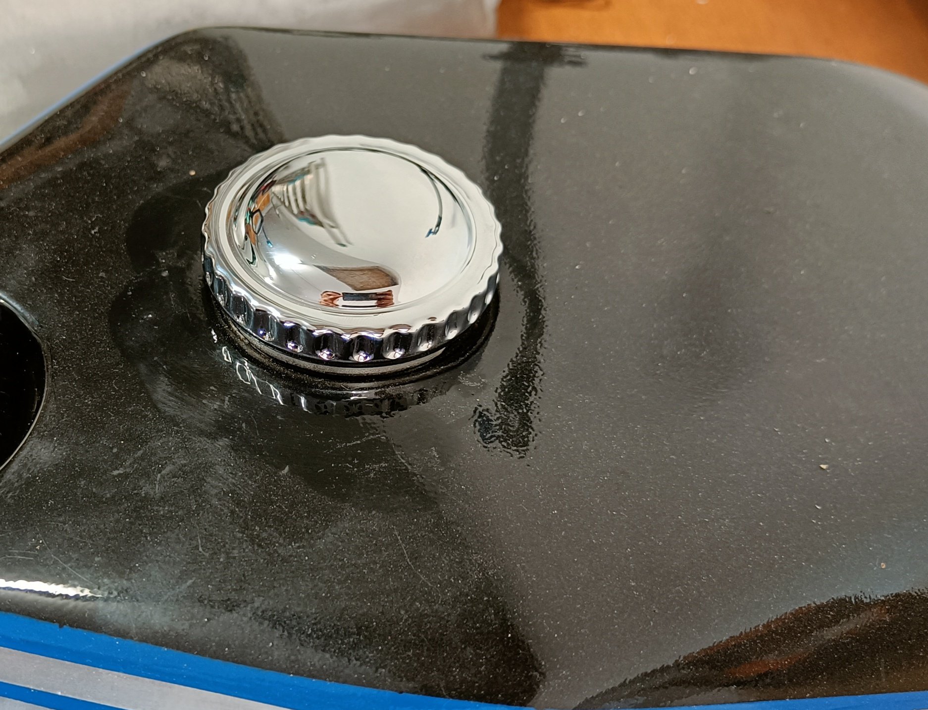

Re: Rheinschlüssel Tankdeckel Bajonett 48mm
Beitragvon schlechtschrauber » Di Jul 26, 2022 17:45
Ich brauchte vor einigen Jahren auch einen neuen Tankdeckel für meinen Reinschlüssel-tank (ohne h) 17,5l/Bj. `83.
Seitdem verrichtet ein Hella PT3 (8xy004717-001) problemlos seinen Dienst.
Der ist abschließbar und scheinbar nach wie vor erhältlich.
