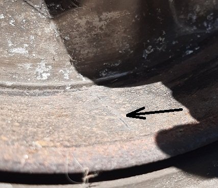

Ne, Ursache ammoniak durch hunde pisse, da im frühen leben oft laternen Parker. beim gassi gehen pisst der Köter aufs Rad, Vorm Speichenloch bohren wurde ja eloxiert. somit nacktes Alu.

Gottseidank hab ich noch nen zweiten Radsatz mit K60 Scout und ich kann fahren, der war eh fürs XT Treffen gedacht. Vielleicht finde ich noch nen brauchbaren 2.50 Felgenring, der nicht so vergammelt ist oder ich speiche den Originalen wieder ein.

Zusätzlich zum verranzten Felgenring war die Bremstrommel auch gerissen durch die gleiche Korrosion.
Das Rad von der XT600 wollte ich für die XT verwenden da eine Alu Schwinge von dieser eingebaut ist, aber von dem konnten nur Speichen weiterverwendet werden die in die Racing XT passen.

passt eh auch nicht mit den Strandfahrten und dann der blätterteig. bisher davon nie was gehört.
aber, im letzten jahr kam mir ne Transe unter die Finger, mit nachweislich Laternenparker. Hintere Felge schon nach aussen hin blätterteig.
Wir sollten aber differenzieren zwischen der Blätterteig geschichte und Rissen an den Puntzungen und Risse am Ring und auch Risse an der Nabe, wie obig.
kann ja mal einer den versuch starten mit 2 Erlenmeier kolben und Felgenring stücke hinein, einmal mit Meersalz / Pökelsalz und den anderen mit Köterpisse.
kann man aber auch sein lassen...
