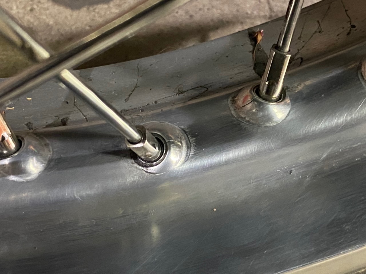

Hallo Zusammen,
ich habe hinten vor ca 500km einen 2,50x18 Felgenring eingespeicht, der sollte aus einer SR stammen.
Heute habe ich festgestellt, dass die Felge an mehreren Punzungen einreißt.
Die VA-Speichen habe ich mit einen Drehmomentschlüssel mit 3,5 Nm angezogen, und ich habe noch ein zweites Rad, dass ich beim Einspeichen als Vorlage hatte. Die Speichen sind auch gerade und haben sich nicht gebogen, also denke ich, ich habe nichts vertauscht und der Felgenring sollte passen.
Die Punzungen waren sauber und ich habe die Nippelsitze gefettet, damit sich Alles besser setzen kann.
Was könnte die Ursache sein?

Ich glaub man hat Dich beschissen. Erstens gibts diese Felge nicht an der SR, die hatte maximal eine 2,15er, ausserdem ist diese Bauart grau/farblos eloxiert, und in der Hohlkammer gammelt der Winter gemütlich vor sich hin, durch die Korrosion reissen dann gern die Punzungen. Offenbar hat jemand eine solche Gammelfelge geschliffen und poliert, das kann man ja auch gut erkennen.

Drehmoment durch den gefetten Sitz vielleicht zu hoch?
Passt die Nippelform evtl. nicht zur Punzierung und spreizt diese?
Früher gabs in den Yamahafelgen noch so eine Art geschüsselte "Unterlegscheibe" für die Nippel.

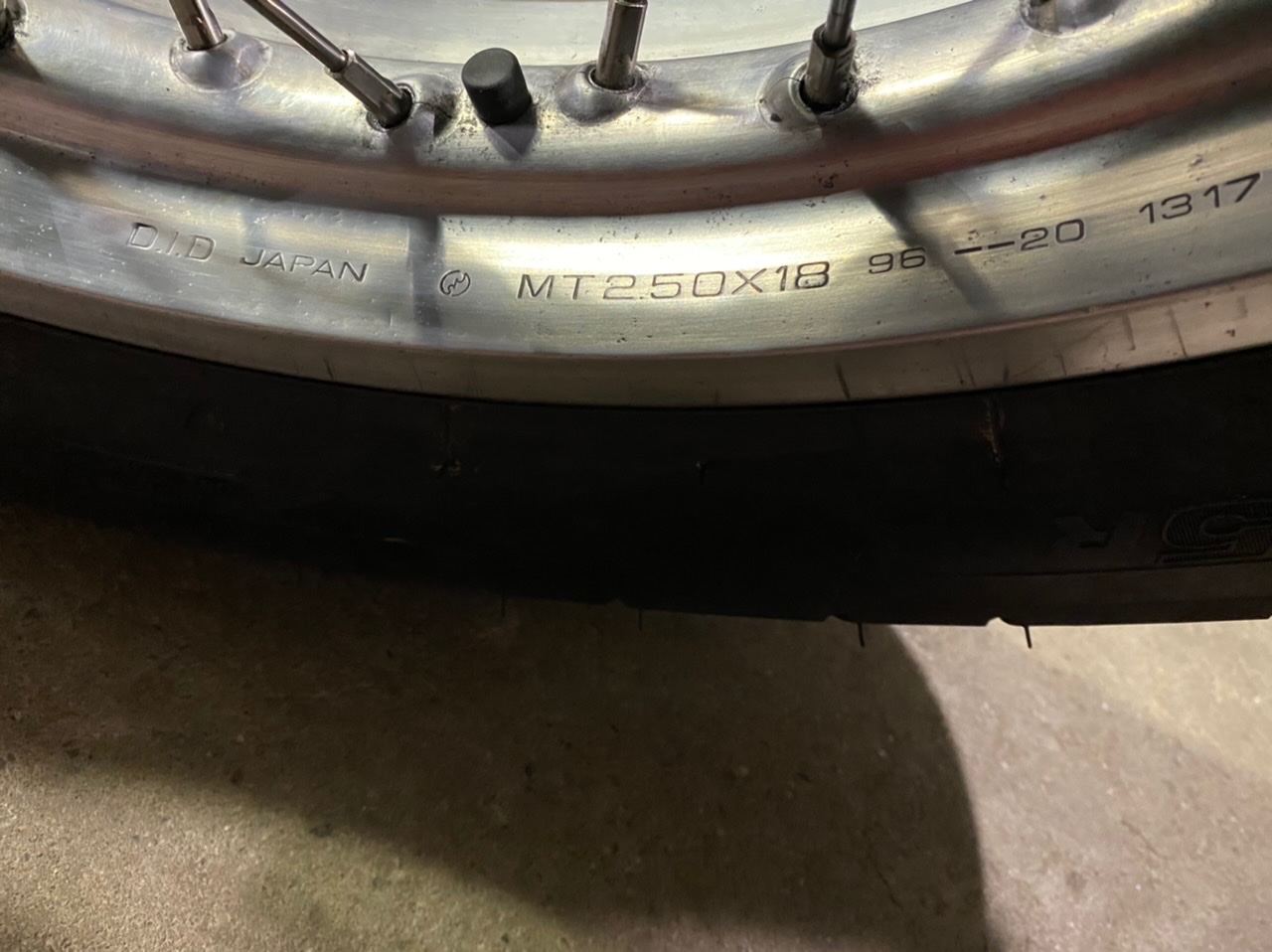

D.I.D. 2.50/18 könnte aus einer TT600 83-89 stammen....zumindest aber nicht von der SR 500.
Und ja der Hans schrieb es schon. Diese Felgenringe mutieren manchmal zu "Blätterteig". Leider....
Das kenne ich tatsächlich nur bei D.I.D. Felgenringen. Bei Takasago Felgenringen hab ich das so extrem noch nie gesehen.
Grüsse und Beileid.

Poliert habe ich die Felge selbst, ja, die war ziemlich gegammelt.
Der Verkäufer sagte, er hat sie aus einer SR ausgespeicht.
Die 20€ für den Felgenring sind zu verschmerzen, aber die viele Polierarbeit…..
Wo ich die VA-Speichen gekauft habe sagte man mir, die Unterlegscheiben werden nicht mehr benötigt.
Gottseidank hab ich noch nen zweiten Satz Räder und kann erstmal ohne große Pause weiterfahren.
Dann werd ich wohl den alten Felgenring wieder Einspeichen müssen, gebraucht sind passende wohl rar.

Hat die TT600 mit ihren UR Z speichen denn die richtige anzahl Bohrungen?
könnte es nicht auch nen Ring der XT600Z Tenere 3AJ sein, auch alu, silber 2,50 aber für ne scheiben bremsnabe. was der SR fahrer dann merkte, und weg damit..

xt600 Z wäre auch denkbar. Oder TT600 e/s.
Der Felgenring müsste auch ein Herstellungsdatum eingraviert haben.

Die hatten aber andere Felgenformen. Vielleicht mal in Richtung XT350 schaun.
- Beiträge: 3282
Re: Felge reißt an Punzungen
XT350 hat eine D.I.D. Felge, aber 2.15/18......
- Beiträge: 3494
Stimmt auch! kommt zudem noch xt250 hinzu.. mit 2.15/18

Die ersten TT600 Modelle (mit Trommelbremse Doppelnocke 130 mm vorne) hatten beim Hinterrad eine konventionelle 36 Loch Felge(2.50 x 18) - ohne Z-Speichen !

Die diversen XT600 und Tenere mit 18"-Hinterrad haben auch auf die XT/SR500-Nabe passende 2,50er Felgen, meist halt golden eloxiert.
Die 17"er sind m.W. immer verchromte Stahlfelgen, ohne dass ich da wirklich 100%ig sicher bin.
