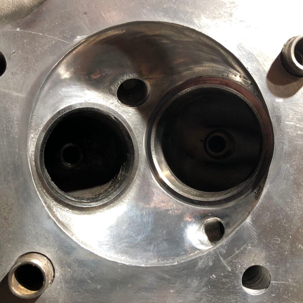

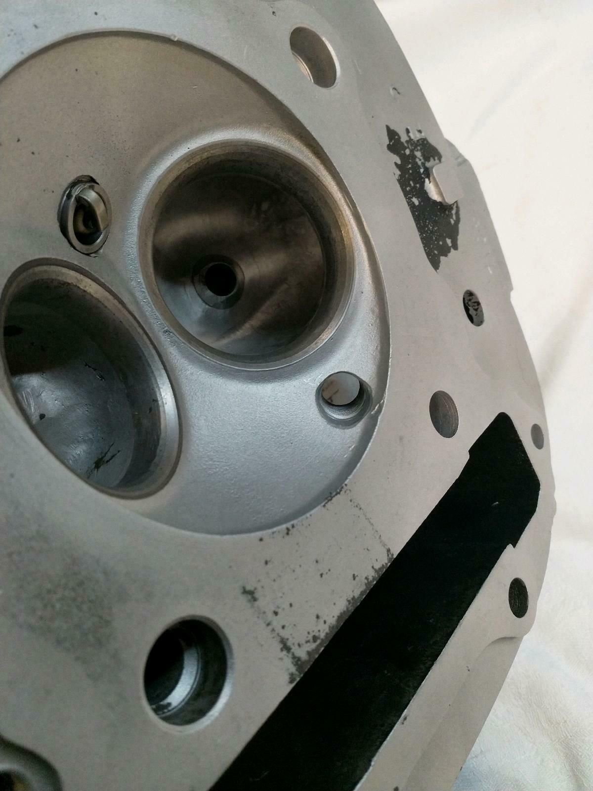

Habe gerade das Bild von coalmaca angesehen. Bei meiner Wunderlich-Variante steht die 2. Kerze flacher und hat kein Loch in der obersten Kühlrippe sondern eine Aussparung dort.
So wie beim Bild von mic.

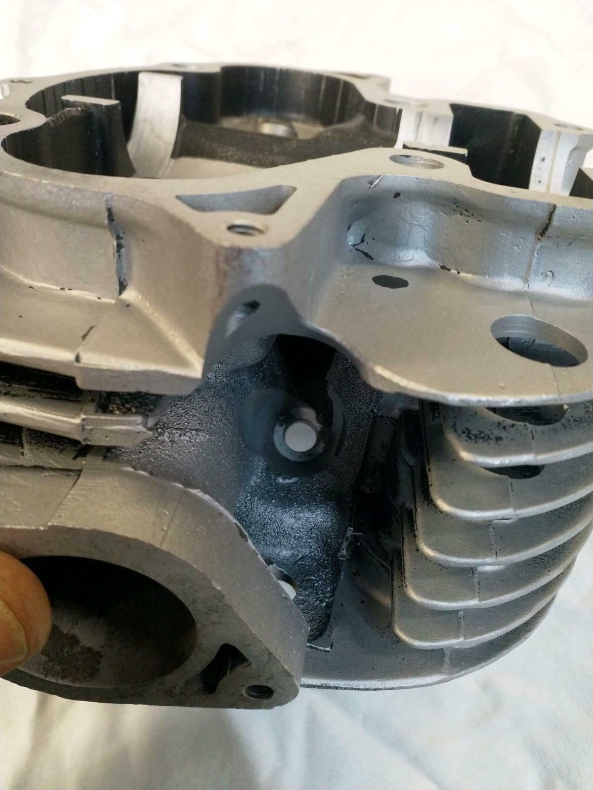

Hallo Forum,
das ist ja lustig ... so einen Kopf habe ich bei mir auch gefunden und bei ebay Kleinanzeigen inseriert.
Wenn also noch jemand Lust hat zu experimentieren ...

Na den hätte ich dir vor einiger Zeit abgekauft!
Da ist um die Führungen noch ein bisschen rumoptimiert oder?
Ich hatte diesen Winkel für die 2. Kerze noch aufgerundet.

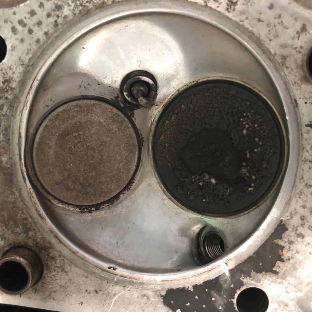

Re: XT 500 kleine Zündkerze für Doppelzündung
Kommentar zur Zündkerze nochmal.
Die CPR8E hat eine Gewindelänge von 19mm.
Dann hängt bei mir das Gewinde in den Brennraum.
Ich hatte immer Kerzen mit 12,7mm Gewindelänge drin.
Bei meinen Köpfen habe ich die Bohrung zum Brennraum hin abgerundet.
Mir war das zu winklig.
Woddel

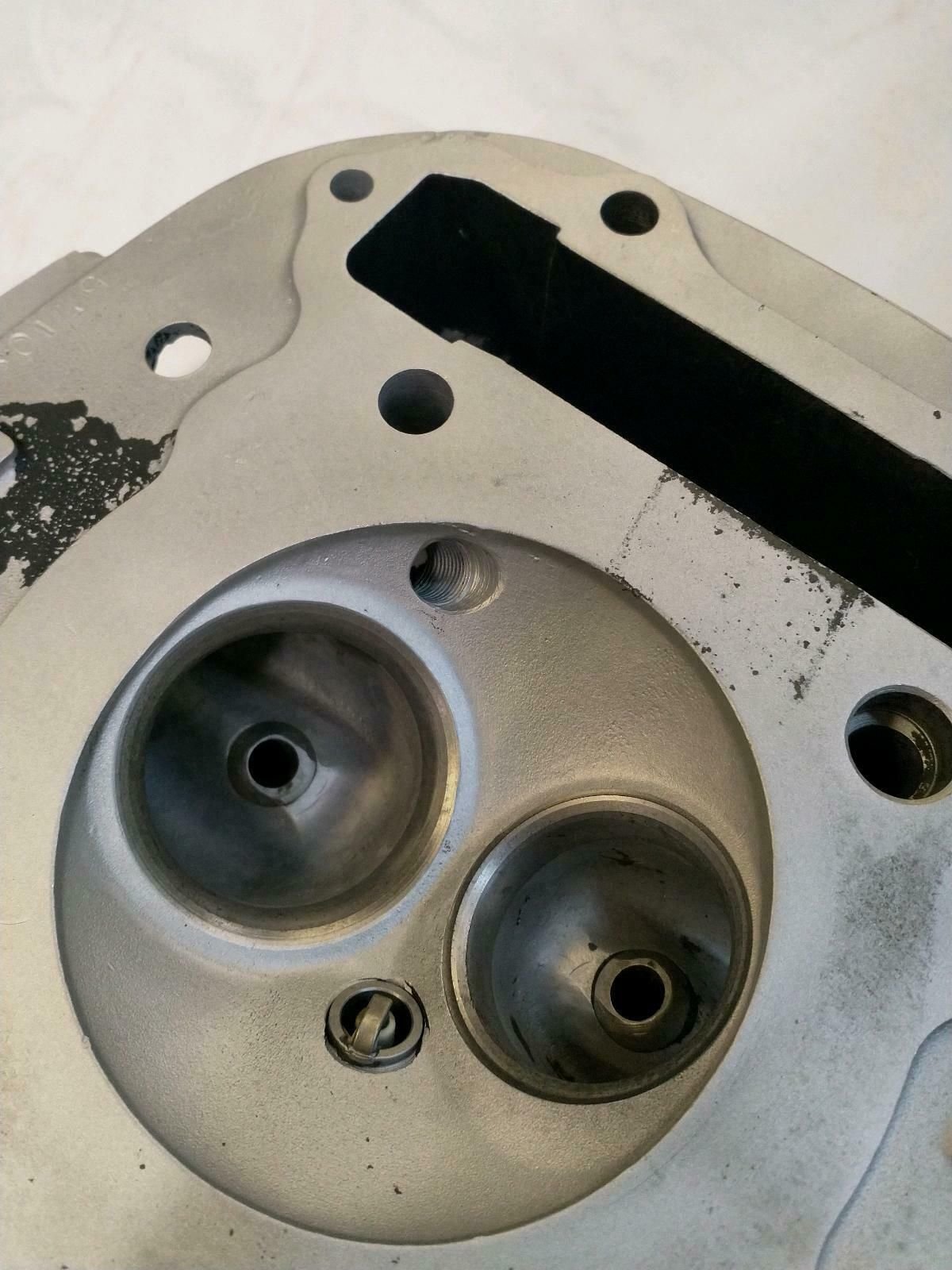

Mein Wunderlich Kopf von '88
Mit eingeschraubter Kerze 12,7mm Gewindelänge
Nachgebauter Kopf nach Wunderlich Vorlage
Abgerundete Bohrung für 2. Zündkerze
Woddel
