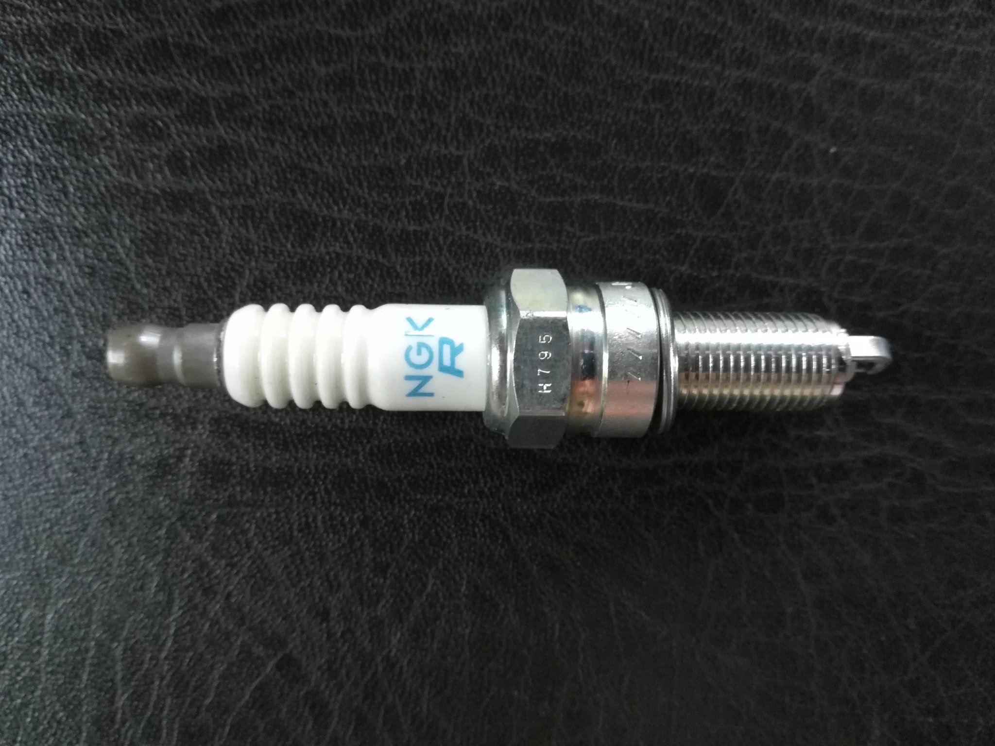

Ich habe gerade bei meiner nachgeschaut und es ist eine CPR8E verbaut. Tante Louise hat die zB. im verkauf. Kann natürlich auch eine andere sein , dass lässt sich aber nachmessen so wie Hans schon geschrieben hat.

Zeig doch mal ein Foto der Kerze und des Kopfs, wie sie dort eingebaut ist.

Beitragvon mic » Mi Mai 04, 2022 8:19
Gruß Micha
Beiträge: 6562
Re: XT 500 kleine Zündkerze für Doppelzündung
Beitragvon Hiha » Mi Mai 04, 2022 8:37
:mrgreen: Danke mic, ich meinte eigentlich den Coalmaca
