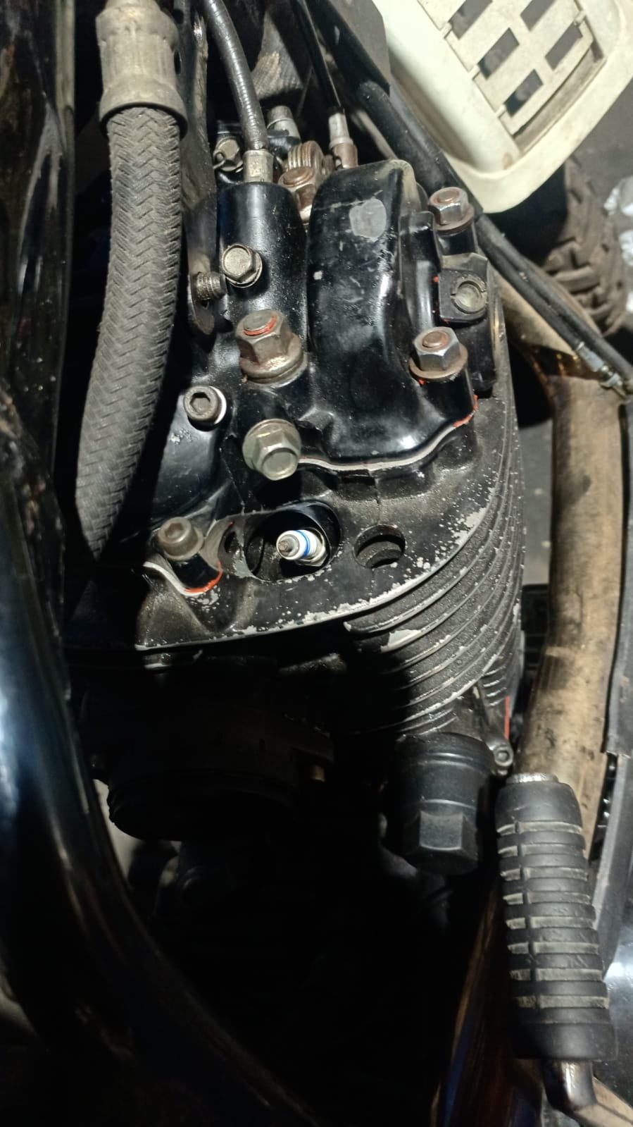

Hallo zusammen!
Ich bin neu im Forum und habe gleich eine wichtige Frage!
Ein Freund hat den Motor meiner 86' XT500 überholt (Hohnen und neuer Kolben) und jetzt sind wir beide ratlos welche Zündkerze ich bei dem Zyl.Kopf mit Doppelzündung benötige. Leider ist die Beschriftung der originalen nicht mehr lesbar und auch die Recherche im Internet hat mich nicht weiter gebracht.
Ich hoffe, dass sich hier evtl. jemand damit auskennt :)
Hoffnungsvolle Grüße
Constantin

Da gibts verschiedene Umbauten, du wirst messen müssen. M10x1 (CPR8 oder so) sind die Kleinen, M12x1,25(DPR8) die Größeren. Und Gewindelängen gibts auch noch 12,5 (HS)und 19(ES) mm...

Ich habe gerade bei meiner nachgeschaut und es ist eine CPR8E verbaut. Tante Louise hat die zB. im verkauf. Kann natürlich auch eine andere sein , dass lässt sich aber nachmessen so wie Hans schon geschrieben hat.

Zeig doch mal ein Foto der Kerze und des Kopfs, wie sie dort eingebaut ist.

In dem Fall ist es wohl eine M10x1. Wegen der Länge muss ich bei ihm nochmal nachfragen :)
