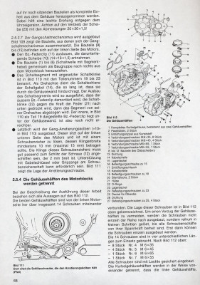

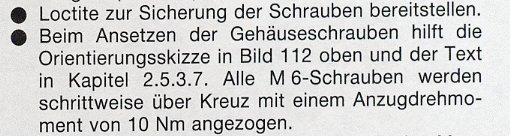

im ersten Bucheli (XT-TT-SR500_75-79) ist im beschreibenden Text tatsächlich keine Drehmomentangabe.
In der Ausgabe XT500_ab1979_5065_5066_5067 haben sie es im Text ergänzt:
Mehr als Schraubensicherung niedrigfest solltes aber auch nicht sein. Bei meinem letzten Motor war eine der 6er Inbusschrauben derart fest, dass der Innensechskant aufgegeben hat und die Schraube letztlich nur mit eingeschweißtem Inbusschlüssel zur Mitarbeit zu überreden war...

Vielen Dank Frank M und Motorang für eure schnelle Hilfe und für den Tipp mit Loctite niedrigfest. Ich hätte wohl klassisch das Mittelfeste genommen
Bei mir haben sich zum Glück alle Schrauben leicht lösen lassen.

Der Vollständigkeit wegen: im Werkstatt-Handbuch von 1976 werden für diese M6er Schrauben 1,0 - 1,4 'm·kg' angegeben, Anzug kreuzweise in mehreren Schritten. Von Sicherungsmitteln ist keine Rede, aber 'niedrigfestes Loctite' kann dort wohl sicher nicht schaden - für alle Fälle ...
