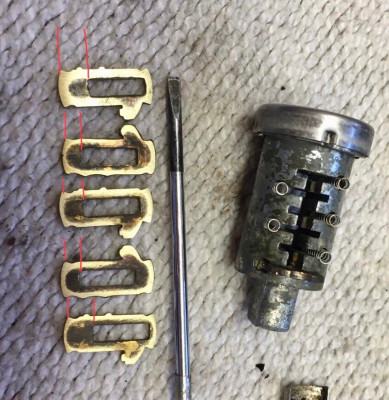

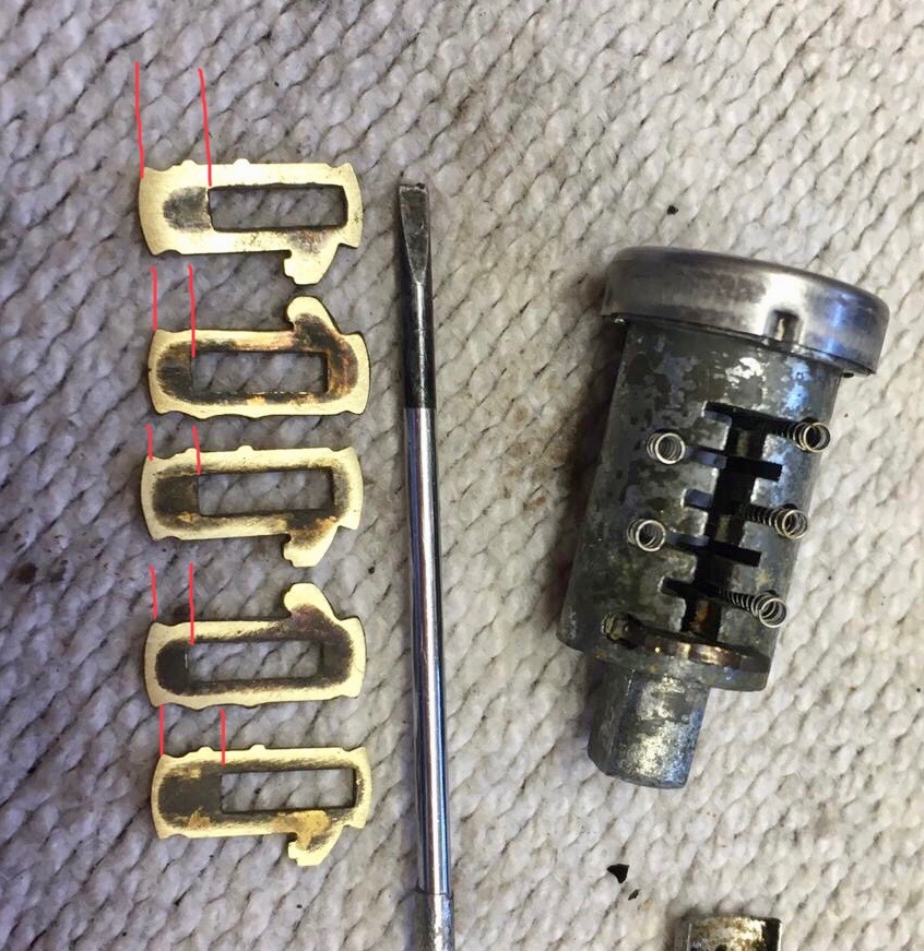

Hallo zusammen.Wenn der Zündschlüssel mal schwergängig ist und man sein Zündschloss zerlegen muss dann sollte man beim Zusammensetzen darauf achten dass man die 5 Messing-Sperrgleiter nicht untereinander vertauscht. Wennś doch passiert kann man entweder die Nerven wegschmeißen oder anhand der Unterschiedlich hohen Stege ( siehe Foto ) die Gleiter mit Hilfe des Zündschlüssels wieder ordnen.
Viel Spaß beim Puzzeln.

Schöne Fummelei, ja
Meine Schlösser bekommen regelmäßig einen Spritzer Ballistolöl, dann kommt es nicht soweit.

zum Glück kann man das Alles noch zerlegen. Mit etwas Muße, einer Auswahl an defekten Schlössern und einer kleinen Schlüsselfeile lässt sich so auch wieder ein kompletter Schlosssatz (Zündschloss, Seitendeckel, Helmschloss) für 1 Schlüssel herstellen.
Wenn man Bock drauf hat...

Wenn man sich die Logik dahinter mal einverleibt hat, ist es gar nicht mehr so schwierig. Bei der XT weiss ich es nicht, aber normalerweise sind das nur drei verschiedene Plättchen und die Nummern 1,2 oder 3 sind eingestanzt. Man fängt ganz vorne oder hinten an und schiebt ein Plättchen rein, danach den Schlüssel ins Schloss, der das Plättchen dann runter drückt. Ist es auf der Aussenseite eben, dann ist es richtig, steht das Plättchen über, dann nicht. So macht man eines nach dem anderen. Mit einem guten Auge sieht man es dem Schlüssel schon an, wo welches Plättchen wo benötigt wird. Aufpassen muss man, wenn der Schlüssel draussen ist, können die Plättchen auch wieder raus fallen u.v.a. die Federchen entwickeln ein unglaubliche Potential auf Nimmerwiedersehen zu verschwinden. Hat man einen ganzen Schlosssatz, dann einfach die Reihenfolge aufschreiben und die weiteren Schlösser sind gar kein Problem mehr.

Ja genau
) die kleinen Federchen gehen ab wie Schmitz Katze,wenn man nicht aufpasst sind sie weg. Weit weg.
Das mit den Nummern ist eine super Info.Vielen Dank für den Hinweis.

man kann auch mit zurechtgesägten Messingplättchen und Lot die Lücke füllen, um für einen anderen Schlüssel das Loch auf die richtige Größe an zu passen, falls man nen komplett anderen Schlüssel verwenden muss.
Nur die auf dem Schloss eingestanzte Nummer stimmt dann nicht mehr (glaub ich).

Wenn es nur ums Reinigen geht, wäre ein neues Schloss kaufen um nur den Zylinder auszubauen, wirklich Geldverschwendung, weil das Ein- und Ausbauen des Zylinders eh die meiste Arbeit ist. Hat man den Zylinder draussen, nimmt man die Plättchen nacheinander raus und schreibt die Nummern auf, dann das Ganze kurz mit Bremsenreiniger sauber machen und wieder in richtiger Reihenfolge rein. Spritzer Ballistol o.ä. und das Schloss ist wieder wie neu und läuft die nächsten 10 Jahre.
Man kann natürlich mit Lot und Schlüsselfeile arbeiten. Man kann aber auch so Schliesszylinder, die einem im Laufe des Lebens über den Weg laufen z.B. von defekten Motorad Koffern und Topcases ausbauen und die Plättchen sammeln. Die Plättchen sind meist diesselben, es gibt nur den Unterschied, wo der Schlüssel "normale" Zacken hat, wie von der XT oder das andere System, wo der Schlüssel beidseitig eine gezackte Mittelrille hat.
Übrigens hat man mal kein passendes Plättchen mehr, dann kann man die Stelle auch leer lassen bevor man lang herumfeilt. Ich habe auch schon zwei weg gelassen. Trotz Mathe LK fällt mir gerade leider nicht mehr ein, wie man das nochmal ausrechnet
aber die Wahrscheinlichkeit dass dann ein anderer Schlüssel passt ist immer noch riesig hoch. Sind dann immer noch 6 Plättchen mit drei Möglichkeiten.
