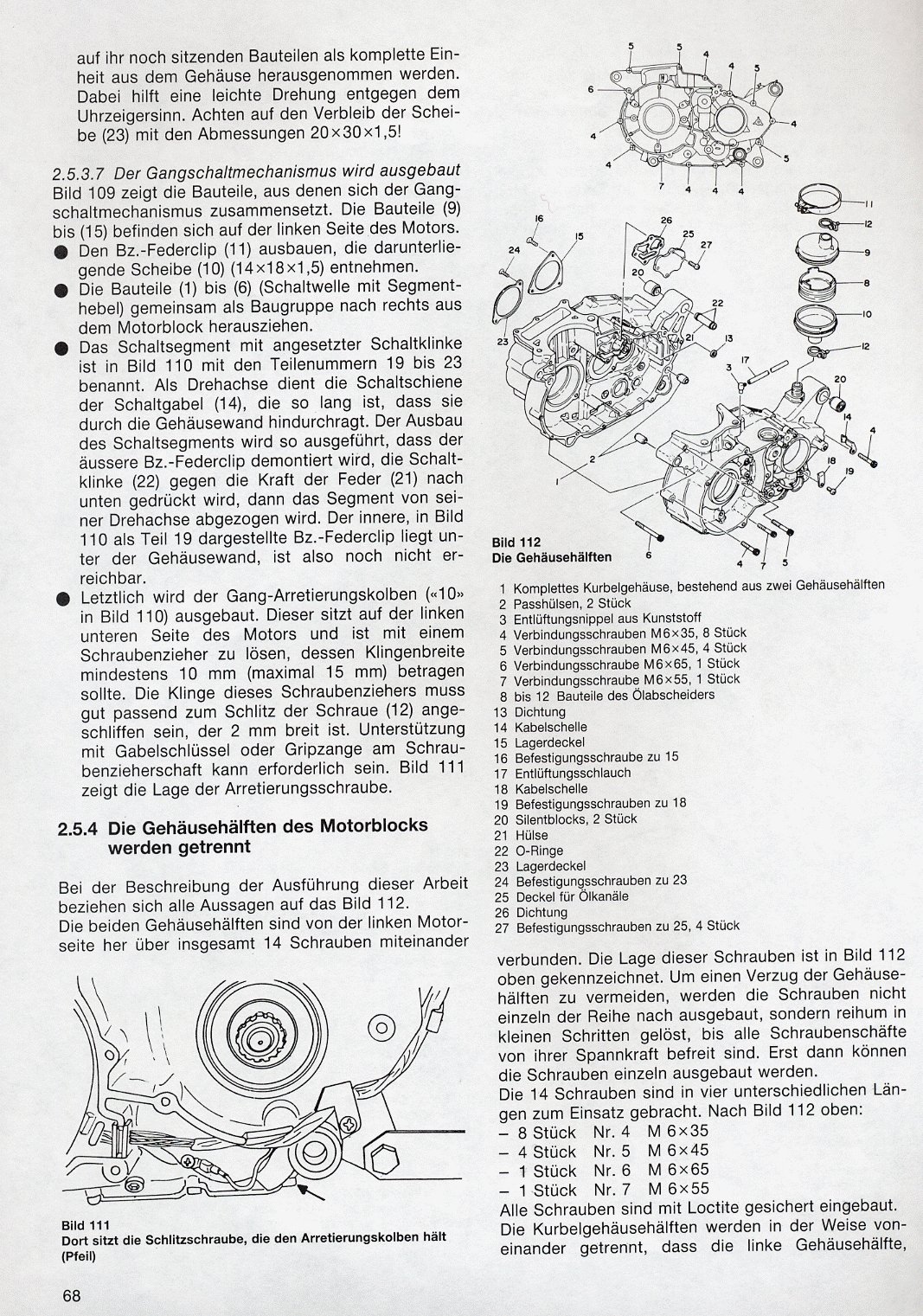

Weiß zufällig jemand mit wie viel Nm die M6er Schrauben angezogen werden, die die beiden Kurbelgehäusehälften zusammenhalten?

Ja, selbes Anzugsmoment wie die Schraube die den Kupplungsdeckel halten (gleiche Schrauben, gleiches Material).
Obacht: gilt für trockenes oder leicht geöltes Gewinde!
Schmiert man da Fett oder eine Paste drauf, kann man sich damit die Gewinde ziehen ...
Entweder Motoröl aufs Gewinde oder Loctite Schraubensicherung 222 "niedrigfest". Dann kommt da kein Wasser rein und es gammelt nix.

im ersten Bucheli (XT-TT-SR500_75-79) ist im beschreibenden Text tatsächlich keine Drehmomentangabe.
In der Ausgabe XT500_ab1979_5065_5066_5067 haben sie es im Text ergänzt:
Mehr als Schraubensicherung niedrigfest solltes aber auch nicht sein. Bei meinem letzten Motor war eine der 6er Inbusschrauben derart fest, dass der Innensechskant aufgegeben hat und die Schraube letztlich nur mit eingeschweißtem Inbusschlüssel zur Mitarbeit zu überreden war...

Vielen Dank Frank M und Motorang für eure schnelle Hilfe und für den Tipp mit Loctite niedrigfest. Ich hätte wohl klassisch das Mittelfeste genommen

Der Vollständigkeit wegen: im Werkstatt-Handbuch von 1976 werden für diese M6er Schrauben 1,0 - 1,4 'm·kg' angegeben, Anzug kreuzweise in mehreren Schritten. Von Sicherungsmitteln ist keine Rede, aber 'niedrigfestes Loctite' kann dort wohl sicher nicht schaden - für alle Fälle ...
