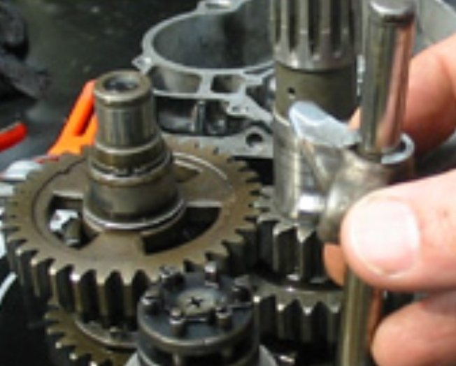

Hallo zusammen, da ich zur Zeit den ersten Versuch wagen möchte einen XT Motor zusammen zu bauen habe ich ich
auch schon die erste Frage:
Ist es richtig dass die Zahnräder der beiden Getriebewellen eingesetzt in der linken Motorhälfte eine kleine Stufe von ca. 4-5mm haben ? Ich werde versuchen das Ganze mit einem Foto darzustellen.

Hoi Franz,
nein, das ist nicht normal. Die Räder sollten nahezu fluchten.
Hier ein Foto aus Toms Getriebeworkshop:

Re: Getriebewellen Stufe
Beitragvon Stollies » Do Apr 07, 2022 18:57
Hi,
eine kleine Stufe war bei uns auch, vielleicht minimal weniger als bei Deinem Foto.
Über das kleine Zahnrad kommt kommt aber noch ne Scheibe.
Denke der kleine Versatz ist normal.
Jürgen
Zuletzt geändert von Stollies am Do Apr 07, 2022 19:08, insgesamt 1-mal geändert.
Beiträge: 2645
Beitragvon Mambu » Do Apr 07, 2022 19:08
...die genannte Scheibe kann getrost weggelassen werden... :ja:
Stichwort: "Verlustscheibe" (Suchfunktion)
Die Höhendifferenz der Räder beim Franz seinem Getriebe kommt mir komisch vor, da würde ich nochmal genauer schauen.
Beitragvon Blade950 » Do Apr 07, 2022 19:28
Danke Leute für die schnellen Hilfen. Über das Thema „Verlustscheibe „ hab ich mich schon eingelesen. Die könnte man auch weg lassen schreiben hier einige.
Aber ich hab diese Stufe auch mit 2 anderen Getriebewellen Paaren. Alle aus einem Fundus eines ehem. Yamaha-Händler.
Laut Teileliste (egal ob 76er od.83er ) fehlt nichts und ist auch nix Zuviel.
Rätsel über Rätsel aber aller Anfang ist schwer.
Danke nochmal.vielleicht kommen noch ein paar Hinweise.

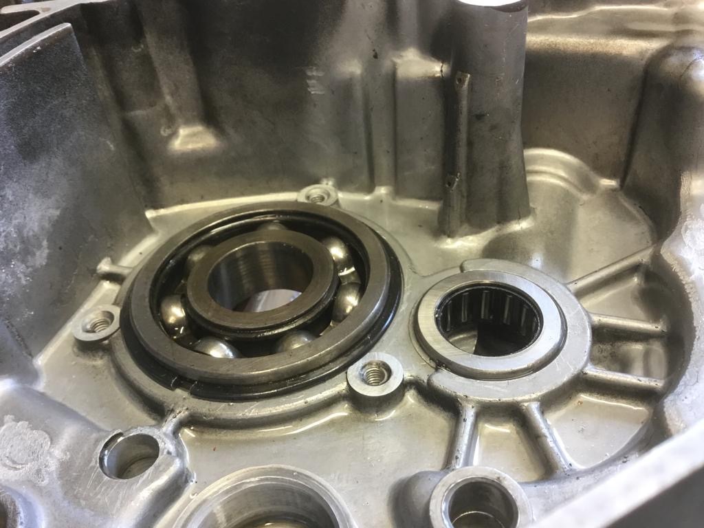

Blade950
Beiträge: 191
Registriert: Di Okt 27, 2020 8:42
Wohnort: Hornstein
Beitragvon Blade950 » Mo Apr 11, 2022 17:10
Vielen Dank an alle Helfenden,ich denke ich habe die Ursache gefunden. Das Nadellager der einen Welle ist zu wenig weit eingepresst.Ich versuche wieder ein Foto mitzuschicken.
Ps.: Schwupp du kannst natürlich trotzdem gerne bei mir reinschauen.
Lg Franz
Falsch
Richtig
Nerven sparen- XT fahren
