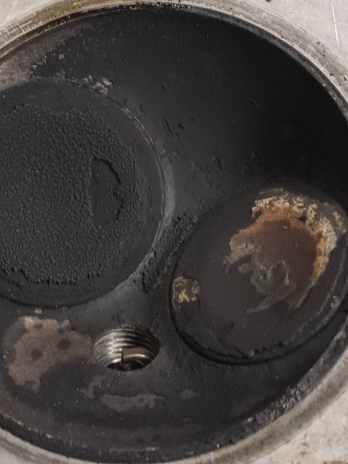

Mit irgendwie ankicken oder -schieben war nix. Total verkokt war die Karre. Beim Probelauf ist wohl der Bröckelkram vom Auslassventil abgeplatzt und hat sich da verteilt. Schon besser, da mal gründlich auszukehren.
Inzwischen ist sie mit neuen Ringen und geschliffenen Ventilen fast wieder zusammen.
Grüße von Conni
