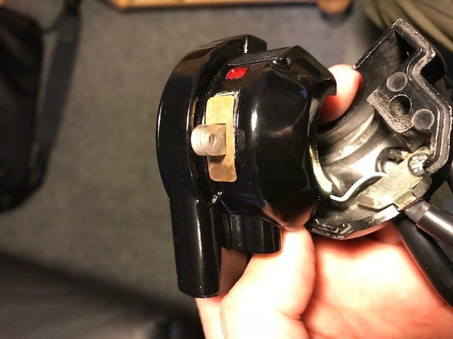

Re: Innenleben Killschalter
der Ordnung halber, anbei das Innenleben des Killschalters einer XT250. Mangels XT500.
Aber ich glaube die beiden sind ziemlich identisch. Hier kann man ganz gut erkennen, das das Kupferplättchen oberhalb unter dem Schieber liegen sollte.
Grüße Dirk
