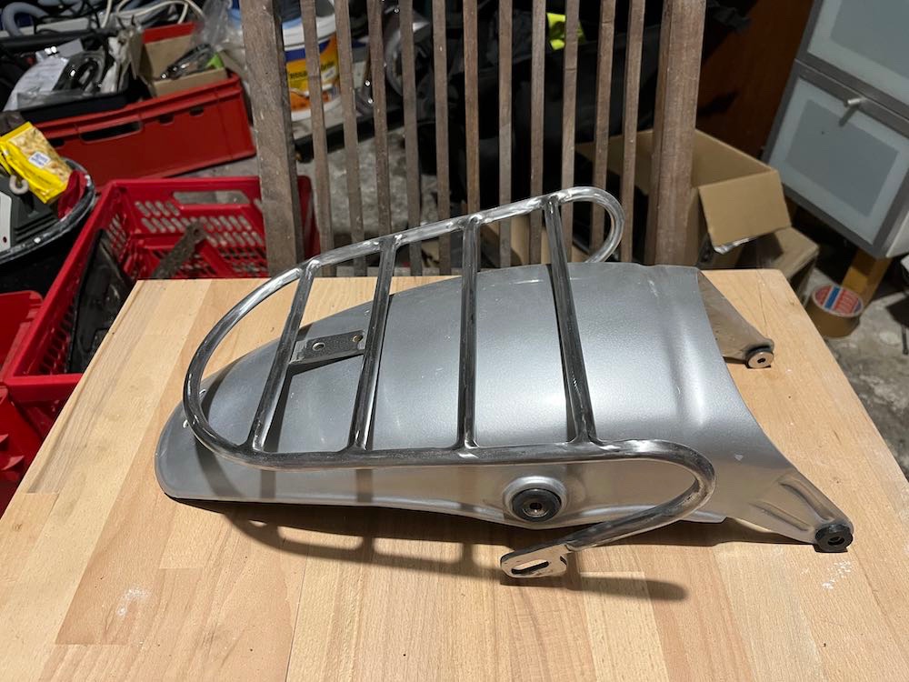

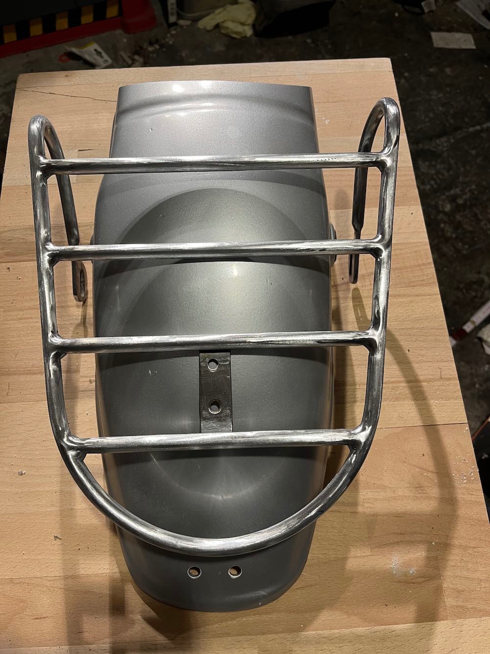

Ich habe meinen Gepäckträger für die Einzelsitzbank entlackt und entrostet und soweit es ging auch entzinkt.
Jetzt glänzt er schon so schön das der Wunsch in zu Verchromen statt zu Pulvern gestiegen Ist.

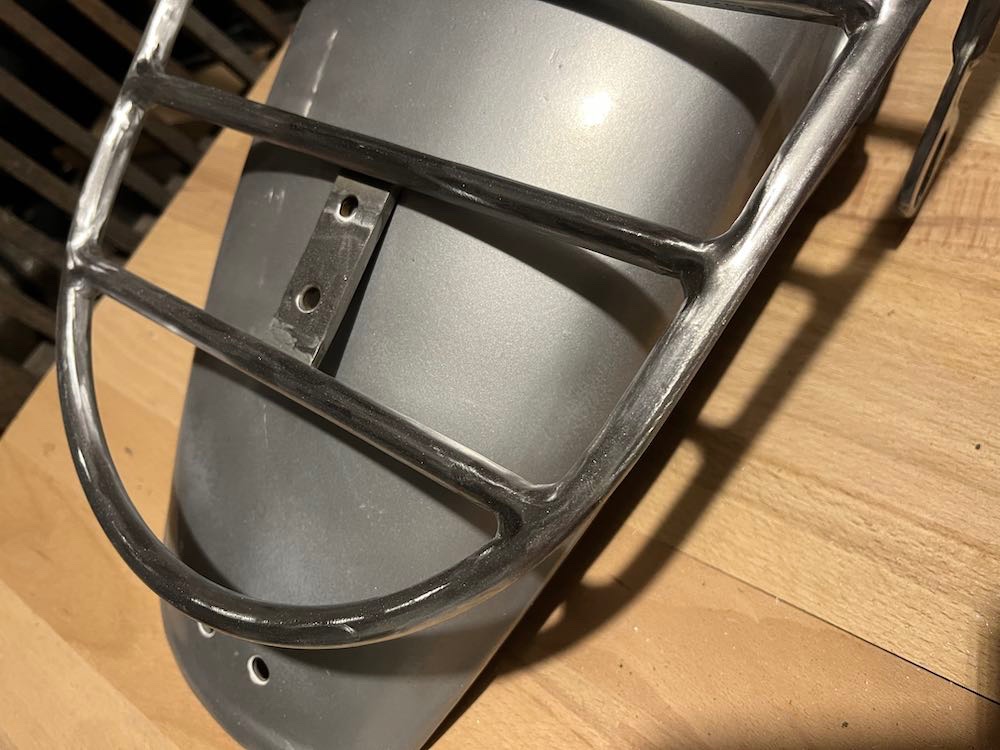

Wahrscheinlich muss man
• nochmal chemisch entzinken.
• Dann polieren (das könnte auch ich und deswegen war lokal interessant)
• Dann Verchromen....

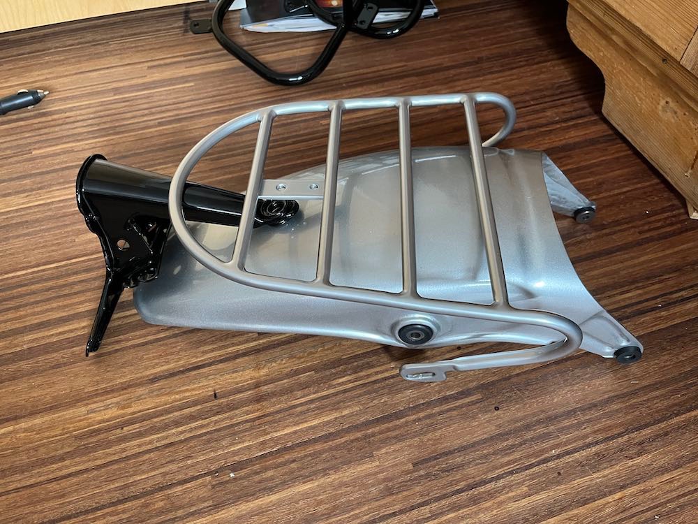

Mir wurde jetzt mehrfach von den Betrieben abgeraten zu verchromen.
Wird nicht schön oder wird ein Schweineaufwand.
Nicht schön hätte ich für 80€ bekommen.
Schön für 400€.
Schade.

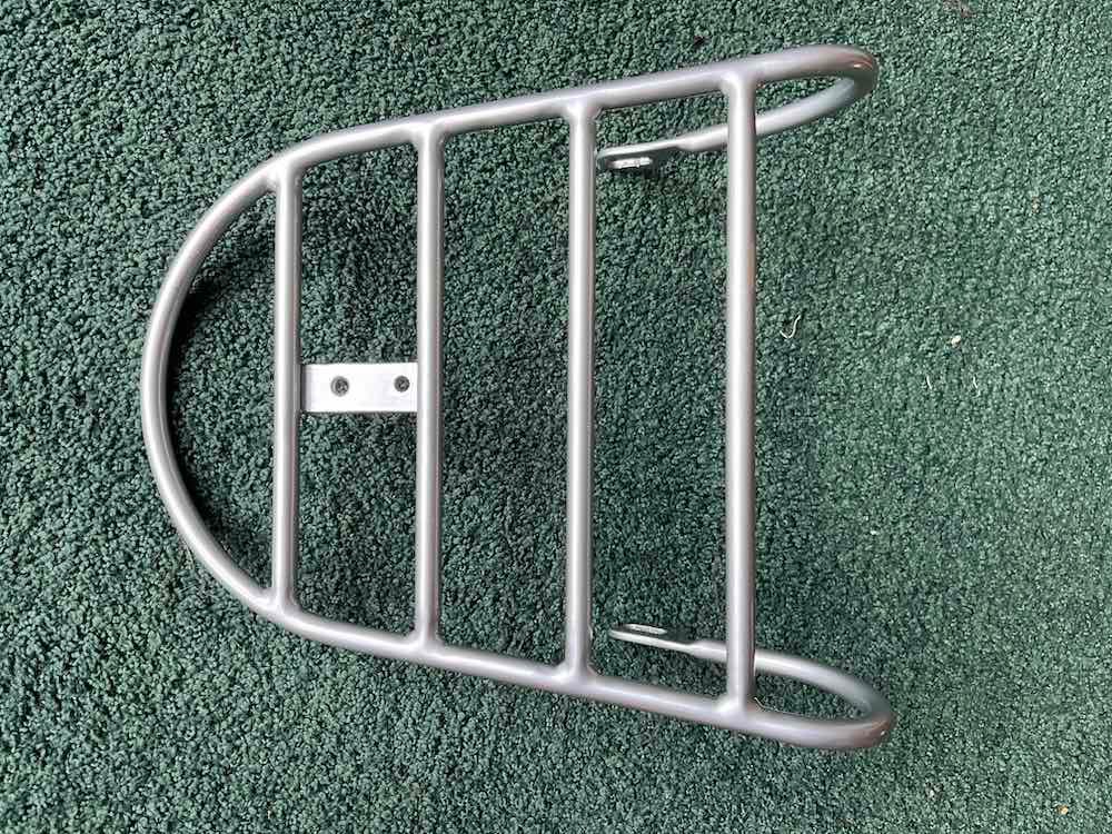

Wird jetzt für 60€ silber gepulvert.
Habe sowieso noch ein paar Teile zu pulvern gehabt - die allerdings schwarz.
Woddel
Schön für 400€.
Schade.

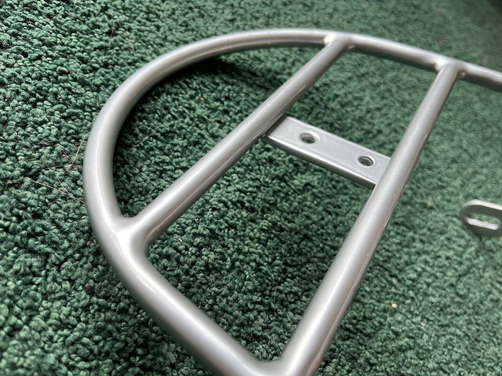

Der Rahmen sieht ganz gut aus auf dem Foto.
Ich habe mir die Muster angesehen und bekomme ein Hellsilber.
Auf glimmer habe ich verzichtet
Verchromen wäre halt mechanisch robuster.
So 'ne schubbernde Ortlieb-Gepäckrolle mit Expanderhaken befestigt fordert bekanntermaßen...
Woddel

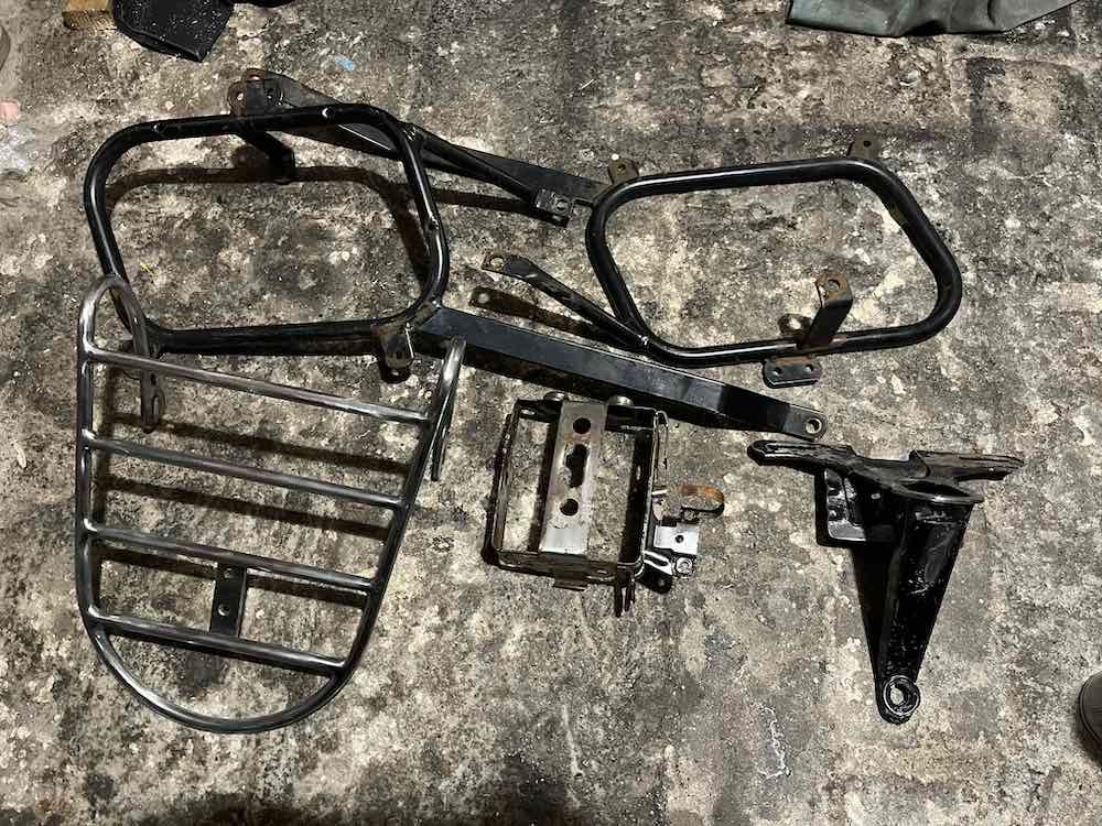

Re: Gepäckträger Verchromen - Tips?

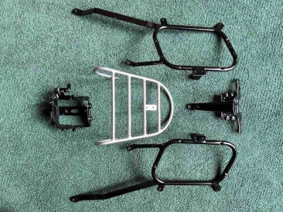

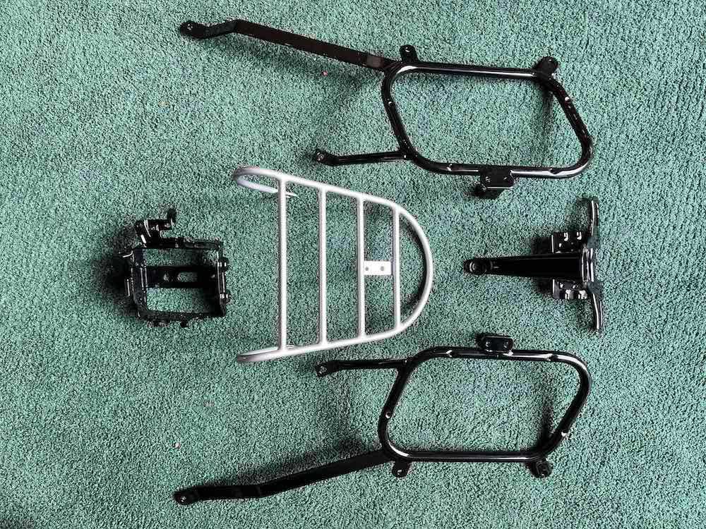

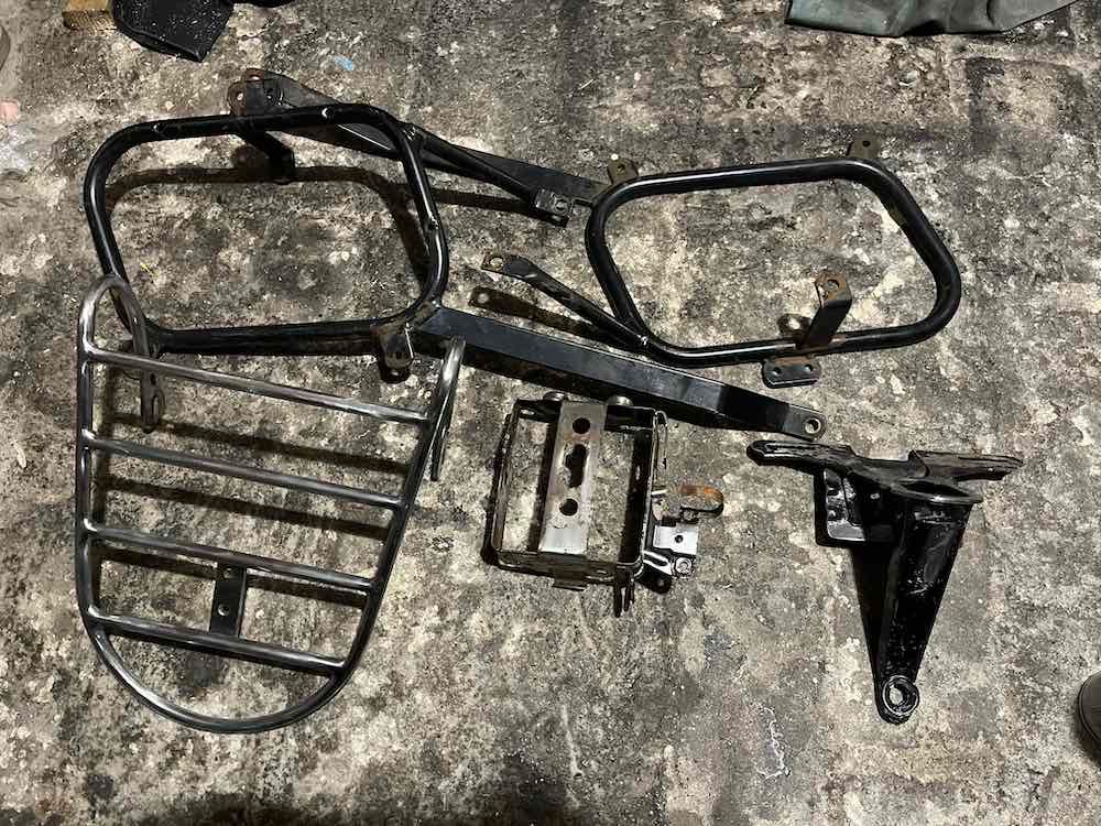

Waren noch ein paar andere Teile in Behandlung...
Vorher:
Nachher:
Vorher:
Nachher:

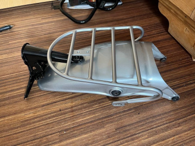

Martin M
- Beiträge: 209
Chic geworden!
Wo ich den Rücklichthalter sehe muss ich an meinen denken, bei dem fehlen auch die Blinkerhalter. Hast du die abgesägt, oder gab es die Dinger ohne Blinkerhalter? Gibt es eine Vorlage, wie man wieder Blinker am Rücklichthalter befestigen kann? Flachstahl biegen, und unter dem Rücklichthalter anschrauben?
Viele Grüße
Martin
Viele Grüße
Martin
- woddel
- Beiträge: 2376
- Wohnort: Nämberch

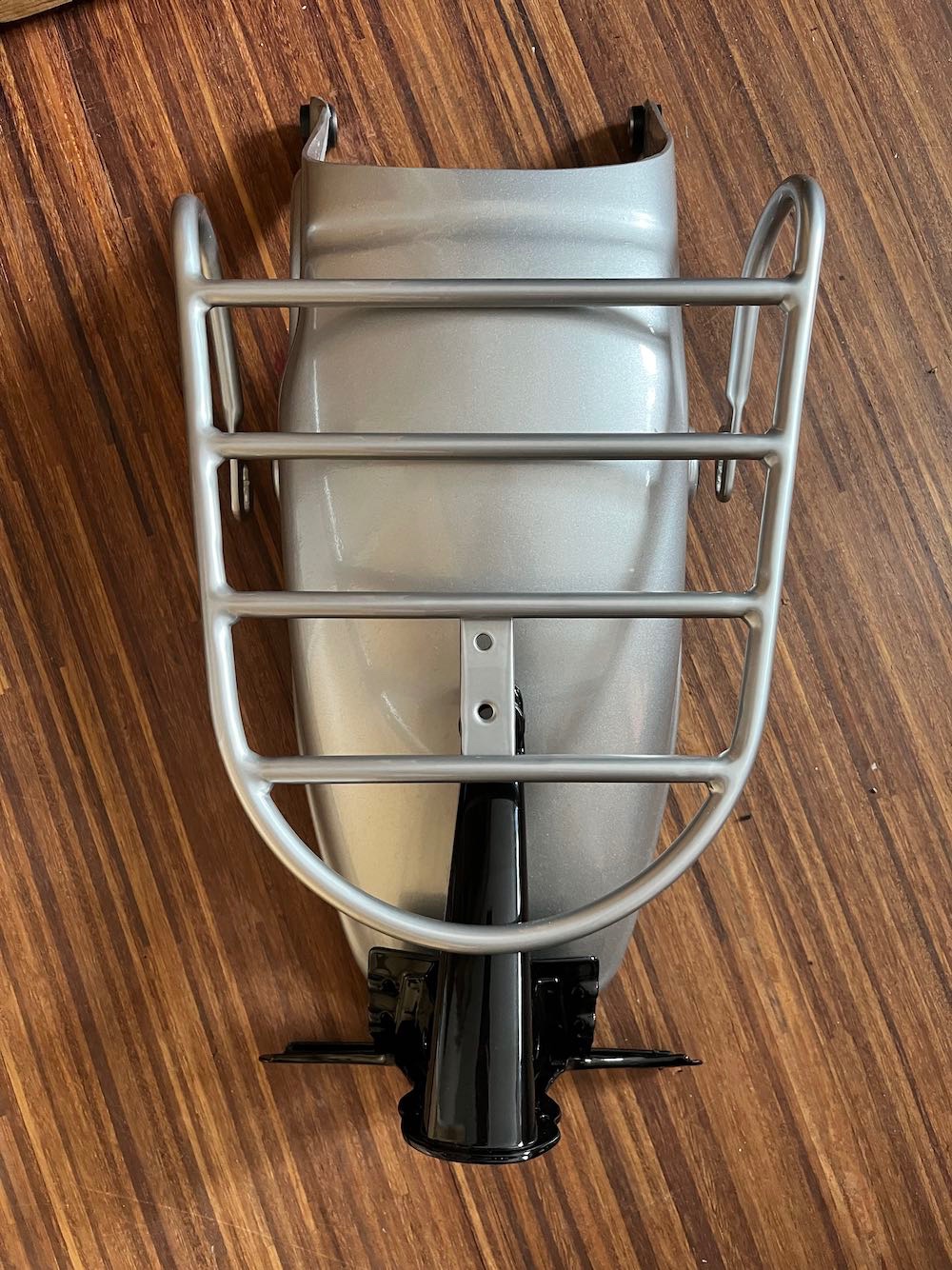

Abgesägt wegen Ochsenaugen.
Jetzt wieder Blinker hinten dran.
Winzige, fast unsichtbare wie man auf dem Bild (nicht) sieht.
