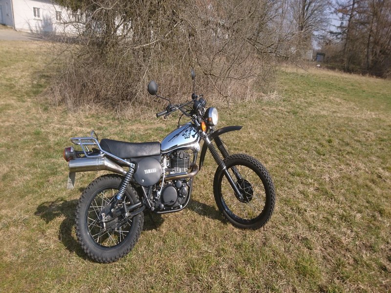

folgendes problem nach dem einbau von 1. 535 cc zylinder und einer scharfen Nocke ruckelt meine xt ab 90 Grad wenns sie kalt ist läuft sie super
was habe ich falsch gemacht muss ich vieleicht das nockenrad verstellen oder die zündung
eingebaut habe ich sie laut buch alle marierungen stimmen uebereinander sie läuft auch blos wenn sie warm wird ruckelt sie beim gas geben und hat dann keine leistung wäre dankbar für hinweise gr an euch alle !!!!!
