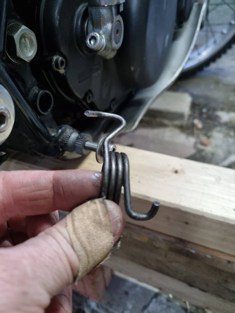

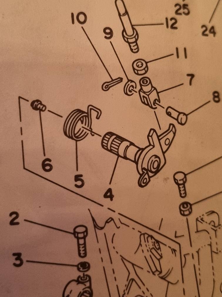

Ups, da habe ich wohl etwas falsch gemacht Bild. Das eckige Ende der Feder gehört ja wohl zuerst über die Bremshebelachse geschoben.

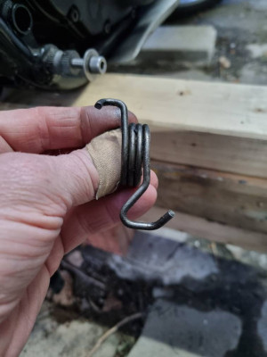

Bei mir was umgekehrt.
So rum ist doch wohl richtig?
. Kann mir jemand einen Tipp geben wie man die Feder mit Vorspannung montiert?

Wenns nicht anders geht:
zuerst Feder einhängen bei nicht montiertem Bremshebel, dann mit dem Bremspedal in Vorspannung drehen, dann Hebel auf die Welle stecken.
