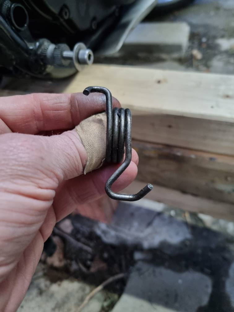

Ups, da habe ich wohl etwas falsch gemacht Bild. Das eckige Ende der Feder gehört ja wohl zuerst über die Bremshebelachse geschoben.
Bei mir was umgekehrt.
So rum ist doch wohl richtig?
. Kann mir jemand einen Tipp geben wie man die Feder mit Vorspannung montiert?
Gesendet von meinem SM-G991B mit Tapatalk
mein Möppel seit 11/1981
Re: Rückhohlfeder Hinterradbremse ausgeleiert?
Beitragvon motorang » Di Mär 15, 2022 7:31
Wenns nicht anders geht:
zuerst Feder einhängen bei nicht montiertem Bremshebel, dann mit dem Bremspedal in Vorspannung drehen, dann Hebel auf die Welle stecken.
