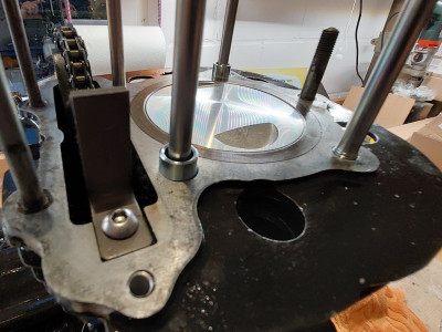

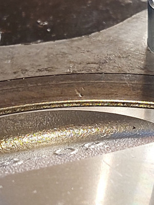

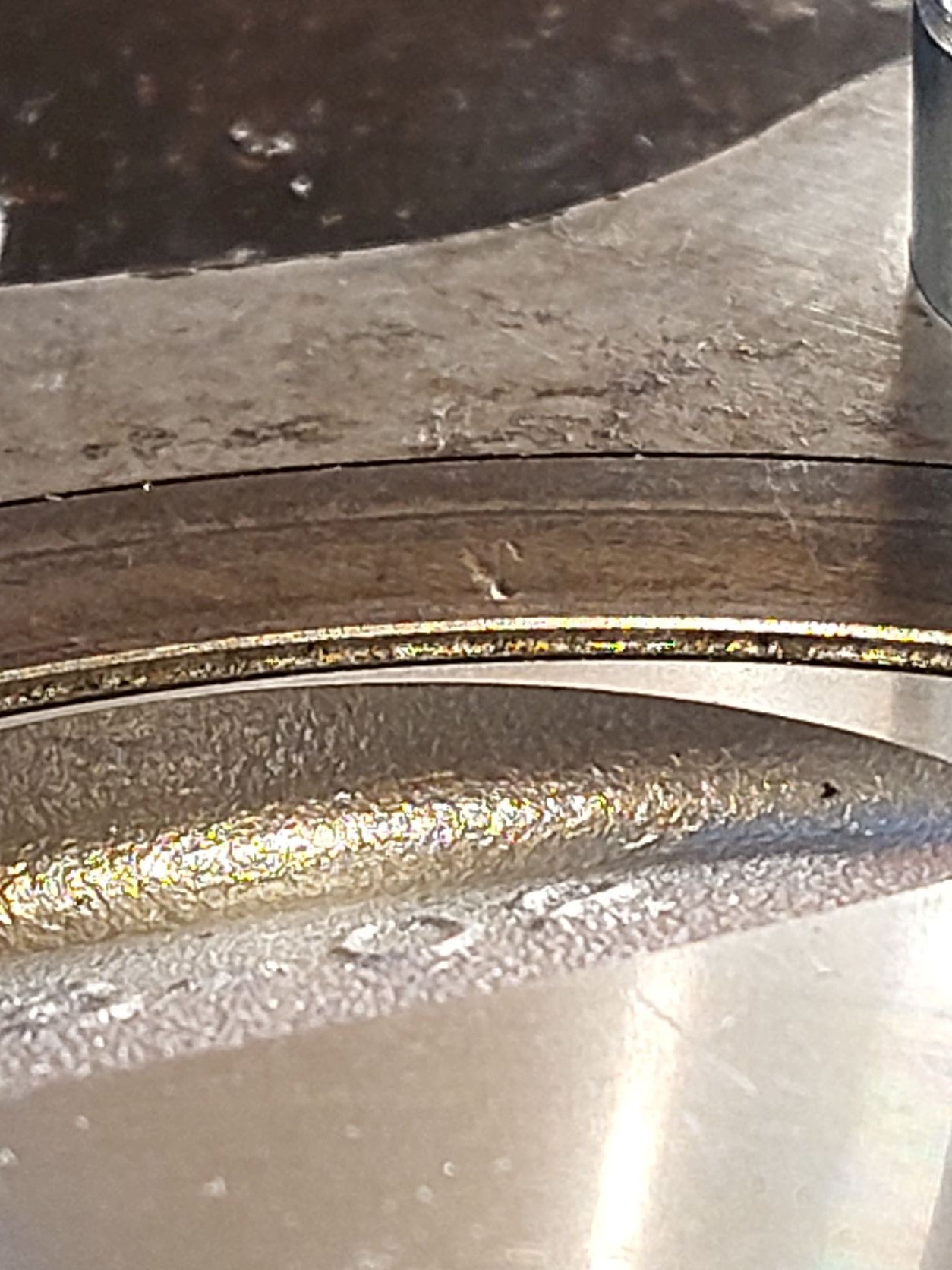

N' abend liebe XT-Gemeinde,
nachdem ich einige Beiträge zum Thema "Einbau der Zylinderkopfdichtung" gelesen habe, bin ich insbesondere was den Einbau mit zusätzlichen Dichtmitteln wie Hylomar oder Kupferpaste angeht nicht wirklich weiter...Bei näherer Betrachtung habe ich auch noch zwei Macken in der Laufbuchsendichtfläche entdeckt (siehe Fotos). Sind die zu vernachlässigen? Ich baue die Originaldichtung von Yamaha ein.
Vielen Dank an Euch vom Donnergurgler
Beiträge: 6561
Re: Macken an Laufbuchsendichtfläche / Einbau Kopfdichtung
Beitragvon Hiha » So Feb 20, 2022 18:45
Das macht IMHO nix. Nimmst Du die dreischichtige Metallblechdichtung oder die weiche Kopfdichtungsvariante?
Silikon o.Ä. solltest Du, wenn überhaupt, nur um den Kettenschacht, und nur wirklich HAUCHdünn verwenden.

...ja, da bin ich dabei. :ja:
Mit der weichen Dichtung hätte ich da absolut keine Bedenken und würde getrost keine Dichtmasse verwenden.

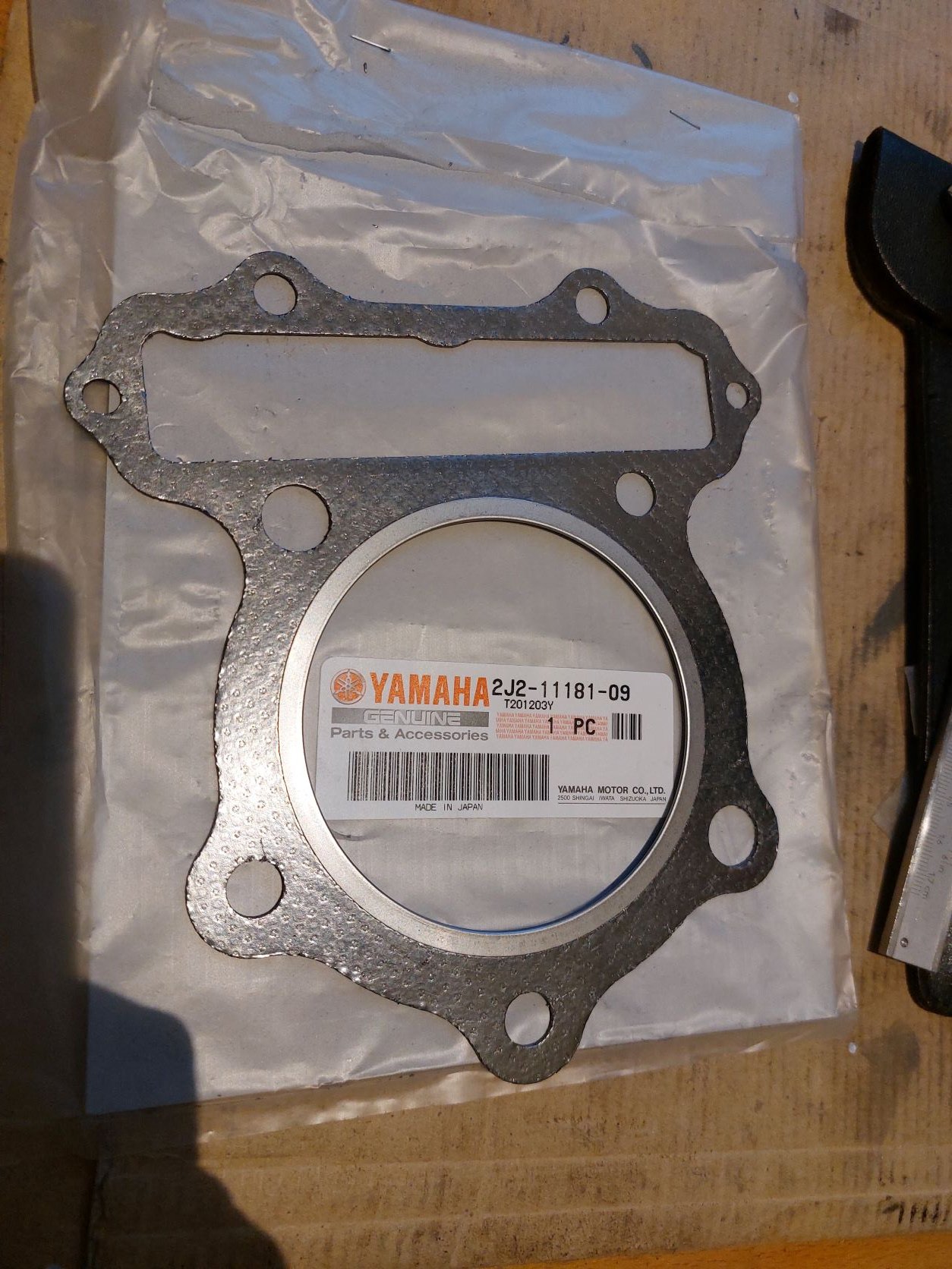

Es kann also weiter gehen :dance . Ich wollte die Originaldichtung (Foto) verwenden. Ist für mich einschichtig und kostet schlappe 66€... Ich lese immer, dass die Mehrschichtige von der SR besser sein soll... Wenn ich Mambu richtig verstehe, hier eher nicht (weil nicht so flexibel)? Passt denn besagte SR-Dichtung überhaupt, oder wurden da nicht Schraublöcher geändert???
Grüße Donnergurgler

Bei Kedo kriegst du eine flexible Kopfdichtung für ca. 15€, oder einen kompletten Dichtsatz für 38. Für mich hat das bisher immer funktioniert.
Beiträge: 6561
Beitragvon Hiha » Di Feb 22, 2022 7:11
Ich kauf für die härter beanspruchten Motoren immer den Dichtsatz für die SR ab '92 oder so. Da ist dann die Metallkopfdichtung drin. Dazu sollte man aber Kopf und Zylinder planen, bzw sorgfältig auf Ebenheit überprüfen, da sich diese Mehrschicht-Stahlblechdichtung an größere Unebenheiten nicht anpassen kann.
