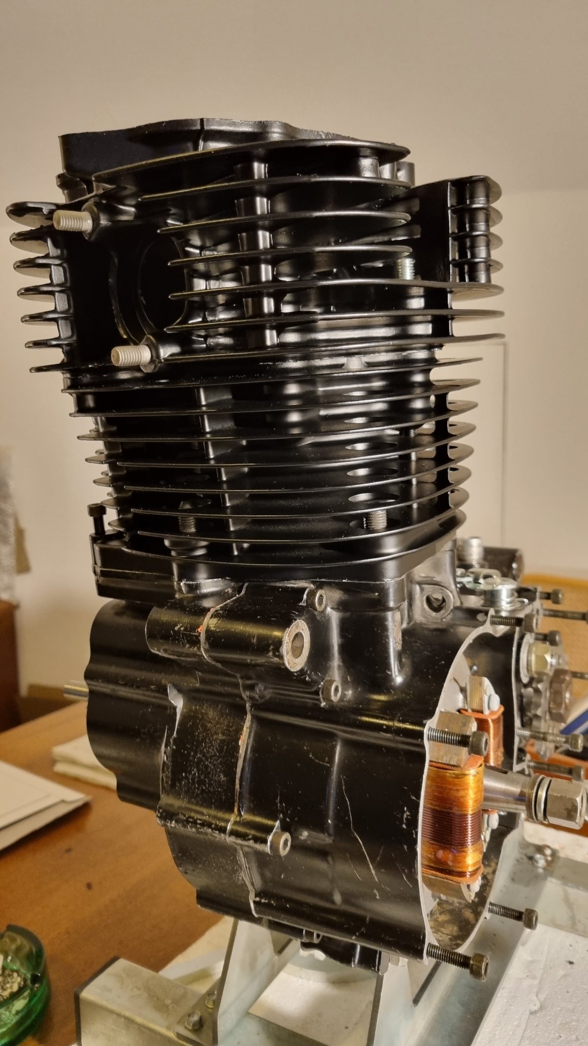

:x So, habe fertig lackiert inkl. schwarzer Grundierung
und gleich die nächste Frage:
Wenn ich jetzt die Kanten der Kühlrippen wieder blank schleife/feile dann hat man ja eigentlich wieder Angriffsfläche für Korrosion geschaffen...
Also auch noch Klarlack?
Twinshocker
Beiträge: 379
Wohnort: Allgäu
Re: Lackieren von Zylinder und Motorteilen
Beitragvon Twinshocker » Fr Jan 21, 2022 20:26
Ich hab die nur geschliffen.
Das Alu wird dann zwar mit der Zeit etwas grau und matt , ist aber in 5 Minuten wieder blank
Beiträge: 2645
Beitragvon Mambu » Sa Jan 22, 2022 8:51
...nimm doch, wie von Tom angeregt, eine kleine Rolle und Silberfarbe ... :wink:
Ich werde das mal testen, denn von den angeschliffenen Kanten her, wird der Lack stets nach ein paar Jahren unterwandert und blättert ab.
Die letzten Motoren habe ich drum schwarz gelassen.
Zu viel Lack würde ich nicht auftragen wollen, gibt eine Schicht mit schlechter Wärmeableitung ... so aus dem Bauch raus... :roll:
HS&B
Beiträge: 25
Registriert: Do Aug 22, 2019 8:10
Beitragvon HS&B » Di Jan 25, 2022 9:51
Gute Idee mit dem rollen.
Ich denke ich lasse diesen Motor mal komplett schwarz :D
