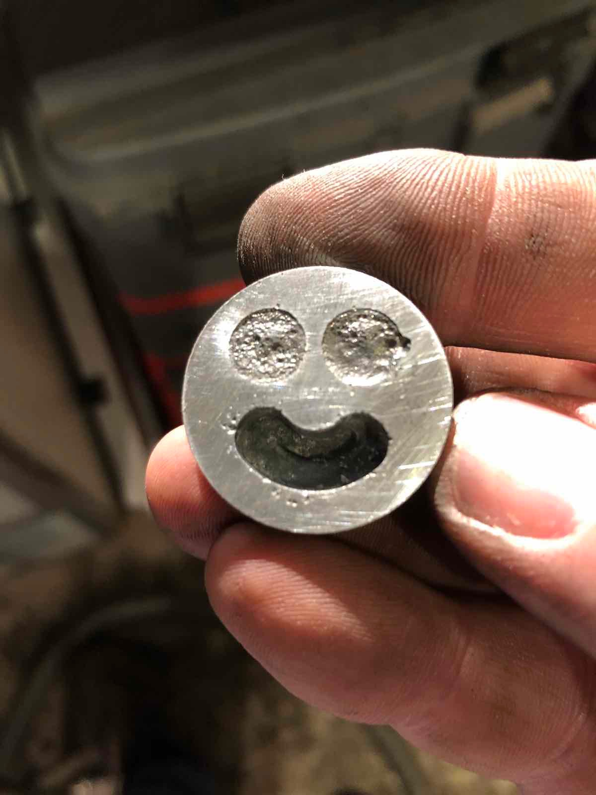

Bei Zitronensäure wäre ich zurückhaltend. Je nach Beschaffenheit des Alu frisst das nicht schlecht.
Hier das Ergebnis von Zitronensäurebehandlung des Tanks wegen Harzablagerungen vom Sprit.
Der Reinschlüssel hat es folgenlos weggesteckt - der Benzinhahn nicht...
(immerhin ein Smiley
Oder ist der Benzinhahn am Ende Zinkdruckguss und gar nicht Alu?

- Beiträge: 6566
Re: Ultraschallbad welcher Reiniger
Tickopur TR3 ist sauer, TR33 ist alkalisch. Und der Benzinhahn ist Zink/Alu, das kommt - in Maßen- mit dem Alkalischen etwas besser zurecht.
