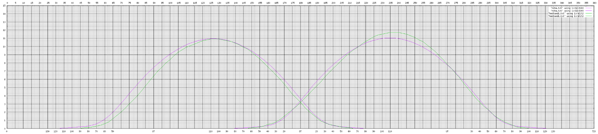

Ich hab was gefunden, was ich von einer handgemalten Papierkurve mal händisch in eine Tabelle übertragen habe, hier im Vergleich zur "Hiha-Standard"
Das Wackelige war auf Papier auch vorhanden, aber man sieht ungefähr, worauf Hr. Hedlund hinaus wollte. Ich hab allerdings keine Ahnung, ob es mehrere Nockenprofile vom Hr. Hedlund gab, oder ob das seine einzig Verbreitete war.
Sicher bin ich mir nicht, aber irgendwie bringe ich diese Papierkurven mit dem Pit in Verbindung, und mit dem Dieter Wurst.

Wenn er nur eine hätte wozu dann die Nummer ?

Wenn wer nur eine hätte? Kann man ja kopieren, wenns wäre...
- Beiträge: 2552
Re: Hedlund Nockenwelle
Danke Hans,
sieht für mich erst mal nicht so kopierenswert aus.

@twinshocker
Jetzt hats geklickt.
Oft stehen Nummern von der Schleifetei drauf. Weiß ja nicht ob der Meister selber schliff...

mit Dieter und Pit war und bin ich schon länger in Kontakt. Und mir ist auch der durchaus bemerkenswerte Prüfstandslauf von damals
bekannt. Genau deshalb wundere ich mich über die obige Erhebungs-Kurve. Die soll von der Nocke in diesem Motor sein?
Jedenfalls ist die Prüfung der mir in die Hände gefallenen Nocke in Vorbereitung. Ich bin gespannt.

Moin Hans,
das ist ein anderes Profil. Ich habe die NH156 vermessen und mit hemdsärmeliger Technik mal grob was aufs Millimeterpapier gemalt und mit Deiner Kurve verglichen.
LG Theo
