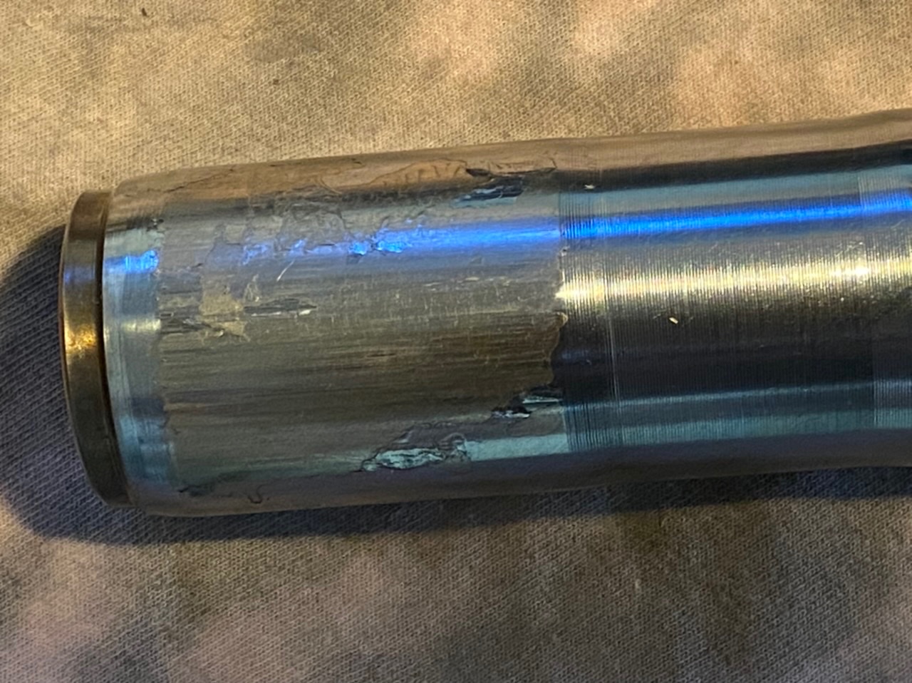

- xtjack
- Beiträge: 1912
- Wohnort: BaWü / 75305
Re: Gabelsiris ausbauen - welcher Gleithammer?
Also wer so mit dem Schraubenzieher etwas ganz einfach raushebelt und es dann anschließend so aussieht…
Der sollte in eine Werkstatt gehen
Jack
Jack
Nun ohne XT….
Nun ohne XT….
XT-ZRX
- Beiträge: 419
Was hat die abplatzende Chromschicht am Standrohr mit dem Raushebeln vom Gabelsimmering mit dem Schraubenzieher zu tun?Also wer so mit dem Schraubenzieher etwas ganz einfach raushebelt und es dann anschließend so aussieht…
Der sollte in eine Werkstatt gehen![]()
Jack![]()
Dabei geht nur der Simmering ganz kaputt, den ich eh erneuere, zumal das Standrohr vorher rausgezogen ist und somit vieeeeel Abstand vom Schraubenzieher hat.
Erkläre mir das bitte mal ausführlich…..
