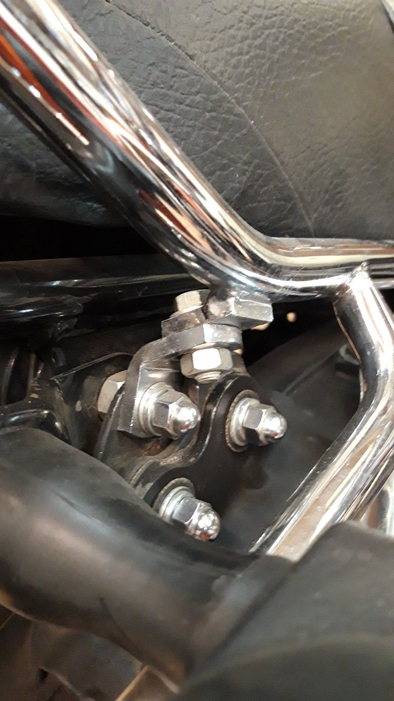

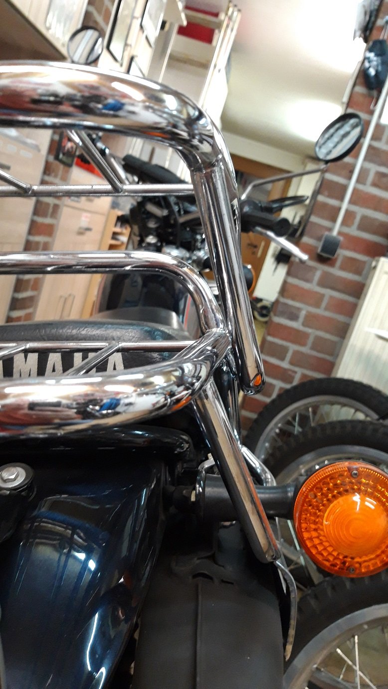

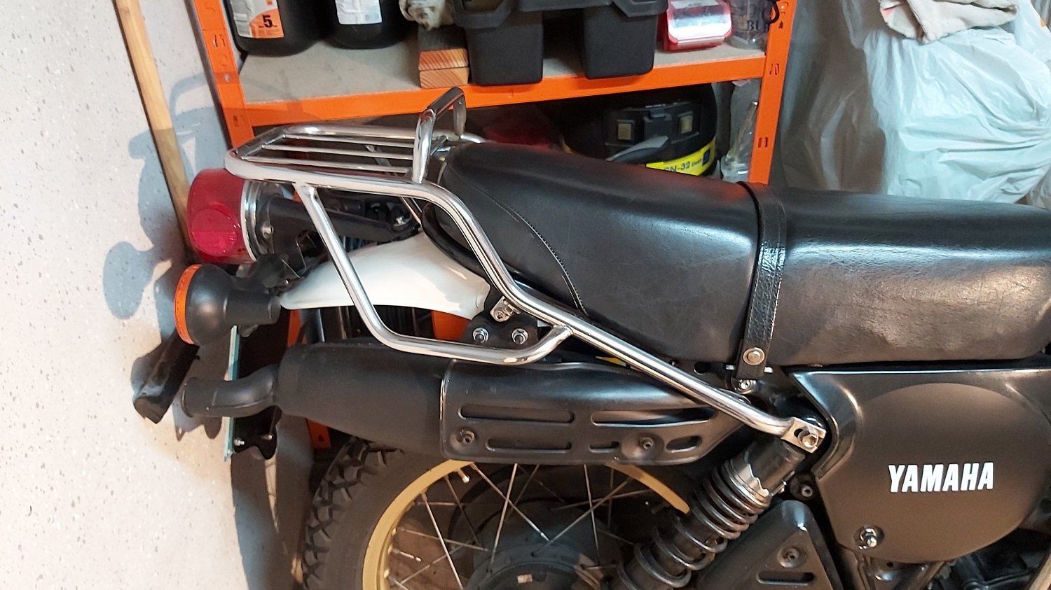

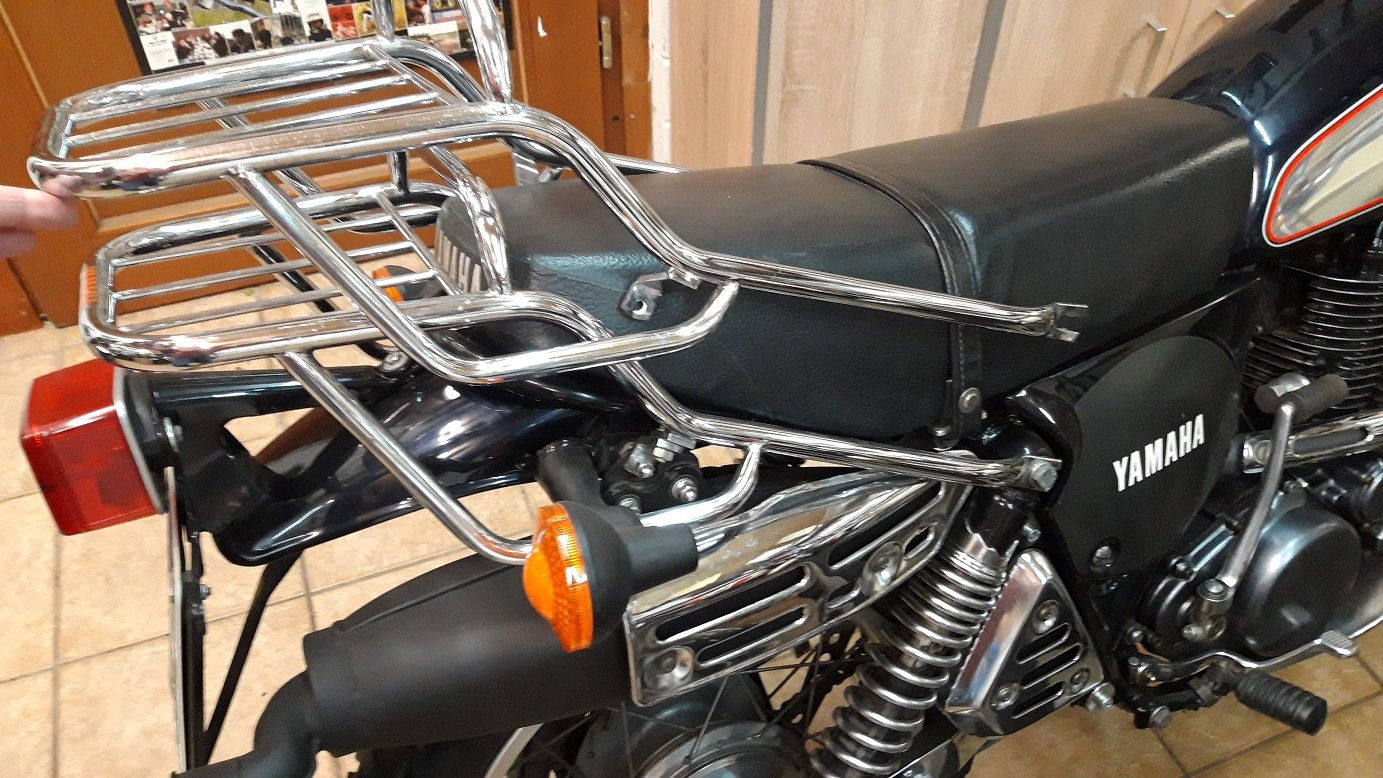

Hallo Djinow,
ja, genau so ist es...hier im Anhang mal paar Bilder
hier mal beide Versionen auf einem Bild, der oberste ist die erste schmalere Version mit zwei angeschweißten Winkel rechts und links
beim dem untersten montierten sieht man auch das die beiden Bügel rechts und links etwas weiter nach außen aufgestellt sind

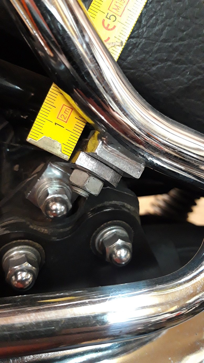

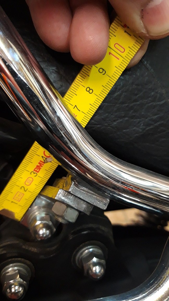

hier die rechte Befestigung mit dem Winkel

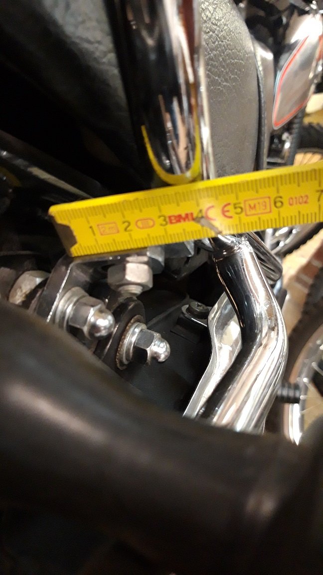

und hier paar Maße...
@XT Peter: ich würde mir den Winkel einfach aus einem Stück VA Flachstahl biegen, Maße hast du jetzt ja und im Anschluss könntest du das noch eben auf hochglanz polieren :wink:

Hallo Oli, schade, trotzdem danke!
Dann werde ich mal anfangen zu biegen und zu bohren.

Hallo Ralle, vielen Dank für die Fotos. Hilft mir auf jeden Fall weiter!

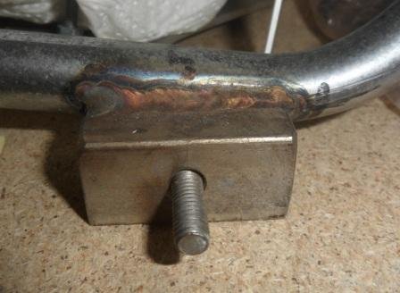

Ich habe mal vor Jahrzehnten Kofferhalterungen anschweißen lassen. So sieht das heute aus.

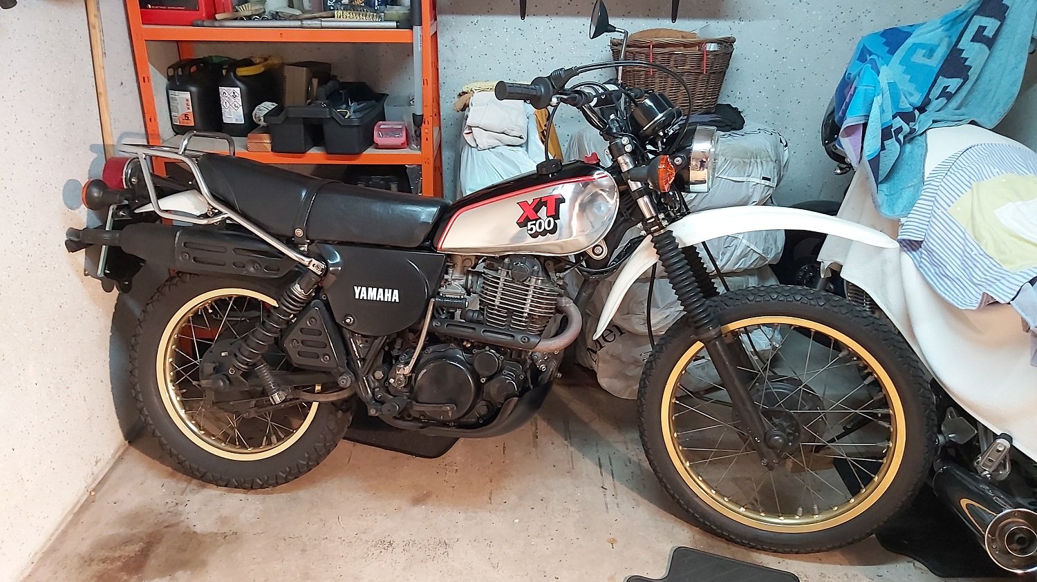

ich habe das Thema eröffnet und möchte es hiermit abschließen, habe mir einen entsprechenden Winkel angefertigt und den Träger montiert.
Ich finde, damit sieht meine alte Lady nicht schlecht aus...jetzt warten wir auf den Frühling!
