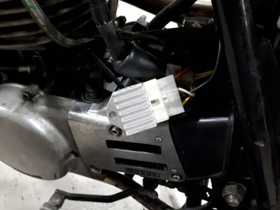

Edit: Hier ein Bild des Reglers mit dem Vierfachstecker.
Die Anleitung möchte ich aus Sorge bzgl. des Urheberrechts hier nicht einstellen.

Es ist zwar eine sehr ehrenwerte Haltung, aber in diesem Fall braucht es wirklich keine Geheimhaltung: der KEDO-Regler 50544 als 'Plugin'-Produkt zeigt ja schon durch die Farben und die Anschlusselemente seiner Aderenden ganz eindeutig, was regulär wohin gehört ...

Wie eingangs geschrieben ist die Verkabelung des Reglers idiotensicher. Da muss man schon farbenblind sein, um das falsch zu machen.
Da ich hinsichtlich der Verkabelung des Mopeds nach meiner Suchaktion auch ziemlich sicher bin, dass da alles OK ist, bleibt als Fehlerquelle entweder eine bisher nicht sichtbare mechanische Beschädigung der Kabel oder eben der Regler selbst.
