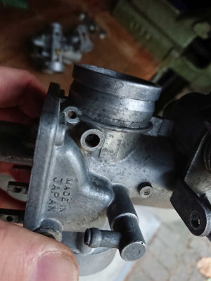

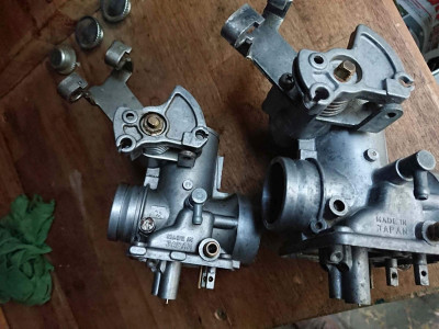

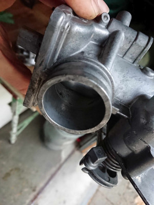

Hallo zusammen, ich bin gerade dabei mir einen Ersatzvergaser für meine TT500C aufzubauen. Bei der Durchsicht und Reinigung verschiedener Vergaser ist mir aufgefallen das es auf der linken Seite des Flansches zum Zylinder eine Luftkanal gibt der der direkt von aussen in den Gemischbereich vor dem Zylinderansaugstutzen führt. Dieser Kanal ist bei allen TT500 und XT 500 ab 1977 aufwärts verschlossen nur bei dem 538/60 der TT500C und dem 1E6/60 der 76er XT fehlt die Schraube, also bei beiden VM34SS Mikunis.
Weiss jemand was es damit auf sich hat? Ist das eventuell bei der SR genau so? Da geht ja dann ungefilterte Luft rein - ich finde das seltsam scheint aber so zu gehören.
Auf den Fotos kann man links eine 1T2/60 einer XT und rechts einen 76er 538/60 sehen und links mit Schraube, rechts offen, die anderen Bilder zeigen wo der Kanal aussen sitzt und innen endet (das kleine Loch)
In den Zeichnungen bei CMSL ist es genauso - es scheint also so zu gehören.
Kennt jemand den Hintergrund?
Danke im Voraus !

Re: Vergaser TT500C XT 500 76 / Kanal
Beitragvon Frank M » Di Nov 09, 2021 8:57
die Bohrung kenne ich nur mit Verschlussschraube. Für die XT ist sie überflüssig, in der SR wird dort der Unterdruckschlauch für den Membranbenzinhahn angeschlossen.
Beitragvon motorang » Mi Nov 10, 2021 8:16
Ich schätz mal die Schraube fehlt, weil da dann ab Werk ein Deckel oder eine Kugel eingepresst wird. Deswegen taucht da nix in der Ersatzteilliste auf.
Die Direktlufttheorie kannst getrost vergessen und das Loch verschließen, Schraube einkleben oder so.

Beitragvon Suzek » Mi Nov 10, 2021 23:45
Klasse viele Antworten, viele Ideen, ich werde der Sache nachgehen. Bei meinem Ersatzvergaser (538/60) ist das Loch da und bei dem der montiert ist (auch 538/60) auch, alles Original und nicht verfummelt. Das Loch gibt nicht die vollen 5mm frei sondern ist nach innen verschlossen (Guss) und die Bohrung die durch geht ist nur so ca 3mm-
Ich werde das am Wochende ausprobieren und die einmal verschliessen - bin gespannt was passiert. Anspringen und Motorlauf eigentlich bisher immer super mit Loch aber vielleicht gibts ja ganz neu Erlebnisse mit Loch zu
