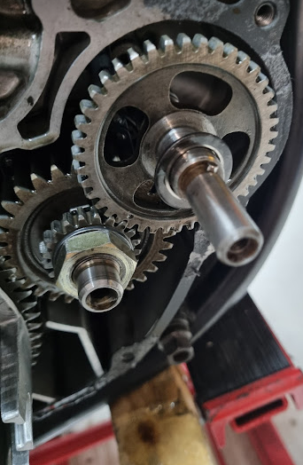

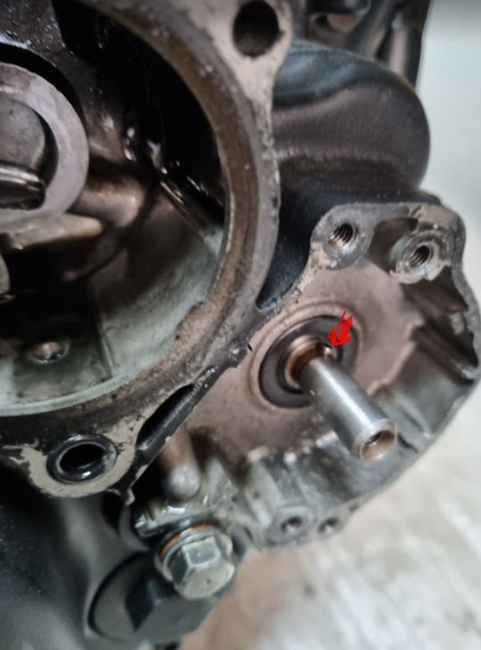

Danke! Ich komme mir echt ein bischen blöd vor aber wenn man es nicht weiss und der Deckel fest sitzt, ist einem nicht klar wie stark man mit dem Gummihammer klopfen kann, oder ob neben der klebenden Dichtung noch etwas anderes blockiert. Frage: Wo sind denn da zwei Scheiben an der Unterbrecherwelle. Sehe nur eine (siehe Bild)
Eine Scheibe ist auch noch am Kickstarter? Korrekt?
Leider geht es jetzt wegen einem ganz profanen Problem nicht weiter. Ich habe keine 26 er Nuss. Kann nicht wahr sein bei gefühlt ca. 10 Nussenkasten die freifliegend herumliegen.
Aber selbst wenn ich die hätte und selbst mit Schlagschrauber muss ich ja den Kupplungskorb irgendwie festhalten. Wie macht ihr das? Vor allem auch wieder beim Zusammenbau. Und wieviel Nm bekommt die große Kupplungsschraube und die sechs kleinen?

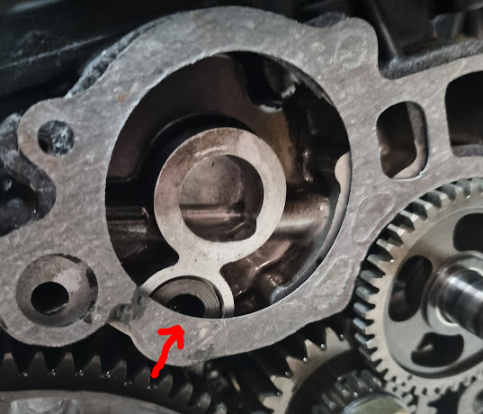

Nochmals ne Frage
Die Dichtung macht die halbe Öffnung zu, das war aber dasselbe bei der die drin war. Sieht für mich aber nicht normal aus?

...ersteres:
...zweiteres:
Alles bestens! Diese "Bohrung" ist der Lagerzapfen der Kettenspannerschiene. Da muss nichts durch oder so...
Die zweite Scheibe ist hinter dem Zahnrad in Richtung Block und fällt gerne runter, wenn die Welle mit dem Deckel rausgezogen wird.

...ah ja, 60Nm die 26er Mutter, kann aber auch 70Nm vertragen (mach ich immer so). Die 6er Schrauben handfest so 8Nm.

Wenn man einen Schlagschrauber benutzt reicht es auch, wenn man den Kupplungskorb mit Handschuhen festhält;o)

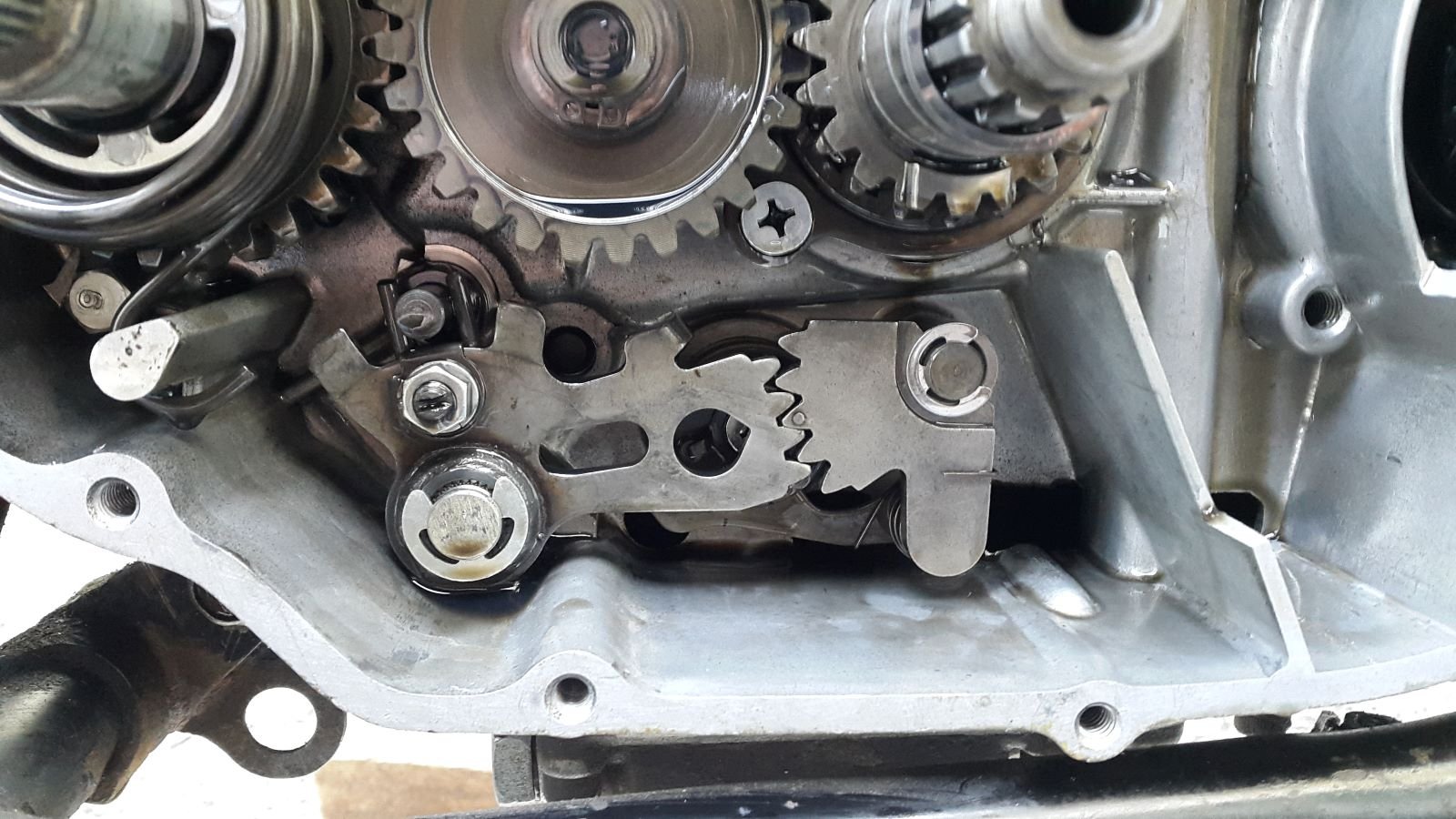

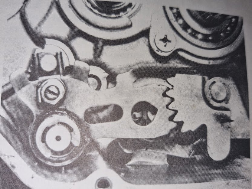

Danke für die Tips, hat funktioniert. Jetzt zum eigentlichen Problem. Die Stifte in der Schaltwalze sind alle drin. Wüsste allerdings auch nicht, wie ich da dran kommen soll. Sieht aus als sei meine Schaltwelle fest verbunden.
zum Vergleich ein Bild aus einem Reparaturbuch
Oder muss man da die gesamte Welle raus ziehen?
Spielt aber mal ja keine Rolle da die Stifte da sind.
Bezüglich der Einstellung. Die Markierungen sind ja schräg. Ich bin jetzt mit dem unteren Teil nochmals ca. 0,5 mm nach links gegangen. Sieht auf dem Foto nicht ganz so aus, aber die Schräge fluchtet. Oder, und das ist jetzt meine Frage, müssen die Markierungen senkrecht übereinander stehen?
- XTFRO
- Beiträge: 1303
Re: von 5. auf 4. muss sehr kräftig getreten werden
Hallo Schlork!

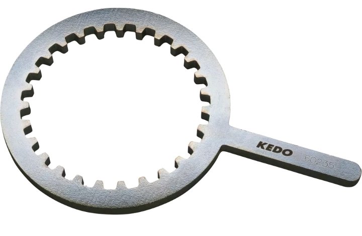

Apropos Los- und Festschrauben des Kupplungskorbs, da reicht es normalerweise, den Fußbremshebel provisorisch wieder aufzusetzen, einen Gang einzulegen und den Hebel genügend zu belasten! Eleganter geht es natürlich mit dem von Mambu gezeigten KEDO-Werkzeug, gar keine Frage …
Das Werkstatt-Handbuch gibt für die 6mm-Federschrauben 0,6–1,0 'm-kg' Anzugsmoment an und 5,0-7,0 'm-kg' für die zentrale 18mm-Mutter.
Die Einstellung der Schalt-Mimik auf Deinem obigen Foto sieht für mich übrigens OK aus!

So bevor ich nun alles wieder zusammenbaue, hat noch jemand ne Idee, was ich noch schauen kann? Bisher habe ich nur die Einstellung etwas verändert. Das mit der geschweissten Schaltwelle schein wohl normal zu sein.
