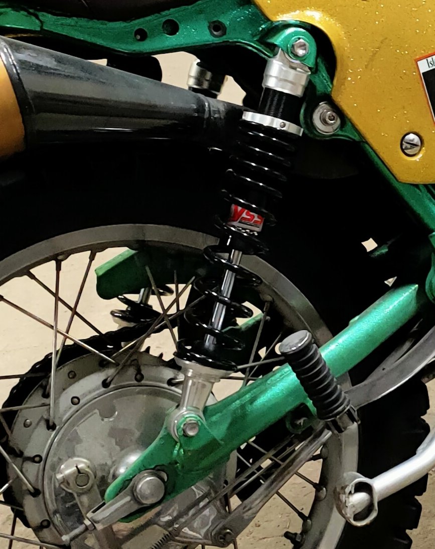

Moin allerseits,
mein Schwager hat die Saison beendet und ich darf mich wieder um seine XT bekümmern.
In einem anderen Forum für schmales Geld zwei neue YSS aufgetan und grünes Licht zum Erwerb bekommen.
Mit diesen und wieder auf NN montierten Standrohren hat die XT ihre natürliche Endurostatur zurück - sieht gut aus. Dann noch diversen Bruch seiner sturmdrangen Söhne geinstet: Kickstarter (abgebrochen), Bremshebel (fast abgebrochen), Dutzend Speichen gespannt (hochstartdrangsaliert) und Nickelichkeiten wie Liter Öl und Bar Luft spendiert..
C.

Wenn Du weitere Tipps zur Optimierung brauchst: ein paar Dosen schwarzer Lack wären ein sehr guter Anfang.

Eher Gary-Glitter-Fan-Lackierung..
Sondierungsgespräche für eine neue Farbkoalition laufen.
