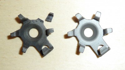

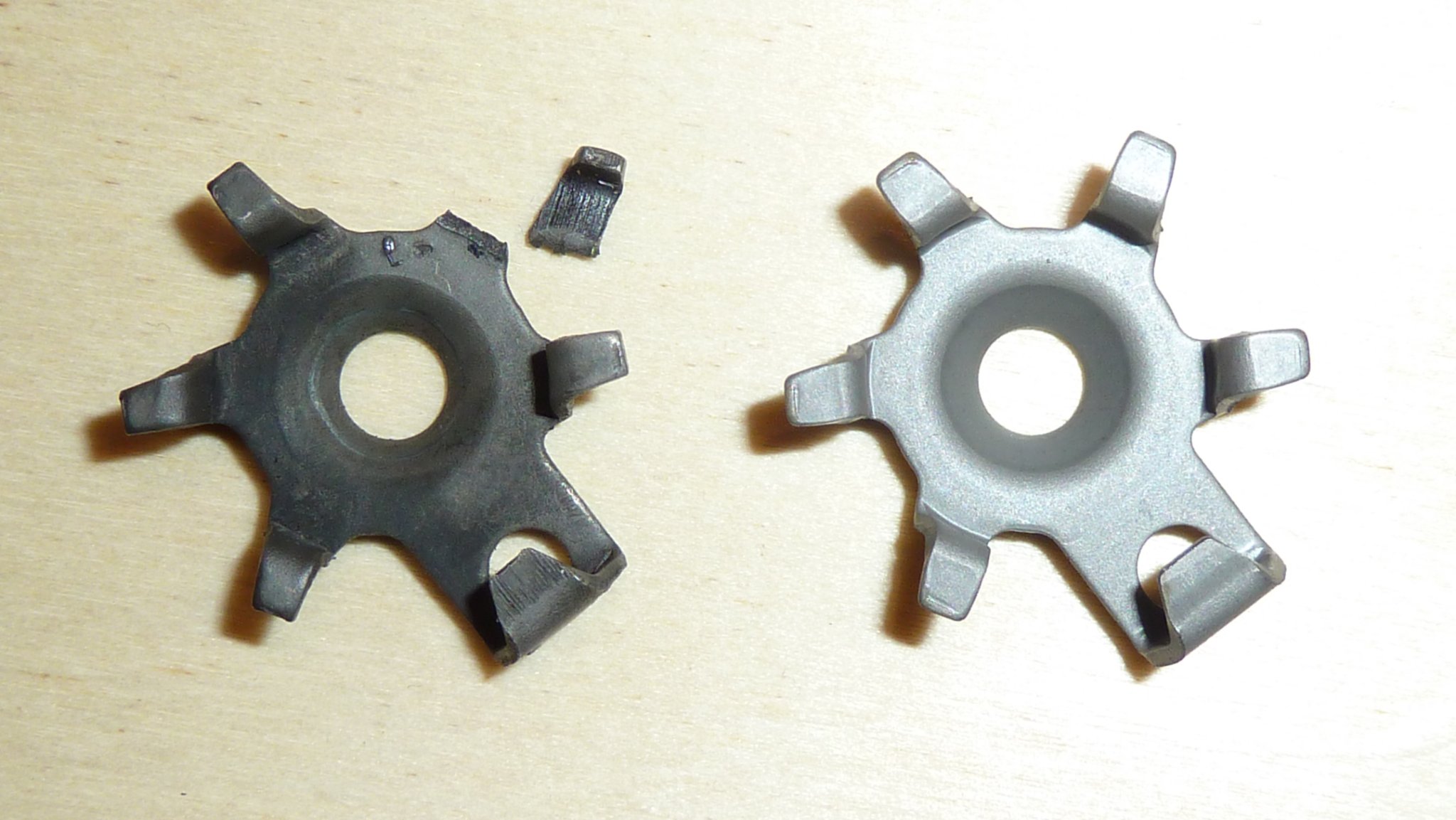

Hallo Rei97
Dann muss doch der Motor komplett auseinander.
Wie meinst Du das ? Den Motor komplett auseinander ? spalten ? Ich dachte, wenn ich da vernünfig drankomme, stecke ich den Stift wieder rein, verbaue ein neues Krakenblech und gut ... Ich htte eingentlich keine Probleme beim Schalten vorher, die darauf hindeuten, dass die Walze hin ist - und rausgebrochen ist da nichts...

Beitragvon rei97 » Sa Aug 18, 2018 17:28
Lies mal weiter oben.
Die Schraube ist zwar von aussen ohne Kupplung zugänglich, aber geklebt. Sie ist aus Butter und muss heiß gemacht werden. Probier es halt, aber entweder den Bolzen nur hochfest einlkeben (Das Blechle ist nicht nötig) oder Motor auseinander und Schaltwalzentausch.
Your choice.

Nach eine Woche Endurowanderen in die Pyrenäen wolte das alte Eisen nicht mehr gut schalten. Es ist diesem Forum zu verdanken das ich meine Schrauberarbeiten beschränken könnte auf das Erneuern des Krakenbleches und die butterweiche Kreuzschlitzschraube mit dem das Ding in die Schaltwalze geschraubt ist.
