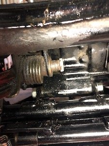

Hi,
beim Versuch, den Kettenspanner meiner XT500 Bj. 1987 an der 17er-Schraube festzuziehen, scheitere ich daran, dass die Schraube einfach nicht mehr packen will. Ganz heraus kriege ich ihn auch nicht. Kennt jemand einen Trick?
Danke, Bernie

Schaut schief aus. Du könntest probieren den Kopf mit einer Gripzange zu packen und gleichzeitig zu ziehen und rauszudrehen. Dann beide Gewinde checken und probeweise ohne Feder verschrauben, ob da dann alles OK ist.

Danke - mit ordentlich SX90 und viel Geduld hab ich die Schraube jetzt herausbekommen, d.h. es ist alles heruntergeflogen.

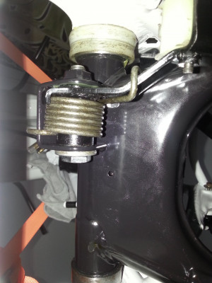

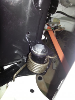

Wo ist denn der korrekte Befestigungspunkt der Feder an der Schwinge? - konnte leider nirgends eine konkrete Zeichnung finden...
Hallo Bernie, ich hab Dir hier mal paar Fotos weil bei mir grad alles frisch montiert und sauber ist.
Hoffentlich hilft das was, LG Dan
@ Dan
Hast Dir an die 76iger, eine "jüngere XT 500 Schwinge" also ab 80 montiert. Die Lösung mit dem Kettenspanner finde ich persönlich so eh besser.

Super - vielen Dank! Dein Mopped sieht ja aus wie neu, Respekt!!
