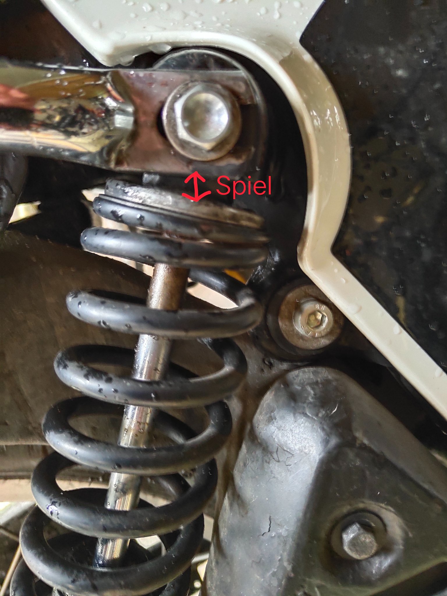

War gerade beim TÜV und er hat mir keine Plakette gegeben weil Spiel an einem der Stoßdämpfer vorhanden ist. Habe gerade gelesen, dass das normal bei der XT 500 sei. Jetzt würde mich Mal interessieren was die Experten hier sagen, und was ich gegebenenfalls tun muss, um das Spiel zu beheben. Gibt's vielleicht irgendeine Notlösung, mit der ich durch den TÜV komme? Muss ich neue Teile kaufen?

Wo soll denn stehen dass das normal ist?
Dämpfergummis ersetzen und gut.
Notlösung: Dämpfergummi beilegen mit irgendwas.
Die Gummis sind in die oberen Federaugen eingepresst, das geht nach Ausbau des Federbeins (2 Schrauben) im Schraubstock.
Sollte eigentlich passen aber frag nochmal nach ob die Größe gleich ist wie beim Original

Re: TÜV beanstandet Stoßdämpferspiel
Servus,
normal ist anders.
Der Tüvler meinte doch
das Spiel im Auge.
normal ist anders.
das Spiel im Auge.

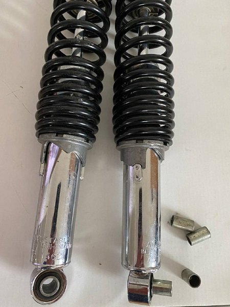

Danke für den Rat! Habe gerade Mal geguckt: Habe folgende Stoßdämpfer mit der Beschriftung "Adjustable Made by Koni Holland
9107
76-1462"
https://drive.google.com/file/d/1WNpEyD ... p=drivesdk
Habe zu diesem Modell per Googlesuche kaum etwas gefunden, außer dass es anscheinend nicht mehr hergestellt wird. Vielleicht kennt jemand dieses Modell und hat einen Tipp? Oder müssen jetzt neue Stoßdämpfer her?
Hi,
Bei den KONI's gibt es noch die vier Buchsen die du in die Dämpferaugen einlegen mußt bevor du sie fest schraubst
Gruß, Peter
Gruß, Peter
hast du die Buchsen Eingebaut?
- Bullrich_Salz
- Beiträge: 134
Ich habe die Stoßdämpfer nicht gekauft und auch nicht eingebaut. ^^
Ich denke ich muss die Dämpfer sowieso ausbauen, da kann ich Mal nach den Buchsen schauen.
- PeJo
- Beiträge: 1578
- Wohnort: Oberachern
mach das,
die Buchsen sind 21 mm Lang, Ausendurchmesser 12 mm und Innendurchmesser 10 mm.
Kannst ja zur Not selber machen
Danke für die Tipps! Tatsächlich fehlt die kleine Buchse in der großen Buchse am Dämpferauge. Habe kimphi angeschrieben.
solche Buchsen kannst du dir auch selber herstellen
Gruß, Peter
- PeJo
- Beiträge: 1578
Du brauchst nur ein Dünnwandiges Rohr mit 12 mm Außendurchmesser und 10 mm Innendurchmesser.
Vier Stück mit 20 mm länge
Gruß, Peter
Gruß, Peter
Habe mir welche bestellt und eingebaut, Problem ist gelöst.
Aber danke für den Tipp!
