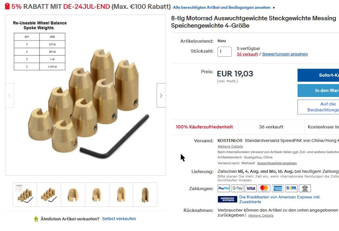

Ich habe mir meine in der Bucht besorgt
Bei meiner 79er werden die Gewichte mit Lötzinn und Brenner verzinnt und danach poliert.
Gruß Axel
