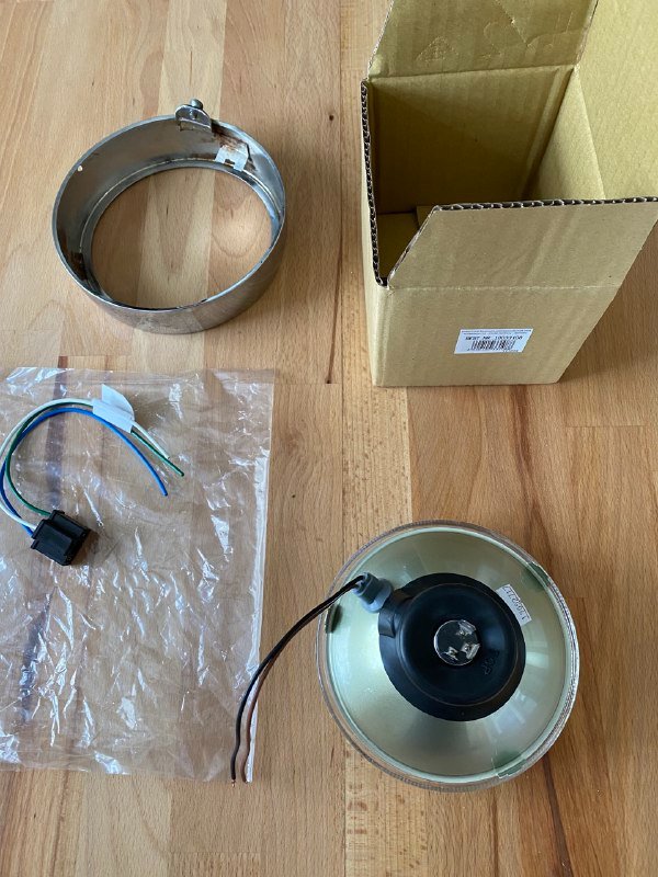

Alles gut
Ich war bei Tante Louise die hatten den Scheinwerfereinsatz auf Lager, der passt super in den Chromring. Es ist ein anderes Model als das ich vor Jahren bei Louis gekauft habe. Er hat im Vergleich zum Hella Scheinwerfereinsatz sogar noch ein bisschen Spiel im Chromring.
Es ist genau derselbe wie ihn der Lakritze-Versender anbietet. Alledings sind sogar die Leuchtmittel und der H4 Anschlussstecker mit dabei und das für 30€.
Da hab ich doch gleich zugegriffen
Nochmal Danke und Gruß,
Peter
Peter

Prima Peter,
komm mach mal ein Foto,
