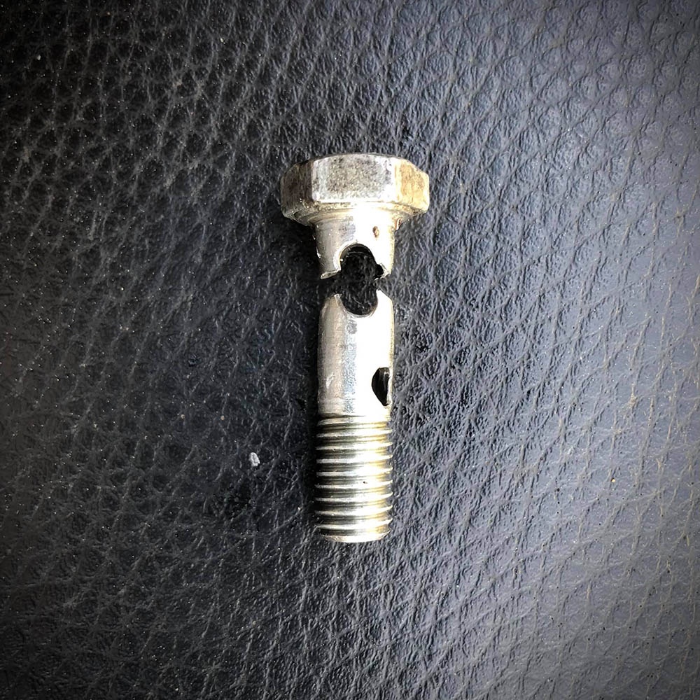

- Beiträge: 6561
Re: Doppelschmierung mit Originalteilen
Moing Suzek,
Wichtig ist jedenfalls, dass die Kipphebelachsen fest sitzen, und der Sitz des linken Kugellagers der Nockenwelle möglichst kein Spiel hat, dann kommt das Öl auch dahin wo es gebraucht wird.
Des Weiteren glaub ich, dass die meisten Nockenwellen bei der XT in den letzten Jahrzehnten daran starben, dass kein Ölwechsel gemacht wurde. Ich kenne selber so jemanden, der seit 30 Jahren seine XT nur höchstens einmal im Jahr auspackt und eine Runde fährt. Seit ich ihn kenne versuche ich ihm einen Ölwechsel einzureden, erfolglos. Er fahre ja nur höchstens 30km im Jahr...
Ich glaub nicht, dass da was getestet wurde. Ich kenn einen Haufen Leut die mit der hinteren Leitung allein 100.000km auf die erste Nockenwelle samt Kipphebel gefahren haben.Ich frage mich warum Yamaha das nicht auch so gemacht hat mit beiden Leitungen, klar ist etwas teurer aber ich bin sicher das das getestet wurde und das es keine Vorteile gab
Mach mal ein Foto. Ich kann mich nicht erinnern, dass irgendwann mal Rücklaufbohrungen verkleinert wurden, und ich hab ein paar alte Köpfe rumliegen, die durchaus von '76 sein könnten.
-somit würde das die alleinige Leitung zum Auslass sprechen. Meine zweite Frage wäre ob jemand was weiss warum 77 die Rücklaufbohrung verkleinert wurde,
Mach das.Am liebsten würde ich immer noch alles so lassen wie es ist, Exzesse kommen eh nicht mehr vor, mehr als 25000km werde ich die nächsten 10 Jahre nicht zusammen bekommen dann ist eh vorbei - könnte also reichen.
Servus,
die Menge Öl, die zum Kopf fließt, wird maßgeblich von der Hohlschraube bestimmt, mit der die Ölleitung ans Ölfiltergehäuse befestigt ist. Mehr geht nicht durch, auch wenn man dahinter 5 Leitungen dranbaut.
Das System mit der einzelnen Ölleitung funktioniert gut genug, so lange im Kopf alles in Ordnung ist. Das Öl läuft durch die eine Kipphebelachse, dann durch einen Kanal im Block zur zweiten Kipphebelachse. Austreten kann es bei den Schmierkanälen der Kipphebel und überall, wo ein Spalt ist. Zurücklaufen in den Ölsumpf zur Ölpumpe tut es immer über den Steuerkettenschacht. Was meinst Du mit "kleinerer Rücklaufbohrung"?
Wenn das Öl von einem Kipphebel zum anderen rinnt, wird es zum einen wärmer, vor allem aber kann es an einer ausgenackelten Kipphebelachsenlagerung auslaufen, und dann kommt weniger Öl zum zweiten Kipphebel. Das tritt bei der von Yamaha geplanten Laufleistung (kolportiert 30 oder 40.000 km) aber noch nicht auf, daher wars denen egal denk ich.
Bei beiden Systemen teilt sich die Ölmenge auf beide Kipphebel auf - bei der Doppelleitung ist es halt zuverlässiger so, bei der Einzelleitung kommt es auf die vorhandenen Spaltmaße an.
Deine Methode wird auch gern bei SR-Fahrern angewendet wegen dem klassischen Look. Die einzige Gefahr die ich sehe wäre ein Vibrationsbruch, kann je nach Leitung am Einlass auftreten wenn da die Zwischenlagerung für die Ölleitung nicht verbaut wurde und die verchromte SR500-Leitung verwendet wurde. Da ist eine Gummileitung tendenziell dankbarer
https://www.motorang.com/bucheli-projek ... ierung.htm
Bei mir entstand die Doppelschmierung mit Originalteilen weil sie gerade da waren. Wann ich das eingebaut habe weiß ich nicht mehr genau. Frühe 90er würde ich sagen. Wenn das stimmt sind da mindestens 50.000 km drauf. Nockenwelle und Kipphebel waren wiederverwendbar. Die Doppelt gebohrte Hohlschraube habe ich mir damals selbst zusammengenudelt.
Ich hatte mir damals ein bisschen einen Kopf gemacht weil der Herr Wunderlich etwas von "präzise berechneten Bohrungen" für sine Doppelschmierung geschwurbelt hat. Meine Bohrung ist 3mm. Neulich hat sie allerdings schlapp gemacht. Siehe Bild. Wie gesagt - genudelt. Die neue ist besser
Woddel
Woddel
