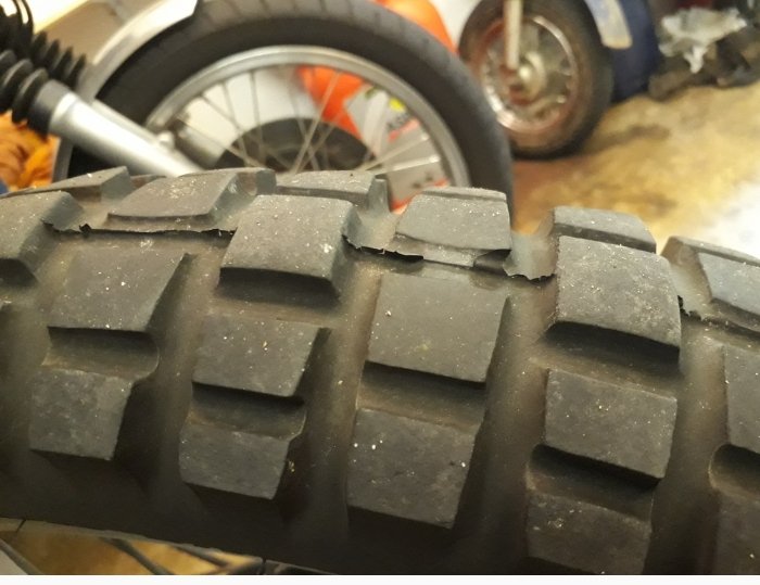

Als ich vor 2 Jahren beim TÜV war, reichte die Unbedenklichkeitsbescheinigung von Conti um mit TKC80 in Größe 3.00-21 TÜV zu bekommen. Inzwischen hat sich ja aber wohl das Gesetz geändert und der Reifen muss eingetragen werden, außer er wäre vom Herstelldatum noch vor der Änderung. Hoffe das habe ich richtig begriffen!?
Das würde bedeuten mit dem alten Reifen von vor 2 Jahren sollte ich problemlos wieder TÜV bekommen. Problem, der sieht so aus: ==> Sägezahn as it's best!
Da der Hinterreifen zwischendurch schon gewechselt wurde und deshalb noch gut ist, würde ich gerne diesen wenigstens noch ein eine Weile fahren, dann könnte ich mit Beiden auf etwas anderes wechseln. Dazu müsste ich aber wissen, wie der TÜV diese Situation beurteilt. Eigentlich würde ich sagen der Reifen hat noch genug Profil, aber ob jetzt wirklich jeder einzelne Stollen an jeder Stelle ringsum die geforderten 1,6 mm hat, kann ich schwer sagen, da der Gummi ja zwischen den Stollen schon leicht ansteigt. Wie ist hier die Regelung bzw. Auslegung? Zur Vollständigkeit, einen neuen Vorderreifen, würde ich natürlich jederzeit drauf machen, das würde dann genau mit dem Hinterreifen passen. Aber die Reifeneintragung zu zahlen, wenn ich dann sowieso auf etwas anderes wechsle macht auch wenig Sinn. Danke für euren Rat!

dieses Verschleißbild bekommst du beim TKC80 nur hin, wenn du auf der Straße öfter mal mit zu wenig Luftdruck unterwegs bist. Solange in der Reifenmitte die geforderten 1,6mm zum Profilgrund vorhanden sind, werden die gesetzlichen Anforderungen an die Mindestprofiltiefe erfüllt. Fahr hin, sag nix und warte ab...

@Frank M ja stimmt ich hatte leider lange nicht gemerkt, dass ich mit zuwenig Luftdruck unterwegs bin

Ist stimme nicht zu. Hartes Bremsen allein reicht locker für diesen Sägezahn, auch wenn Du 4bar reindrückst...dieses Verschleißbild bekommst du beim TKC80 nur hin, wenn du auf der Straße öfter mal mit zu wenig Luftdruck unterwegs bist.

normaler Sägezahn ja, damit die beiden nebeneinanderstehenden Mittelstollen platt werden, die einzeln stehenden Mittelstollen aber stehen bleiben, dafür brauchts längere Zeit Luftdruck unter 1bar bei Strassenbetrieb.

Hab nie unter 2,5bar auf der Straße gehabt, aber Scheibenbremse. Das schaffst Du an einem Tag, wenn Du bremst als wären es Straßenreifen...damit die beiden nebeneinanderstehenden Mittelstollen platt werden, die einzeln stehenden Mittelstollen aber stehen bleiben, dafür brauchts längere Zeit Luftdruck unter 1bar bei Strassenbetrieb.

hmm, bei meinem Moped mit Straßenzulassung hab ich auch vorn dieses Verschleißbild, das habe ich mir mit ggf. mal zu geringem Luftdruck erklärt. An meiner Universalfeile kontrolliere ich vor dem Einsatz immer den Luftdruck und die hat dieses Verschleißbild nicht (obwohl sie sicher mehr als das Straßenmoped beim Sumotraining Vollgas/Vollbremsung bekommt).

Kann sein dass Du insofern recht hast, dass ich die letzten Male mit solchen Stollentieren nicht den TKC80, sondern den Pirelli MT16 Garacross montiert hatte, dessen Stollen deutlich länger und weicher sind, sodass der Luftdruck des darunterliegenden Reifens keine Rolle mehr spielt...

möglich, der Garacross hat ja auch deutlich weniger Positivanteil im Profil. Da kann ich mir gut vorstellen, dass der mit einer Scheibenbremse an einem Tag spochtlicher Straßenfahrerei hinzurichten ist.

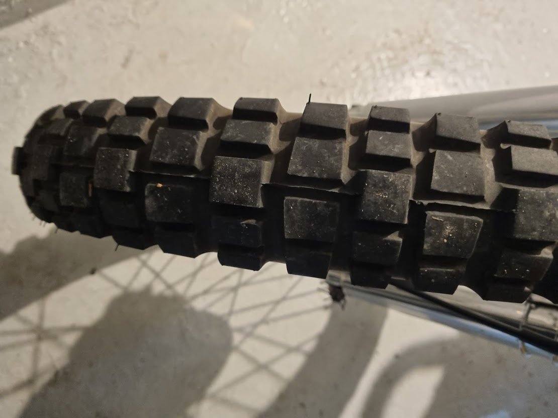

...ich denke auch, dass dieses Verschleißbild von geringem Luftdruck begünstigt wird, aber beim TKC80 kenne ich das nur so. Unten ein Foto des VR meiner Alltagskiste, aktueller Luftdruck 2,0 bar, ...bei der Gelegenheit gleich wieder auf 2,5 bar erhöht...
Bei der XT meines Juniors mit sieht es ziemlich gleich aus, dort allerdings mit Scheibe.
