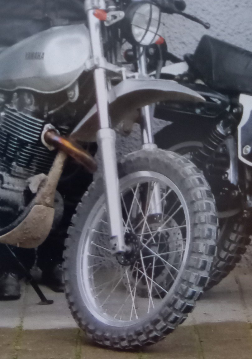

Also, verstehe ich es jetzt richtig, dass:
- ein Umbau auf 3TB oder DR350 die Gabelbrücken dieser Modelle benötigt. Dies führt dazu dass es bei einem 78er Tank zur Kollision kommt. Lösung wäre ein Alutank mit Adapter für die Tankhalterung.
- Ein Umbau auf XT350 Gabel mit den vorhandenen XT500 Gabelbrücken vor 1980 funktioniert und es nicht zur Kollision mit dem 78er Tank kommt. Der Nachlauf wird aber etwas geringer weil die Achsaufnahme an der XT350 Gabel vorversetzt ist während die original 78er Gabel die Achsaufnahme unten an der Gabel hat.

Hallo Leute,
Ich bedanke mich für eure Infos!
Ich denke ich werde mich auf die Suche nach ner XT350 Gabel nebst Rad und Bremsanlage begeben, das scheint mir ein vertretbarer Aufwand zu sein. Bei der anderen Lösung schreckt mich der Alutank etwas ab.
Ich denke die XT350 Lösung sollte mit zusätzlichem Gabelstabi und Stahlflex brauchbare Ergebnisse liefern zumal ich eigentlich immer allein und ohne Gepäck fahre und recht wenig wiege. Falls jemand zufällig was abzugeben hätte, hätte ich Interesse.

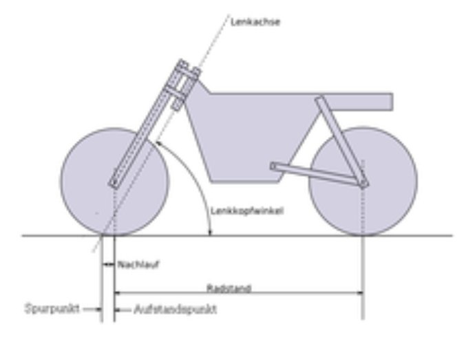

Vielen Dank für den Hinweis mit dem Nachlauf. Ich werde mich schlau machen. Ich hab hier irgendwo gelesen dass die XT350 Gabel länger ist als die der XT500. Wenn man die also nur wenig durchschiebt müsste sich das doch wieder positiv auf den Nachlauf auswirken sprich ihn vergrößern. Hinten evtl. Mit 390er Federbeinen ausgleichen. Dann kommt die Mühle insgesamt höher was m.E. Kein Fehler ist. Bitte um Korrektur falls ich einen Denkfehler habe.

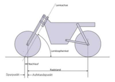

...genau anders rum...
Der Nachlauf wird kürzer, wenn man die Gabel durchschiebt. Ich kenne mehrere Leute, die mit einer Kombo aus "alter" Gabelbrücke mit mehr Offset in Verbindung mit einer vorverlegen Achse unterwegs sind bzw. waren....scheint zu funktionieren.
Einfach mal den Achsversatz vom originalen Nachlauf abziehen und schauen, ob noch was übrig bleibt...

Lieber Christof, nix für ungut:
Mit ein wenig durchschieben der Gabel wirst du nicht mal ansatzweise den Nachlauf kompensieren können, den du mit der "falschen" Gabelbrücke verlierst.
Und wenn du dann noch länger Federbeine reinmachst wird's noch ärger.
Geh zu einem TÜV-Menschen, der mehr als nur Ahnung hat und trage ihm dein Anliegen vor.

Du hast natürlich recht, ... immer besser man weiß was man tut...
Geschätzt bleiben von den 135 mm Nachlauf ca. 100 über.
