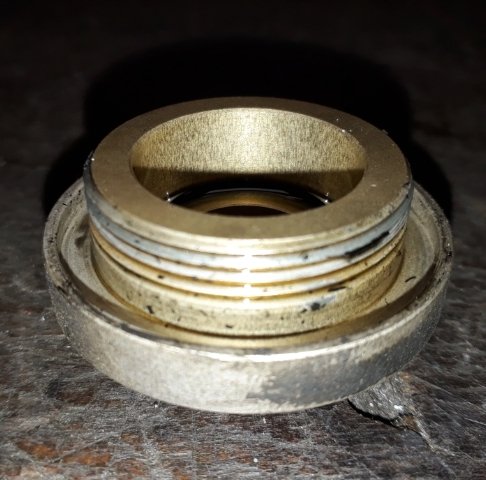

Der Ansatz des Gewindes für den Stopfen im Deckel ist wohl schon mit einem genügend großen 'Freistich' versehen, zumindest bei meiner XT!?
- Beiträge: 2614
Re: XT 500 Verschlussstopfen gesucht
...also wenn man das Teil drehend-fräsend herstellt, muss man eben darauf achten, dass man hinter dem Gewinde freisticht. Wenn man einfach mit dem Gewinde-Nenndurchmesser zylindrisch bis an die Auflagefläche dreht und dann das Gewinde drauf schneidet, reicht das nicht ganz. Auf der Skizze ist das grundsätzlich i.O. da das Gewinde aufgesetzt ist. Das Originalteil ist etwas anders. Beim gespritzten Teil läuft das Gewinde in die O-Ring-Nut rein.
Auf dem Foto sollte man sehen was ich meine, da ist es eben ungünstig...
- Beiträge: 6533
Wenn ich mir eine Gewindestahl entsrechend hinschleif, komm ich ganz gut in die ORingnut rein. Mal schaun. Der Threadstarter ist mittlerweile ja bedient, da bressierts ja nimmer.
Die Zeichnung ist jedenfalls mehr als ausreichend, da braucht man nix ändern.

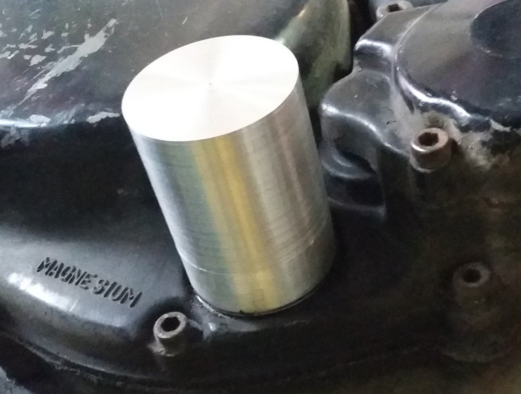

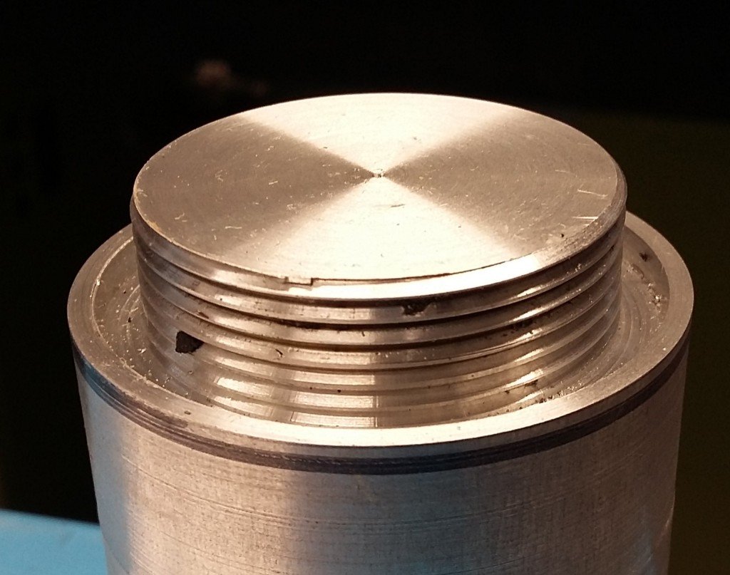

Immer gut wenn noch ein XT-Motor faul herumliegt. Gestern mal kurz langwierig was gedreht und reingeschraubt.
M34x1,5 nach Tabelle gedreht, lässt sich stramm einschrauben.
Gut, er ist noch etwas zu länglich, zu schwer ist er ausserdem, aber da kommt ja noch was weg
Man braucht eine ziemlich saubere Brille, wenn man den Gewindedrehstahl innen in der O-Ring-Nut sauber positionieren will, insgesamt ists aber nicht soo schlimm, allenfalls zeitaufwändig.
Bis es weitergeht, wirds allerdings noch dauern.
- Beiträge: 7205
sieht doch gut aus, zumindest 'ne kleine Fase hätte hinten noch drangekonnt...
Der zugehörige O-Ring hört auf die Teilenummer 93210-35173 und hat die Maße 34,5x3, falls du den noch besorgen musst.
