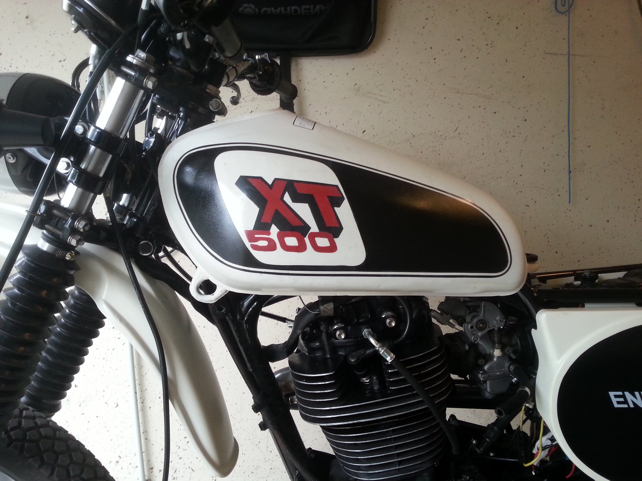

Hallo in die Runde,
ich habe mir anno 1986 eine XT 500 Baujahr 1979 (1U6 111195) zugelegt. Leider hat es mich damals nach 2 Monaten gleich mal ordentlich g`schmissn, und der alte Stahltank war kaputt. Damals habe ich mir dann den hippen Acerbis Plastiktank gekauft, der bis jetzt auch noch drauf ist.
Nun wollte ich aber endlich mal wieder einen Originaltank. Habe mir im E-Bay daher vor 6 Monaten einen Stahltank mit 1979 Dekor gekauft, diesen im Winter farblich aufgefrischt und innen beschichten lassen. Da er von der Lackierung passte habe ich ihn nicht ausprobiert - war mir sicher, dass er auf meine XT passen würde.
Jetzt habe ich meine alte XT aus der Garage meines Kumpels geholt, und wollte schnell mal den Tank auflegen, aber leider sperrt er sich gewaltig =(
- vorne fehlen 4-5 cm bis zur Bohrung
- hinten liegt er null auf der Aufnahme auf
- die Schrauben der oberen Gabelbrücke gehen am Tank an
Wenn ich den Tank mit viel Kraft auf den Rahmen drücke, dann werden die Abstände zu den Bohrungen geringer, aber passen tut er dennoch nicht. Außerdem sind dann am zentralen Rahmenrohr ordentliche Schleifspuren =(
Yep, alles super soweit, bloß passt halt nicht =)
Sieht jemand von Euch am Bild (hab` auch noch weitere) ob das überhaupt ein XT-Tank ist?
Auf anderen Bildern sehe ich, dass die XT-Tropfentanks vorne äußerst schlank beginnen, damit die Gabelholme überhaupt eingeschlagen werden können - das hat der Tank hier gar nicht ?!?
Na ja, danke erst mal für`s lesen von meinem Schmarrn hier =)

Kann es sein das deine hintere Tankaufnahme am Rahmen mal umgeschweißt wurde, für den Acerbis evtl.?
Der Tank müßte soweit zurück das der Öleinfüllstutzen zu sehen ist!
Der vordere linke Tankhalter sieht auch nicht mehr ganz Rund aus!
Was ich dir schon mal sagen kann das es kein Original Tank Dekor ist und die obere Gabelbrücke nicht von einer 79er!
Schieb mal den Tank nach hinten und mach Fotos vom hinteren Tankhalter am Rahmen!
Ach und die Alten Tanks hatten die Verjüngung um zu verhindern daß die Gabelbrücke anschlägt „nicht“, das hatten erst die Tanks ab 80!

...wurde der Tank evtl. mal mit Druckluft malträtiert? Ist der Tunnel noch breit?

der Tank sieht für mich aus wie einer dieser Stahltanknachbauten aus Indien.

sofern am Rahmen nix geändert wurde
und dieser Tank vorne hinten und auch
am Tunnel nicht passt ist es ein billiger
Nachbau.Ich würd' mich davon verabschieden.

Die sichtbaren Tankhalter würden jedenfalls dafür sprechen!der Tank sieht für mich aus wie einer dieser Stahltanknachbauten aus Indien.
Wobei dann der Rest der Form mal gut gemacht wäre!

Das haben die Aluminiumtanks ab BJ'80, weil diese Modelle wegen der vorversetztenAuf anderen Bildern sehe ich, dass die XT-Tropfentanks vorne äußerst schlank beginnen, damit die Gabelholme überhaupt eingeschlagen werden können ....
Achsaufnahme an der Gabel andere Gabelbrücken mit geringerem offset (weiter
hinten liegender Standrohrklemmung) haben. Diese Brücken sind in der Draufsicht
weniger V-förmig und würden deshalb an der alten Tankform erst recht anstoßen.
Ich denke auch, daß dein Tank ein Nachbau ist.

Ich bin auch beim Indien Tank, wo die Stahl Version nicht wirklich passt. Die aluversion soll es aber wohl sehr gut tun.
Tja, und bei ebay Kleinanzeigen tauchen se nun halt, geschickt beschrieben, nun wöchentlich auf. Und die Verkäufer wissen genau, das sie sich verkauft haben...

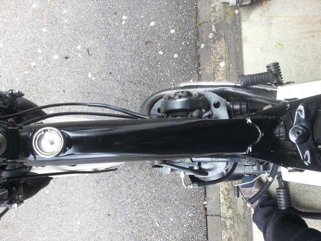

Ich sende noch ein Bild meines Rahmen Hauptrohres mit der hinteren Aufnahme. Ich glaube schon, dass das alles original war / ist / sein soll =)

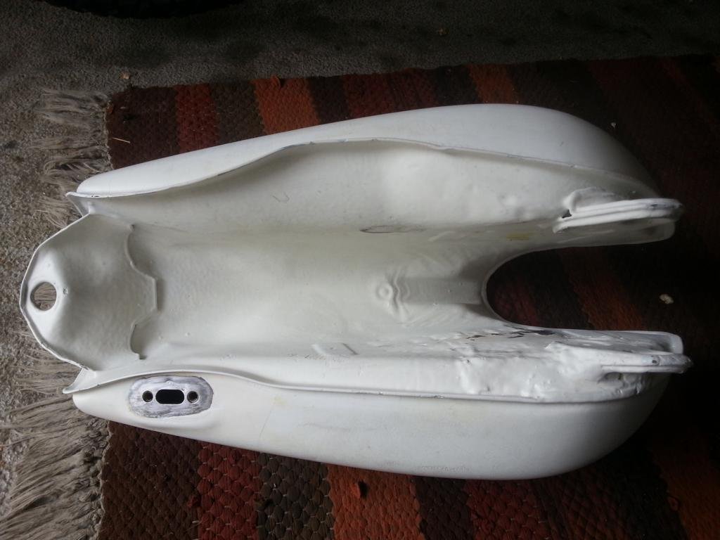

Die Lackierung des Tanks war - deutlich - sehr alt. Vermutlich ist es schon ein echter alter Tank, aber ich bin nun auch der Meinung, dass an dem Tank
- innen rumgespachtelt wurde, und das nicht zu knapp
- er vielleicht wirklich auch noch aufgebläht wurde.
Lege noch ein Bild des Tanks (Unteransicht) bei, wo man die hohe Qualität gut erkennen kann . Vielleicht fällt noch jemanden was ein ...

Ich denke das ist nicht gespachtelt, sondern der Tank war irgendwann mal undicht und da wurde deshalb herumgeschmiert. Gut dass du ihn innen neu beschichtet hast, sollte hoffentlich vermeiden , dass er undicht ist. Aufgebläht sieht er jetzt nicht unbedingt aus, aber du müsstest doch auch herausfinden können, ob er nur nicht ganz drauf geht, weil er zu eng ist?
Wenn dem so sein sollte, dann fehlt da nicht viel. Dann kann man das Rahmenrohr mit einem dünnen Tuch schützen, den Tank auch und dann mit Spanngurten mit sensibler Gewalt nach unten ziehen. Das geht, aber man muss wissen, was man tut und wo man ansetzt, sosnt drüchst du dir woanders ne Delle rein.

Sorry, aber wenn ich dann noch den Flansch
zum Benzinhahn sehe.....den kriegste ohne
planen nie dicht....

Ich habe das Procedere schon hinter mir. War aber ein Alu Tank bei dem sich die Innenwände schon fast berührten. Der musste eh gespachtelt werden, so dass auch das Risiko gering war. Hat aber ohne zusätzliche Dellen geklappt. Zum Schluss fehlte noch, horizontal und vertikal, rund 10 mm, was ich mit einem gedruckten Adapter ausgeglichen habe. Hinten sitzt er fest in der Aufnahme.
Ja, OK. Und?
