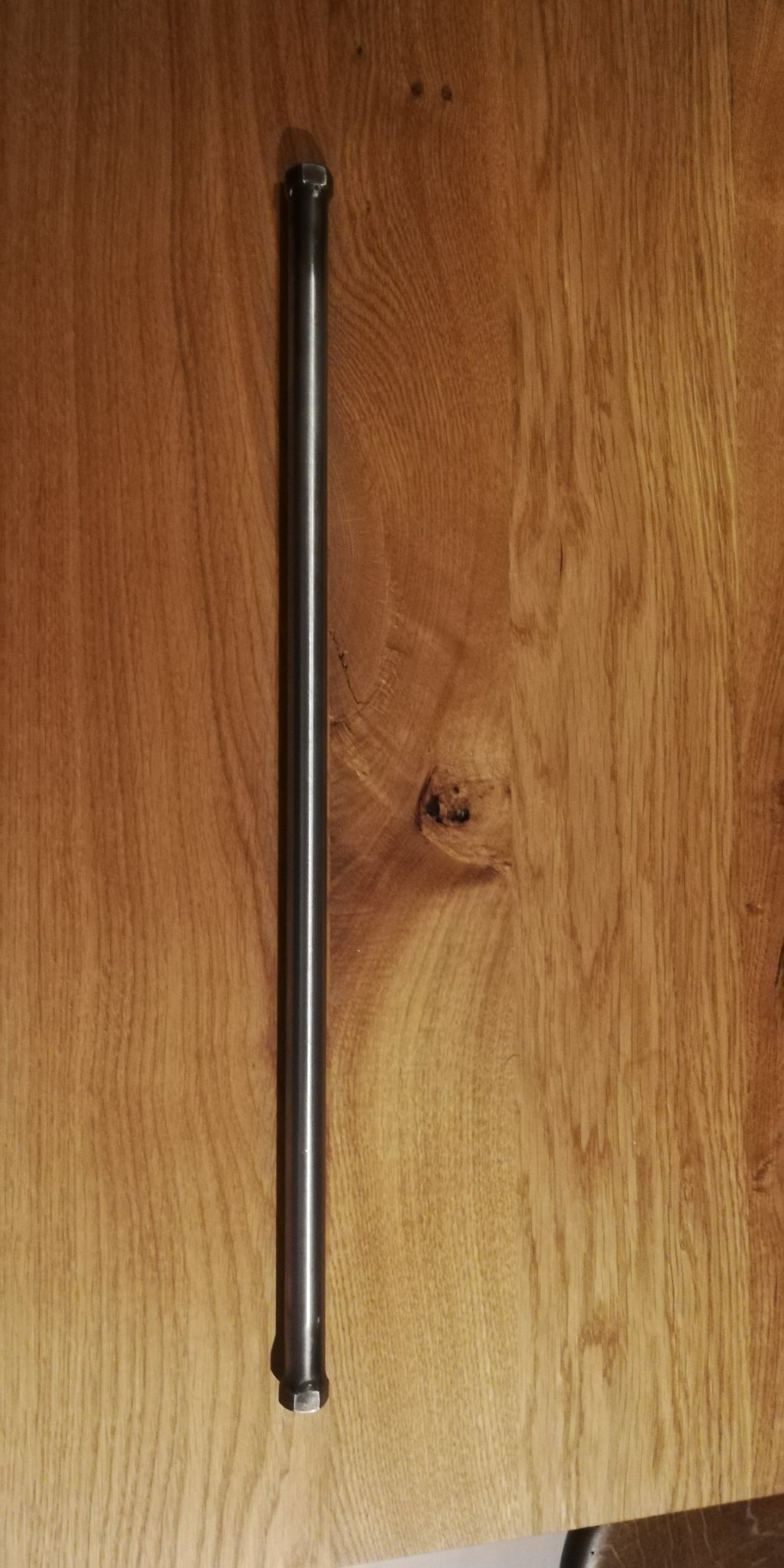

Re: 19er Werkzeug für Gabel
Beitragvon Chevy Kid » Do Apr 22, 2021 22:53
Wollte Euch das Ergebnis nicht vorenthalten. Nachdem ich ausreichend mein Leid meinem Nachbarn geschildert habe (Keine 19-er Mutter zu finden...), lag dann heute das vor der Haustür. Olé Olé auf den besten Nachbarn ever. Werde ihm gleich noch mehr zu den XT To Dos erzählen. :dance Ist übrigens nicht der gleiche Stick wie von Xtrac!
Beitragvon motorang » Fr Apr 23, 2021 6:27
Nice!
Beitragvon xtrack » Fr Apr 23, 2021 7:45
Prima ,
dann kann's ja bald losgehen :top:
