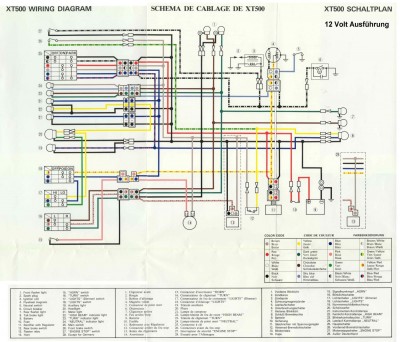

Beitragvon XTFRO » Sa Apr 17, 2021 8:00

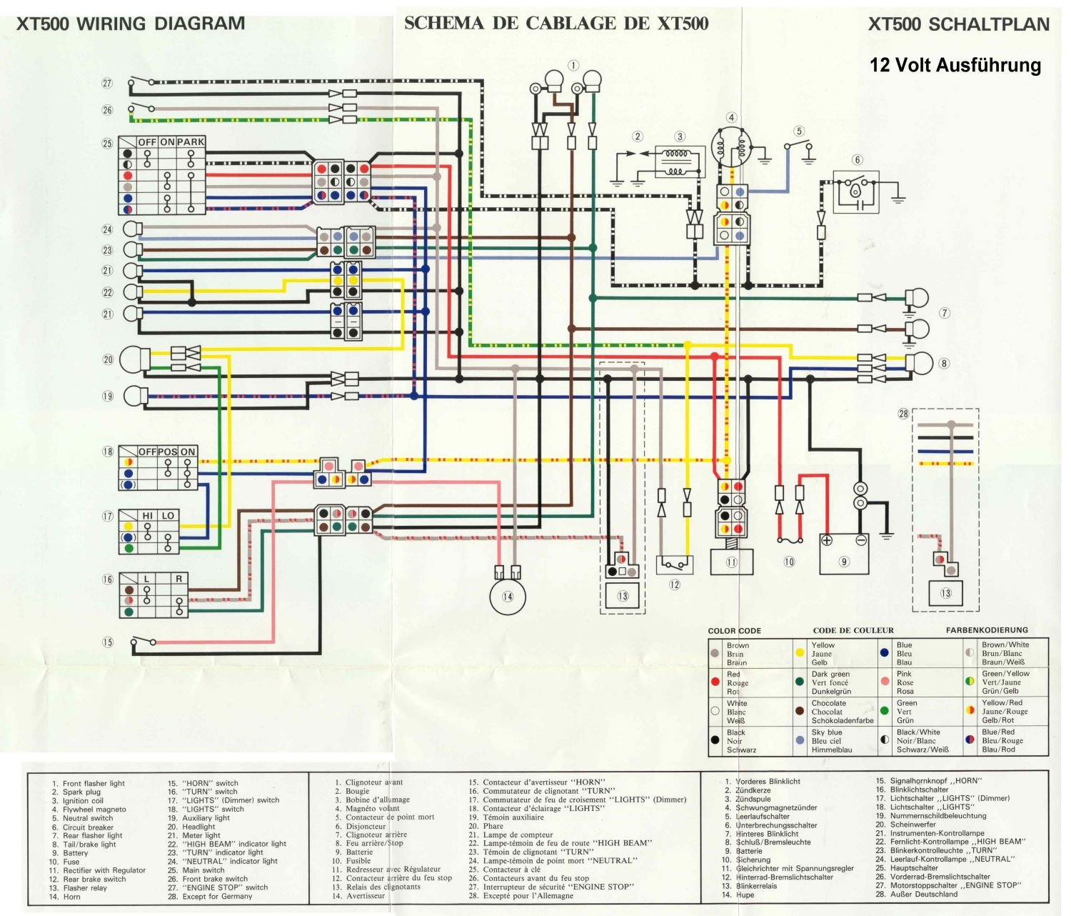

Dieser Plan hier gehört zwar zu den XTs ab 1986 mit 12V-Elektrik, stimmt aber generell, von wenigen Details abgesehen, mit dem der älteren 6V-Anlagen überein, soweit ich weiß!?
Zumindest kann er durch seine besonders gelungene Übersichtlichkeit gut zur Orientierung dienen, um zunächst speziell die 'Verdrahtung' der Schalter am Lenker zu verstehen ...

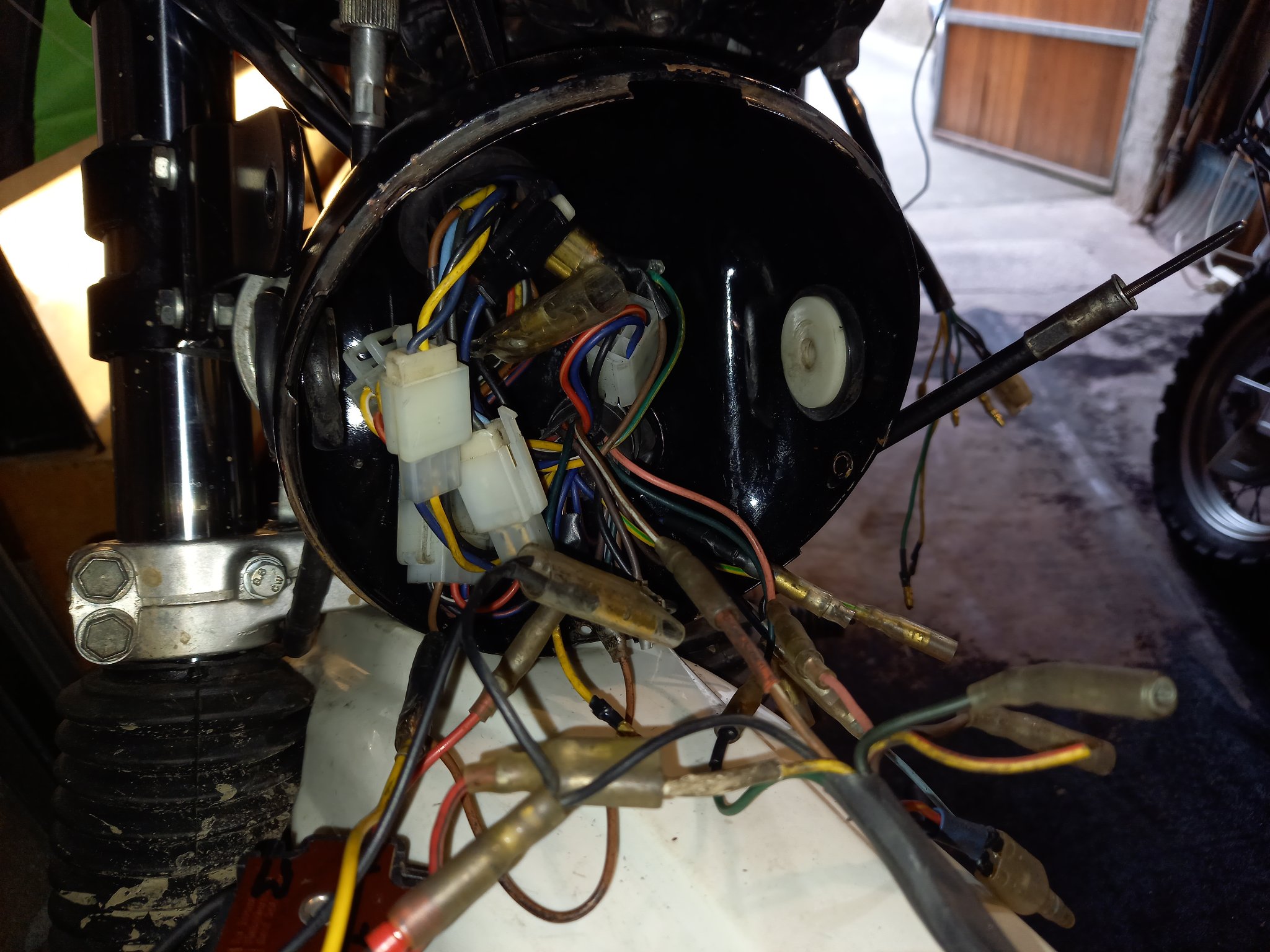

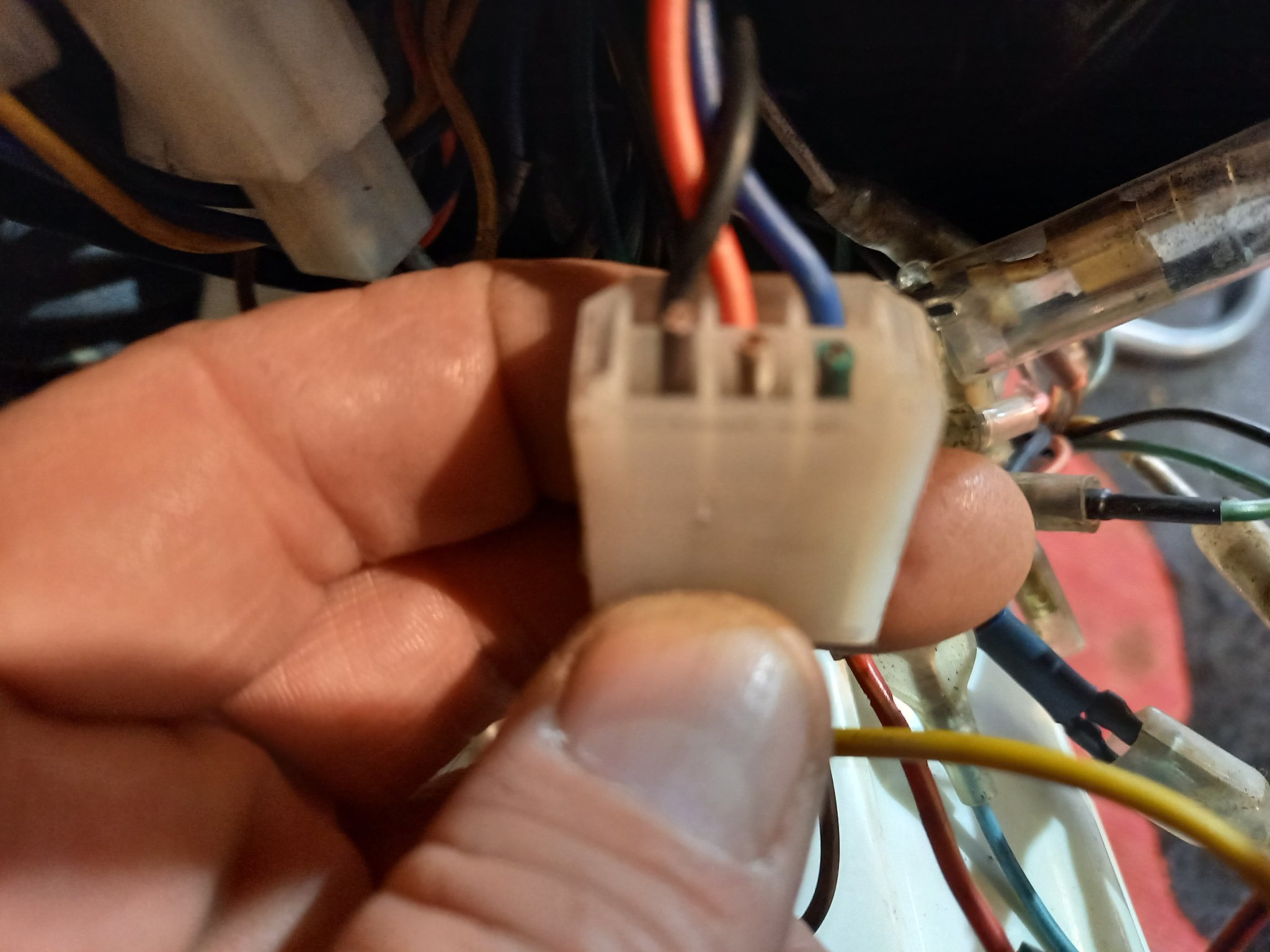

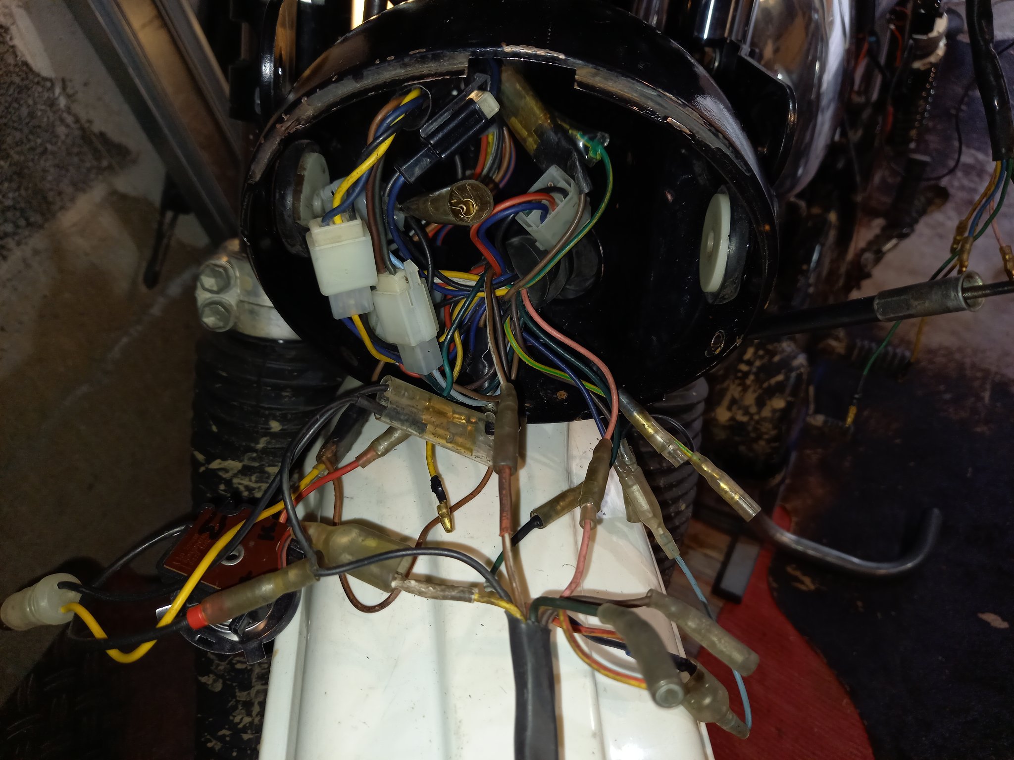

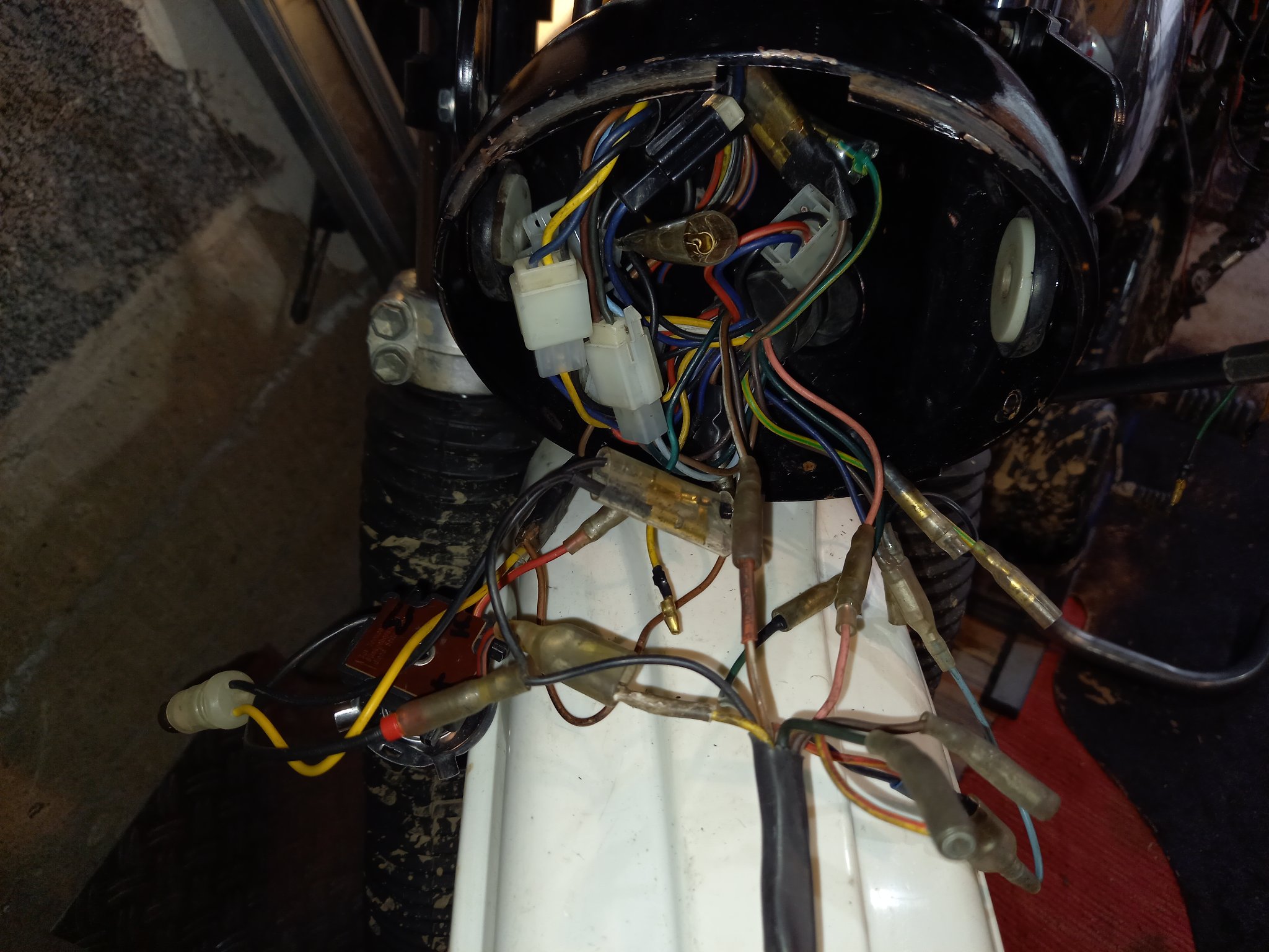

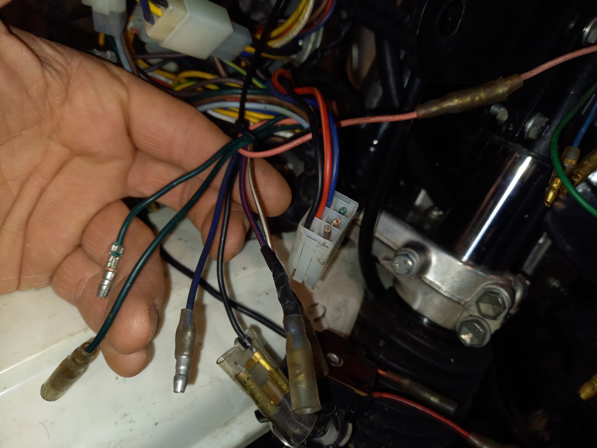

Am Kabelbaum sind an dem 6-fach Stecker für den Linken L-Schalter die drei Litzen direkt hinter der Klemme gekappt (braun, braun/weiß, grün).
Das sind wohl die für die Blinker. Noch im Stecker aber ohne Anschluss (schw, rot/gelb, blau). Also der gekappte Stecker war nirgends angeschlossen. Vermute, dass durch Umbau die gekappten drei Enden am K-Baum in Japan Steckern enden. Aber das braune fehlt?
der Kabelstrang auf Schutzblech ist vom alten Schalter, so gesteckt wie vorgefunden
gekappter Stecker
freie Japan Stecker am K-Baum
Lampenchaos
auch Lampenchaos
Was tun?

nochmal mein Versuch mit den Fotos von der Lampenseite.
Kabel auf Kotflügel ist vom Schalter wie vorgefunden
die offenen Japanstecker
Ansicht 1
Ansicht 2

der gekappte Stecker - nicht ganz scharf sorry

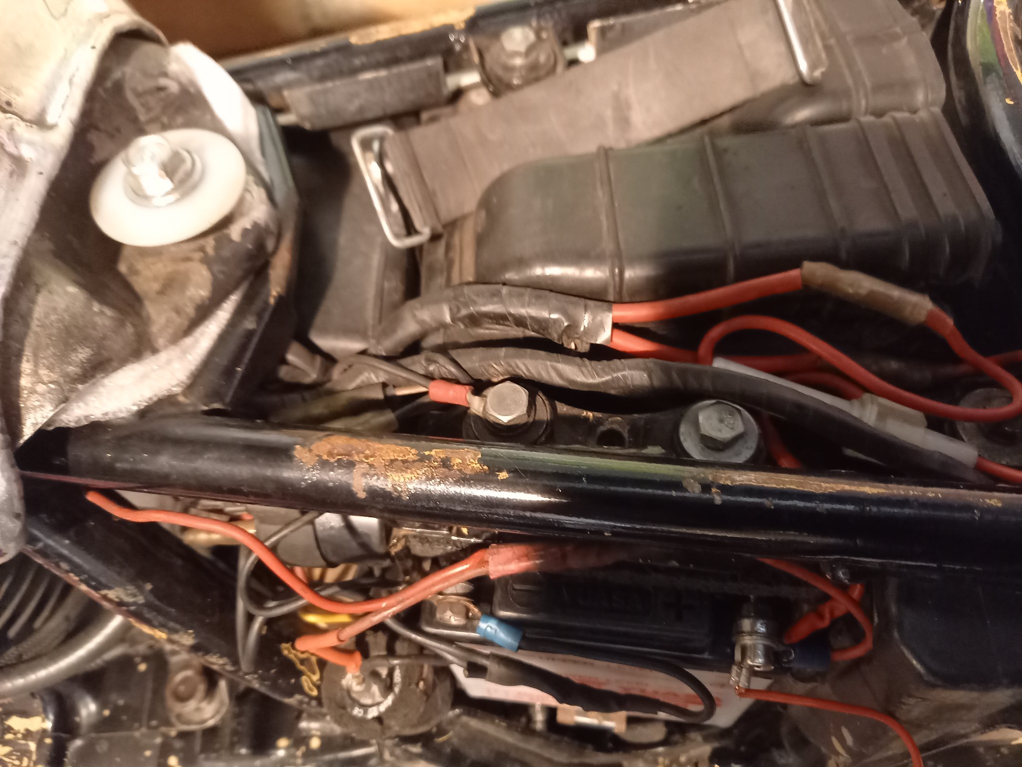

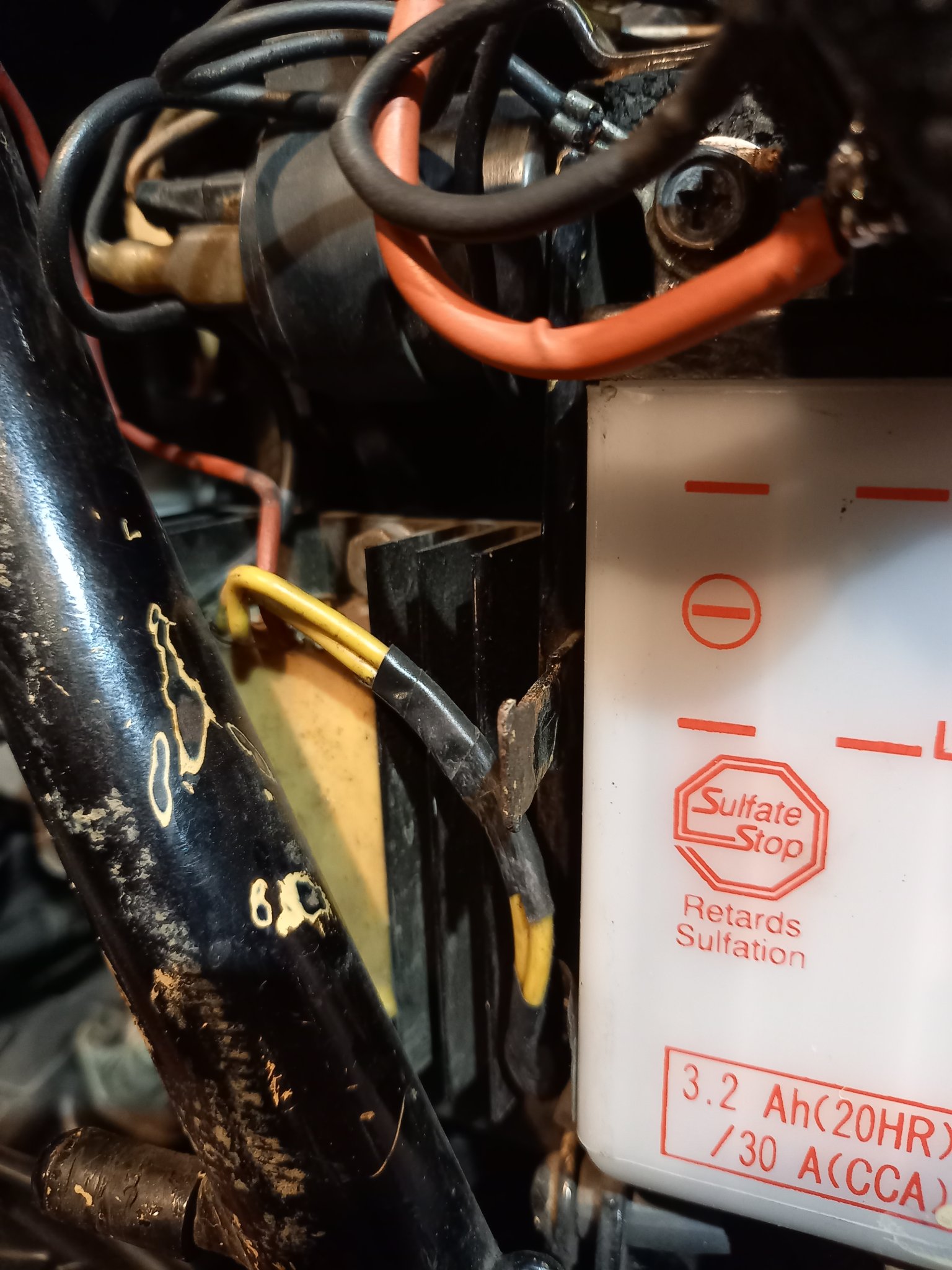

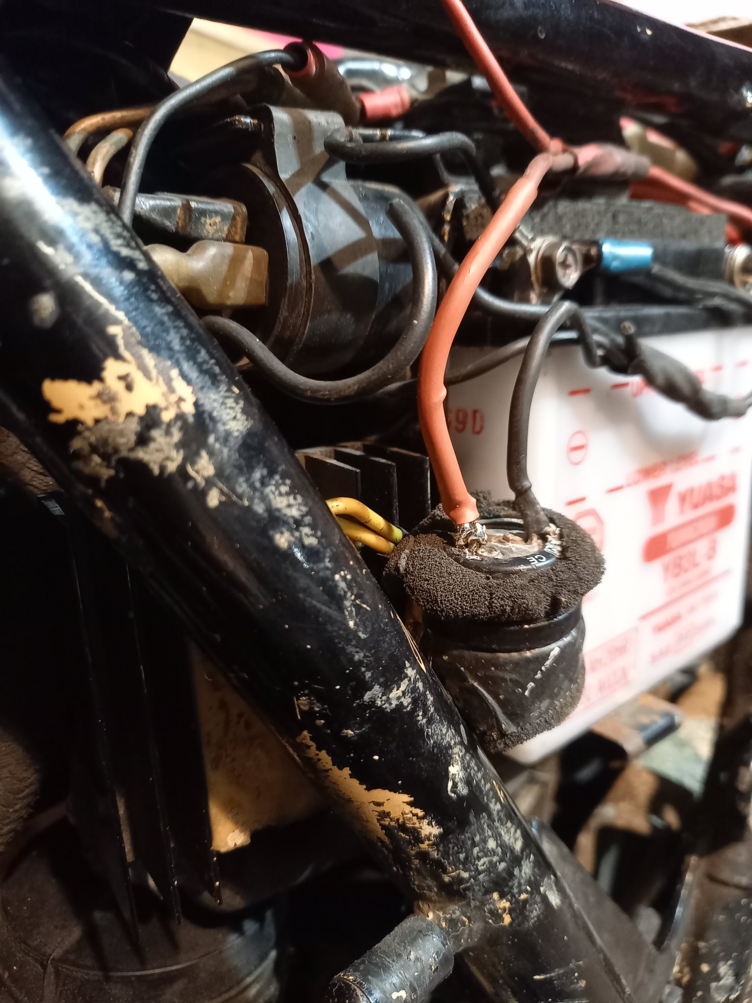

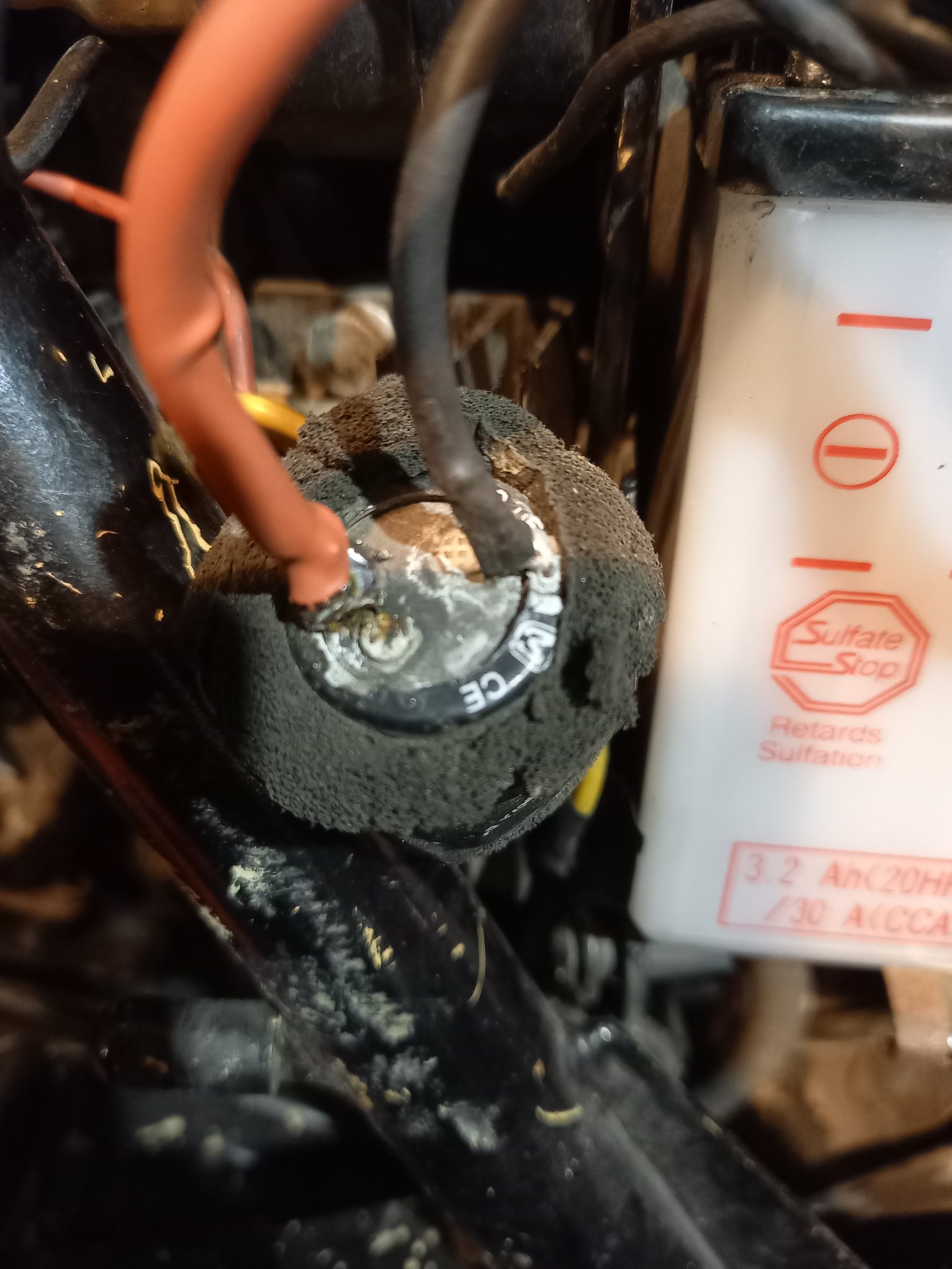

anbei die Fotos von Regler und was damit verbunden ist:
20210417_200943.pdf
(1.68 MiB) 104-mal heruntergeladen
Das PDF ist Ansicht Batterie
Was ist das für ein angelötetes Ding ?
Habe versucht anhand des Schaltplans die Verbindungen nachzuvollziehen,
POSITIV: Sandlicht vorne und hinten geht jetzt in Zündschloß Position II und III. So soll das doch sein.
SOnst steh ich aber noch auf dem Schlauch. Irgendwie passt das nicht.
Auf dem Schaltplan von XTFRO hat das Zündschloss einen 6-fach Stecker. Mein Zündschloss hat zwei Stecker.
- 4-fach Stecker (gelb, gelb, weiß, rot mit gelber Finne) und einen
- 6-fach Stecker (braun, rot, blau mit roter Finne, schwarz mit weißer Finne, schwarz, Pos 6 ohne Litze).
- auf dem Schaltplan finde ich keine weißen Kabel, ich habe aber welche.
- auf dem Schaltplan geht das gelb-rote Kabel von (4) Schwungmagnetzünder und (11) Gleichrichter zum linken Lenkerschalter - müsste also im Bereich der Lampe rauskommen, damit man es an den Schalter klemmen kann. An meinem K-Baum ist in dem gekappten Stecker für den linken Schalter (s. letzter Post) ein rotes mit gelber Finne. Ist das das entsprechende Kabel? Wie krieg ich das raus?

Beiträge: 2332
Re: kein Licht und Lenkerschalter zerstört
Beitragvon woddel » Sa Apr 17, 2021 22:39
Das angelötete Ding ist ein Kondensator und nach der Baugröße zu urteilen eher sinnlos weil zu wenig Kapazität. Den kannst du bestimmt entfernen.

Beitragvon motorang » So Apr 18, 2021 7:29
Schaut schwer nach einem Wunderlich-Umbau aus. Der Kondensator war da zur Spannungsglättung Standard und wohl auch sinnvoll.
