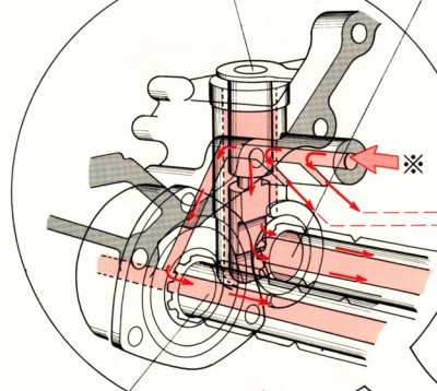

Leider wird sogar im originalen Werkstatt-Handbuch von Yamaha Funktion und Sinn dieser Einstellmöglichkeit nicht konkret erklärt, nur das Vorgehen zum Einstellen selbst! Erst auf diesem Detailbild aus der Übersicht 'Engine Lubrication System' lässt sich erkennen, wie die Schraube mit dem Exzenterende und die Schräge unten am Ausrückhebel zusammen wirken, um etwa Verschleiß der Kupplungsscheiben ausgleichen zu können.

Das bedeutet für donnergurgler das die höhe des Hebels programmatisch variabel ist weil damit das Spiel eingestellt wird.

Vielen Dank, leuchtert ein, ihr seid klasse.Die "Schräge" habe ich bislang nicht richtig wahrgenommen...
