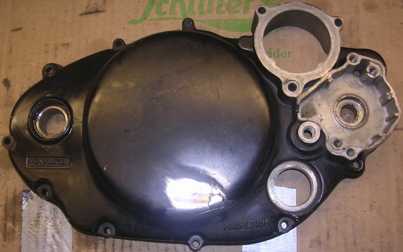

Trotz widriger Witterung einen XT Kupplungsdeckel vorbereitet.
Der soll lt Kunde gepulvert werden, hat aber eine Delle vom Bremshebel im unteren Bereich. Der Rest ist mustergültig.
Daher kommt mein 2K Epoxi nicht in Frage weil bei 120° ist Schluss.
http://www.kim-tec.de/produkte/kleb-und ... all-detail
Deshalb habe ich
JB Adhesive Weld 2-Komponeneten-Bindemittel Stärkster Kleber Hitze/Säurebeständig geordert, weil das mehr als 300° kann.
Bilders vor der Pampe:
Kupplungsdeckelreparatur

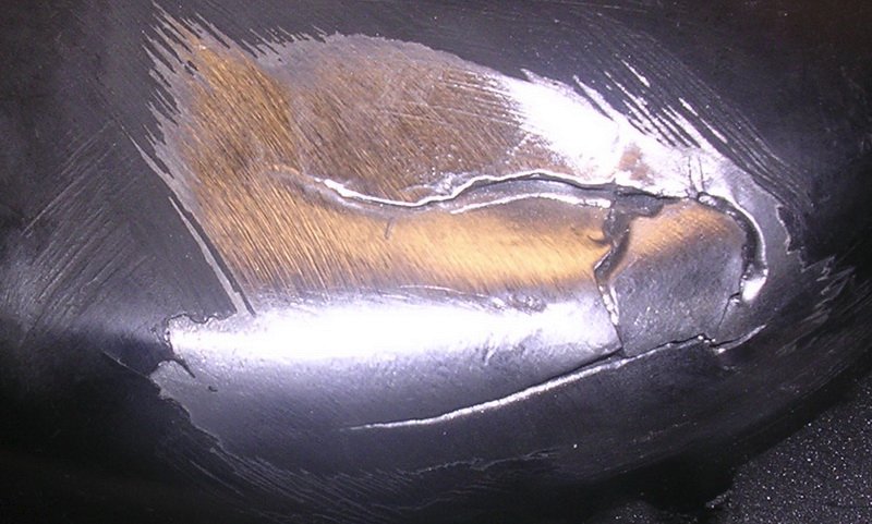

Delle ist gut, das ist aber ja auch noch gerissen/gebrochen, oder?
...wenn du da jetzt von außen Kleber drauf schmierst, dann wird das aber nichts werden, weil da kein Pulver dran haften wird.

Doch das sollte schon gehen.
Laut Beschreibung:
@rei
Danke, interessantes Produkt. Damit könnte man wohl auch Dellen im Auspuff richten.
Laut Beschreibung:
Es gibt z.B. auch Spachtel womit man Dellen im Blech richten kann und dann trotzdem pulvern, da ist dann auch Metall drin.KIM-TEC Flüssigmetall stellt sich als flüssiges 2-Komp. Epoxidharzsystem gefüllt mit Metallpulver dar.

Wäre es mein Deckel würde ich das versuchen mit Alu-Lot zu füllen.
- Beiträge: 4085
Re: Kupplungsdeckelreparatur
Leider ist das kein SR Deckel, denn dann ginge das mit Alulot.
Der XT Deckel ist aus Mg und da wird das sehr kipfelig und nur Wenige können das schweißen und das sieht nicht immer toll aus. (baatzig)
Deshalb habe ich nach einem Epoxi gesucht, was 300° kann, weil beim Pulvern 200° entstehen und das aufgrund Metallfüllung auch beim Pulvern mitspielt.

JB-Weld ist ein geiles Zeug und ich würde da auch große Chancen auf Erfolg einräumen!
schlork
- Beiträge: 626
@rei97
bleibt die Frage ob JB-Weld auch Metallpulver enthält, sonst wirds problematisch mit Pulverbeschichten. Falls nicht würde ich das auf zweimal machen. Zuerst die grobe Vertiefung und danach nochmals fein drüber allerdings mit Metallspänen angemsicht
- Beiträge: 6444
Pulver ist drin, ich würde schätzen, dass es Metallpulver ist, hab aber keine Angaben im Datenblatt drüber gefunden...
- Beiträge: 2470
...ja ist magnetisch das Pulver.
Ich habe damit bei meiner SR einen Magneten außen am Polrad eingeklebt, der seither zuverlässig hält. Zuvor mit Standardflüssigmetall hat sich dieser Magnet bei hohen Temperaturen stets zuverlässig verabschiedet...
Jedenfalls habe ich da beim Verarbeiten gemerkt, dass das Zeug magnetisch ist.
Braucht dafür leider sehr viel länger bis es hart ist, im Vergleich zu meinem "Standardzeug".

Super Sache! Für den Krümmer der nach dem Sandstrahlen lauter Rostnarben hat, wirds trotzdem nicht reichen, für Endtöpfe wohl schon.

Interessantes Produkt,
Ich Wüste aber nicht wieso man das nicht, va mit Flußmittel löten kann?
Grade bei heiklen Materialkombinationen greift man gern auf löten zurück.
Müsste jetzt lügen (ich hatte im Gegensatz zu gsxr1000 keinerlei Probleme beim xt Deckel schweißen) aber der Magnesiumanteil in den xt Deckeln ist ja eh eher homöopathischer Natur?
Rlg
Christian
