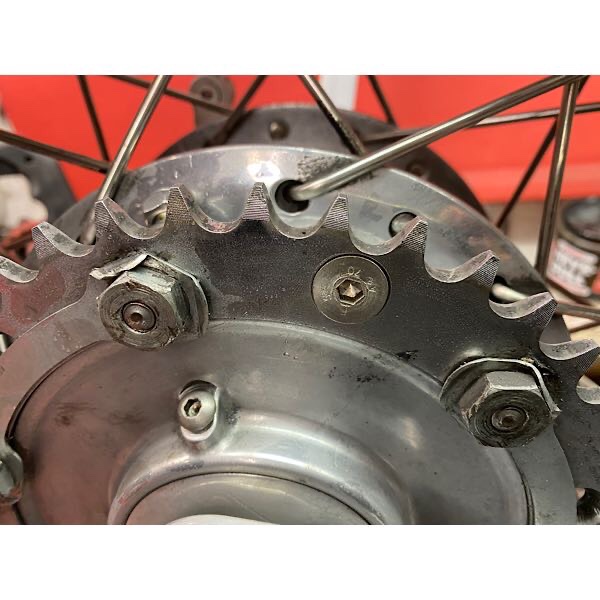

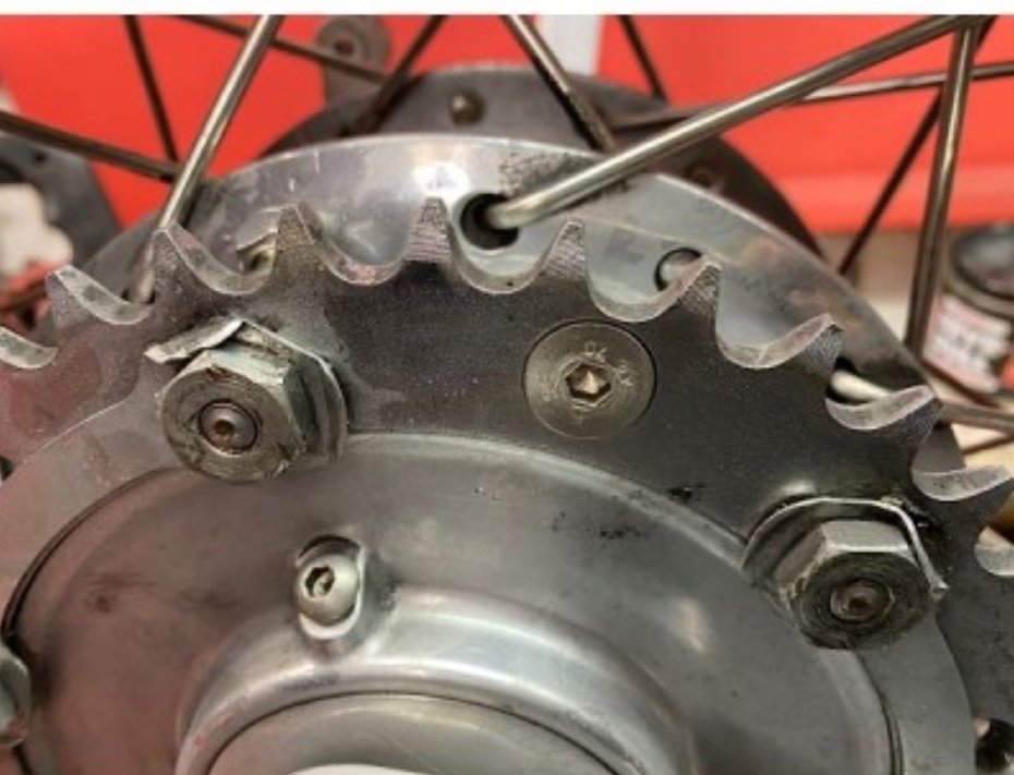

zum letzten Bild :
Kommt der Kopf da nicht mit der Kette in Berührung ?
Beiträge: 2865
Re: Kettenblattmuttern
Beitragvon YAMAHARDY » Mo Jan 18, 2021 10:44
zum letzten Bild :
Ironie oder ernst gefragt ? :nixweiss:
Antwort ernst gemeint: die Senkschraube ist da nur zur Ansicht wie es später aussehen soll lose reingesteckt !
Sie kommt später an die Stelle der Originalschrauben !
Die Original Muttern , Sicherungsbleche und Stehbolzen kommen dann weg, das Kettenblatt bekommt da Senklöscher und dafür kommen dann 8er Senkschrauben Torx eingeklebt ! ! ! ! ! ! !
Und nein die Kette kommt dann nicht mit der Schraube in Berührung!
Ersten weil gesenkt und zweitens kommt sie mit den Riesen Originalschrauben ja auch nicht in Berührung !
Bitte nicht nachmachen , hält nicht !
Sagt Google!
Glaube ich jedenfalls!
Ich mach das trotzdem!
