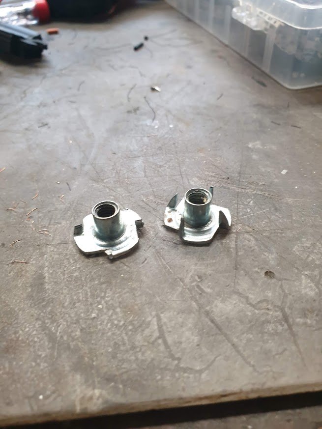

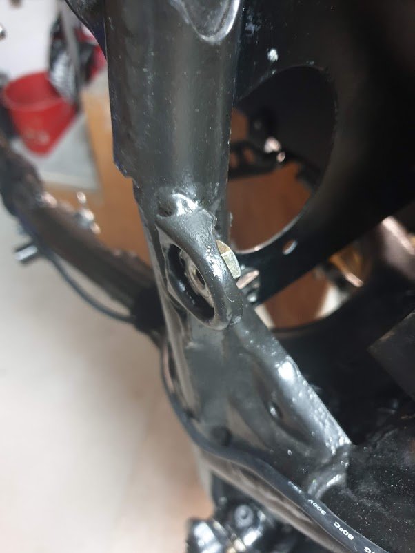

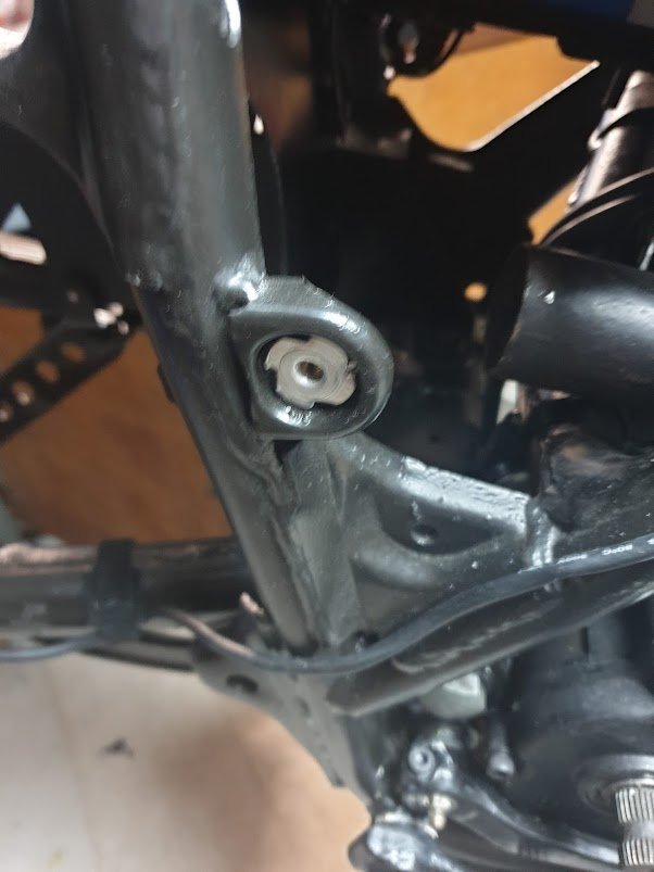

Hatte keine Lust für meinen Umbau die original Befestigung (Schloß und Stiftbolzen) zu kaufen.
Alternative ist Einschlagmuttern M6:
Mit Seitenschneider zwei der gegenüberliegenden Stacheln ganz und zwei halb abzwicken(siehe links)
Die halben passen dann in den Schlitz
Dann aussen M8 Gewinde draufschneiden.
Der Rest erklärt sich von selbst (siehe Bilder). Passt wie dafür gemacht
Gute Idee, Gewindenieten in passende U-Scheiben geht auch. Vielleicht ist eine U-Scheibe aus
Gummi vor dem Alu Seitendeckel noch zu empfehlen.

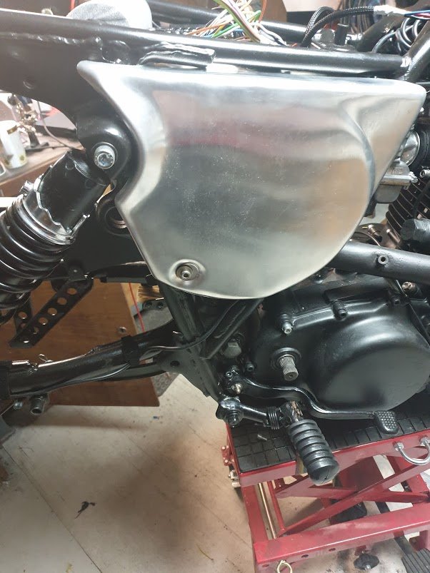

Die Deckel sind Klasse! Das Einzige was mir nicht so gefällt liegt an der Natur der Sache, dass man sich beim An- und Abbauen damit leicht den Rahmen verkratzt, sowie, die Deckel, falls sie lackiert werden. Deshalb überlege ich noch nen Kantenschutz dran zu machen.
Hat jemand gerade zufällig nen Typ bezüglich Kantenschutz? Sollte schwarz , schmal und unauffällig sein und dennoch gut halten?

Re: alternative Seitendeckelbefestigung
Servus schlork,
du meinst bestimmt oben am Rahmen.
Hatte ein ähnliches Problem.
Ich habe Anschlagpuffer verwendet.
Gibt's in allen Farben und Größen.
Falls du jedoch Kantenschutz suchst
dann geh auf den Autoschrottplatz da
findest du bestimmt was du suchst,
fast umsonst.

Ein Scheibenwischer-Blatt reicht da
- Beiträge: 7227
oder gutes Gewebeklebeband

vielleicht geht auch so'n Flüssiggummi als Kantenschutz. z.B. Plasti Dip oder UreCoat. Hab damit selbst keine Erfahrung, meine aber, dass in irgendeinen dieser Werkzeugkataloge früher so etwas zu sehen war. Da wurde immer mit der Beschichtung von Zangengriffen a la Knipex geworben.

Das Projekt Wiederbelebung, XT im Originalzustand, habe ich bereits hinter mir. Nun hatte ich noch so viele Teile, teilweise im miserablen Zustand, übrig, die ich alle aufgearbeitet habe, so dass ich jetzt nochmals ein neues Projekt angefangen habe. Das gibt allerdings keine originale XT mehr, sondern ein "Bling Bling" Objekt nach meiner Phantasie. Ich möchte da alt und neu kombinieren und nach Möglichkeit auch verbessern. Die Seitendeckelbefestigung ist ein kleiner Teil davon. Da kommt jetzt noch ne eloxierte Rändelschraube rein. Billig, praktisch und optisch hübsch.
Für den Kantenschutz möchte ich deshalb eher kein Klebeband oder ähnliches, bedanke mich aber natürlich trotzdem für all die inputs.
Den Vorschlag Flüssiggummi finde ich interessant. Frage wäre, ob man das dünn auf den abgeklebten Rand aufspritzen kann, so dass es es optisch gut aussieht und technisch auch gut hält.

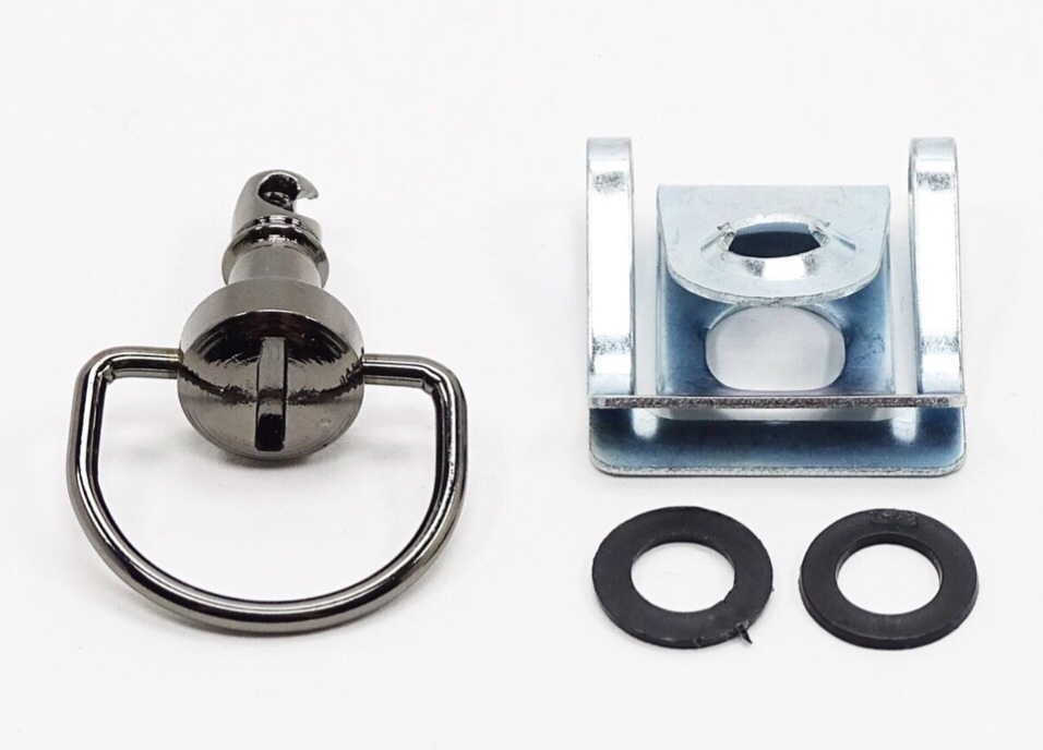

Die hier kosten komplett 2,70 Euro in der Bucht und man braucht kein Werkzeug um sie zu öffnen !
