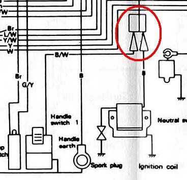

Hab grad nachgeschaut. Von der Zündspule geht ein dickes schwarzes Kabel in einen 2 auf 1 Kabelschuh. Ein Eingang davon ist frei und weg geht ein schwarz weißes Kabel. Das müsste dann der richtige Anschluss sein und die Kabelführung geht vom Notausschalter direkt dorthin und nicht über den Lampentopf - richtig?
Beiträge: 7180
Re: Notausschalter
Beitragvon Frank M » Do Nov 19, 2020 12:53
der rote Kreis kennzeichnet den Japan Doppelstecker unter dem Tank. Da rein kommen die Strippen von der Zündspule (Ignition coil) und vom Killschalter (Handle switch 1). Und weil der Killschalter über den Lenker auch eine Masseverbindung hat, schaltet er bei Stellung OFF den Zündstrom der Zündspule auf Masse und der Motor geht aus.

Beitragvon motorang » Do Nov 19, 2020 13:25
Ja.
