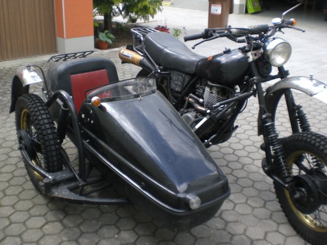

Zur Info: Ich habe in meinen XT500-Gespann das 21 Zoll Vorderrad einer XT600 (43F) mit der Scheibe drin. Hauptsächlich wegen wahlweisem Betrieb, denn die erforderlichen Lenkkräfte sind schon enorm. Aber die Bremse ist ok für das Gewicht und die Optik eh.
Gibt's ein Foto von dem Gespann?

nu, 21 zoll wäre mir natürlich am liebsten weil ich damit auch mal inn wald will....
war ich aber fast schon von ab aufgrund obiger ratschläge....
rad vonner dr 350 hätte ich noch da z. bsp.....
das gespann kennen benhur und andere von den ollen xt treibern, ist das was damals andy aus münchen hatte bauen lassen....

Soso, ist dieses Teil also wieder aus der Versenkung...
Wo du damit in den Wald kannst, ist es auch egal ob 21 Zoll oder 18, würde ich meinen. Der Beiwagen ist ja auch nicht so turnfreundlich, da hast als Fahrer eh genug zu schaffen.
