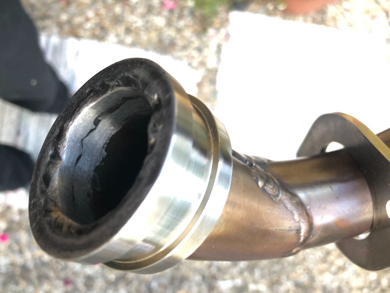

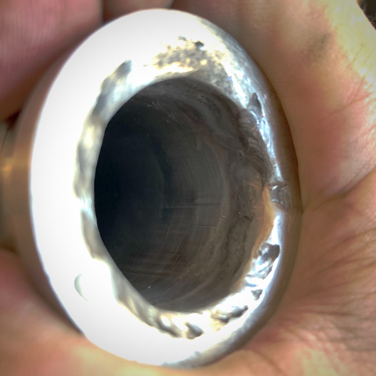

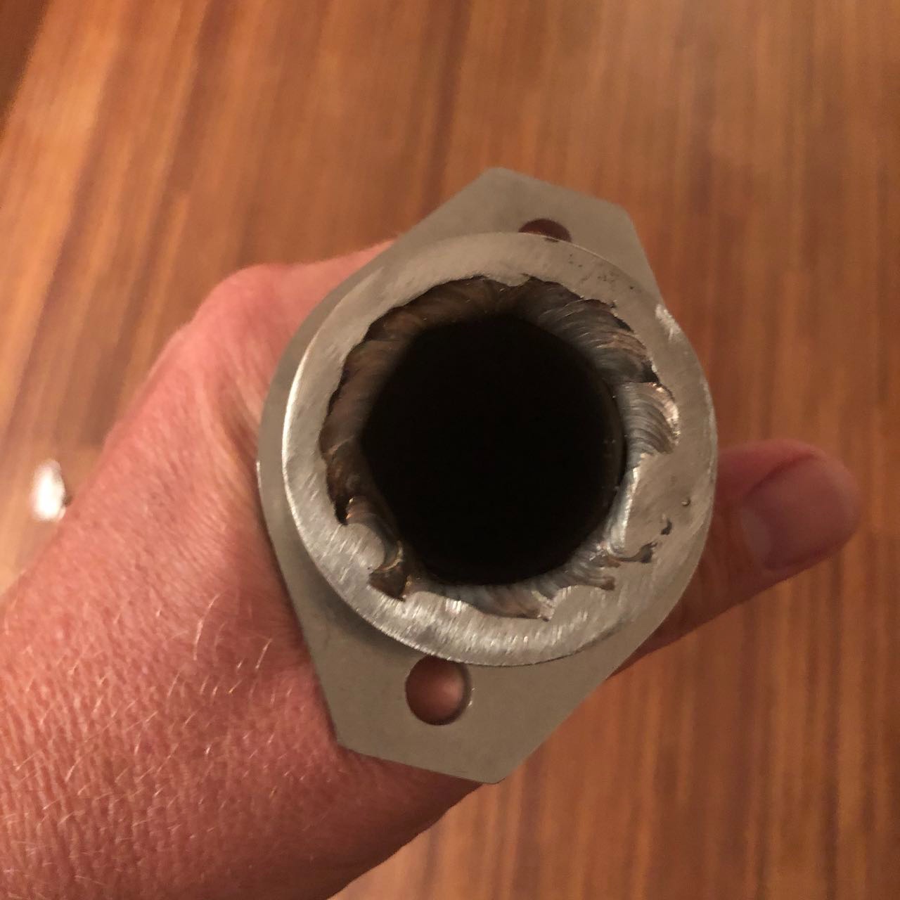

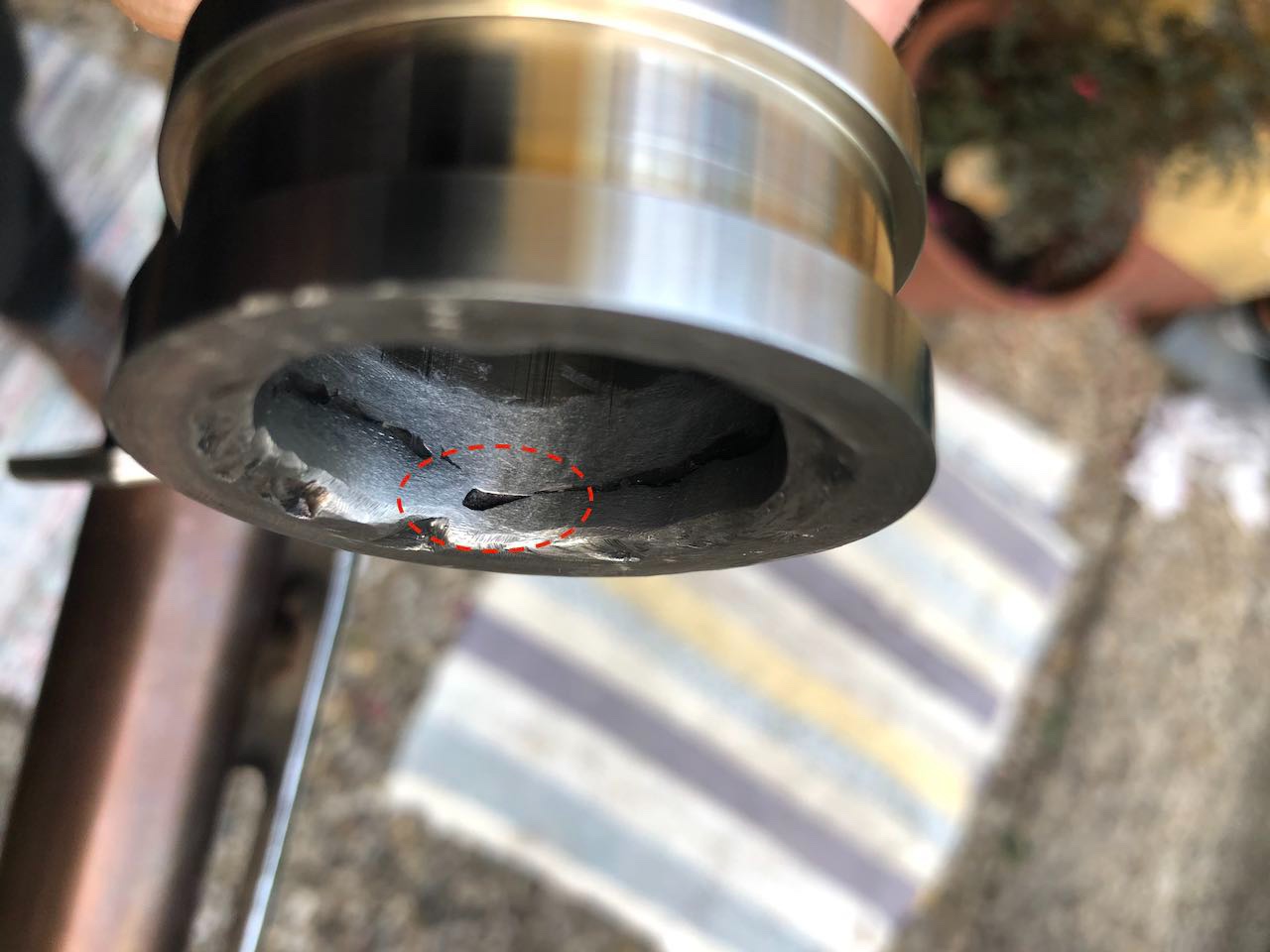

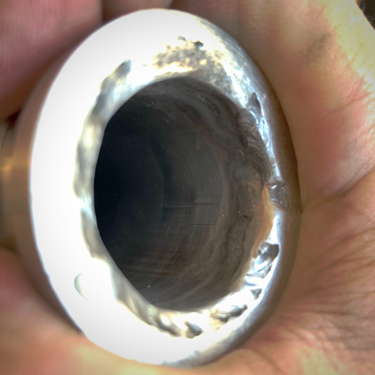

So.
Mit dem leisen Zischeln am Krümmer hatte ich recht.
Der Krümmer kam in Edelstahl und Originaldimensionen nach dem Urlaub gerade frisch nach einem halben Jahr Wartezeit vom Lakritzenmann.
Mein Originaler war nach 35Jahren zwar noch tauglich weil Flammgespritzt aber hatte im Kopfbereich jetzt doch mal Korrosion.
Insgesamt wirkte das gut verarbeitet und solide - poliert war nicht versprochen.
Aber arg unschön - eine dicke Schweißwurst die den Krümmeranfang verengt hat. War jetzt die Frage - zurückschicken oder einfach glätten.
Habe mich für glätten entschieden.
Die Schweißwurst hatte ein Loch.
Somit der Krümmer auch - wennn auch ganz klein. Da pfeifts dann raus. Reklamieren brauche ich jetzt wohl nicht mehr sondern tapse zu einem Schlosser.
Jetzt traue ich natürlich der ganzen Sache mit der Schweißnaht nicht mehr. Bei der Gelegenheit dachte ich mir - schau ich doch mal den Auslass an.
Dazu aber ein eigener Fred...
Ernüchterte Grüße
Woddel
Ernüchterte Grüße
Woddel

Das mit dem Loch in der Schweißnaht hat mir jetzt ein Schlosser für Kaffeekassengld gefixt.
Er ist gleich nochmal ganz rum. Sehr nett! Ich glaube das passt jetzt.

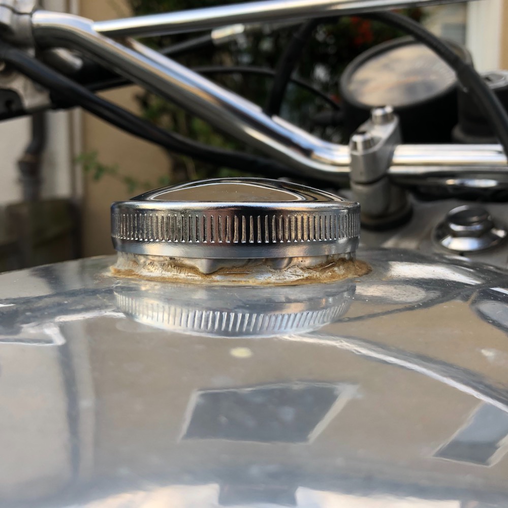

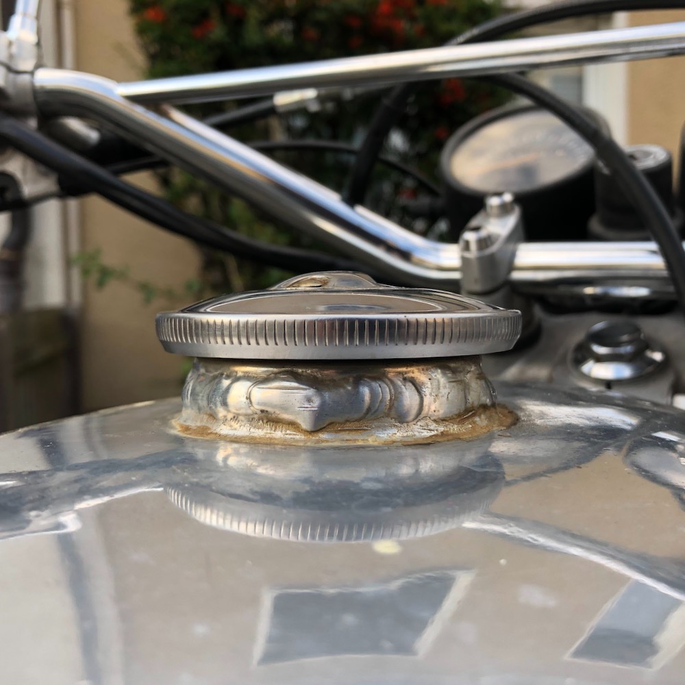

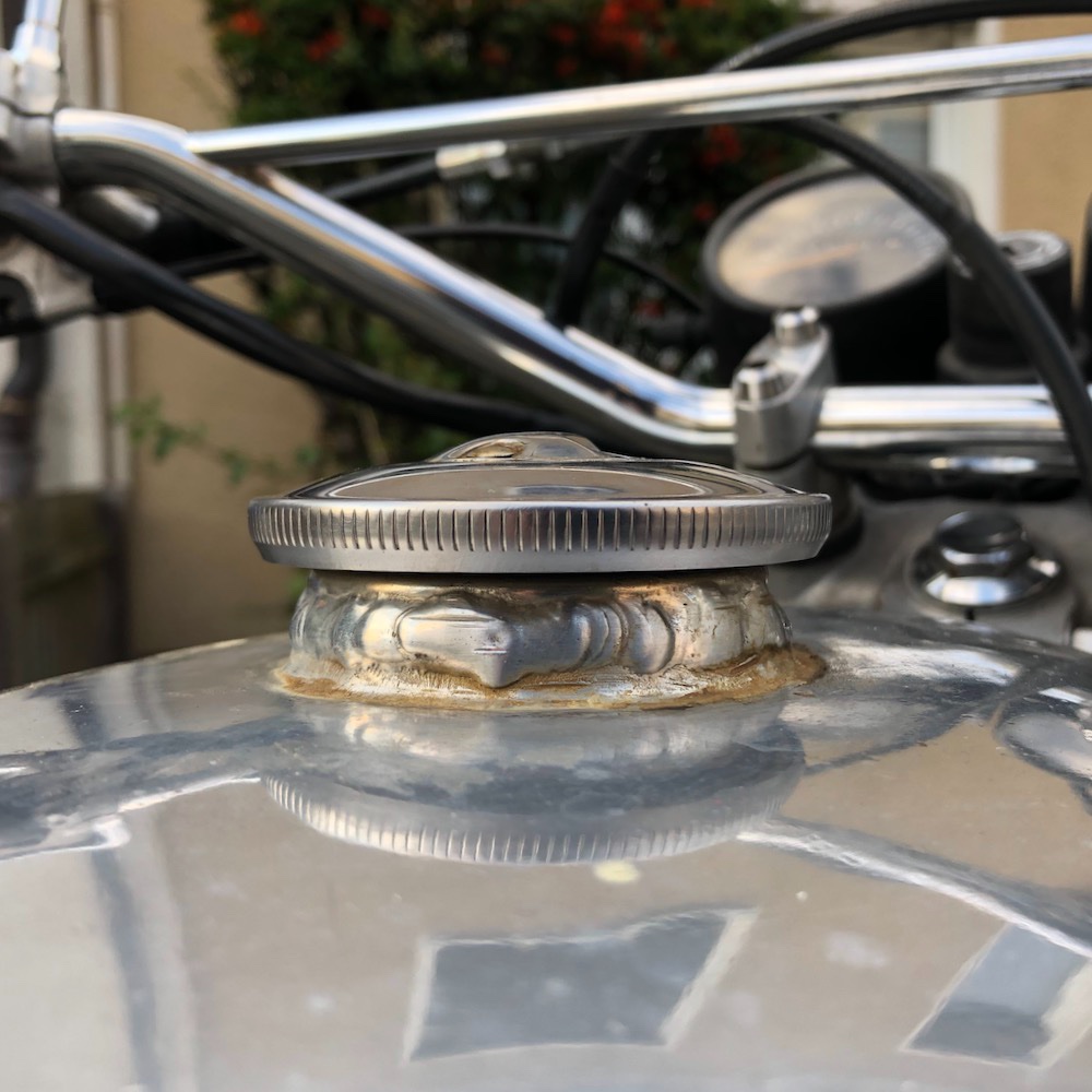

Das mit dem Wasser im Sprit habe ich ja vielleicht jetzt gelöst.
Kein Schloss mehr und der neue Deckel greift viel besser über den Stutzen
und verdeckt auch die eher unschöne Schweißnaht am Reinschlüssel Tank.
(die ist in Real-Life nicht so hässlich präsent wie am Foto)
Alt: Neu:
Alt: Neu:
