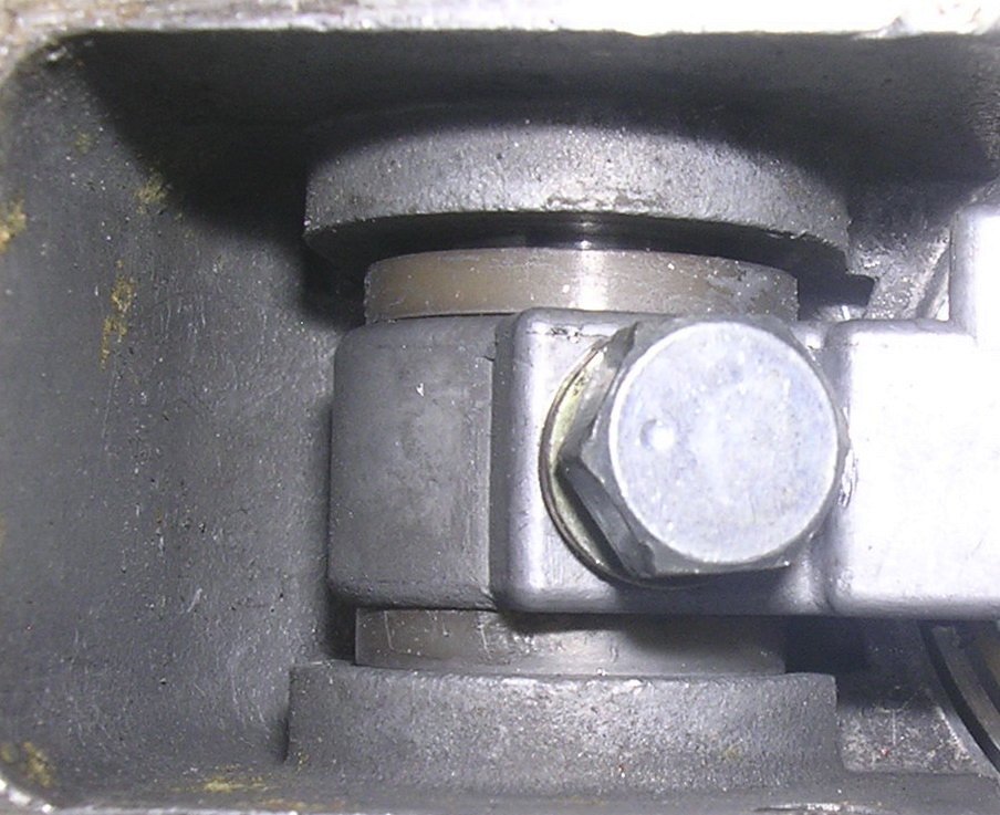

Ich trete mal nach.
Wieviele Leutz hier schon SR und XT Gaser renoviert haben, weis ich nicht, aber wie versprochen habe ich 3 Gastvergaser in der Woche zerlegt. Keiner war je oben offen und alle 3 hatten die dicken Scheiben rechts UND links auf der Schieberachse drauf. (Das ist an den Kreuzschlitzschrauben gut erkennbar).
Ich gebe zu, daß der Wiederverbau eine blöde Fummelei ist, aber unterdessen mache ich das im Schlaf.
Bilder dazu entwickle ich gerne und ich behaupte, daß Faulheit zum Weglass der2. Scheibe führt. Platz dazu ist und war da. Ob sich da Baujahre unterscheiden, weis ich nicht. Die 3 Gaser waren jedenfalls unangetastet da oben und in unterschiedlichen Kompostierungszuständen.

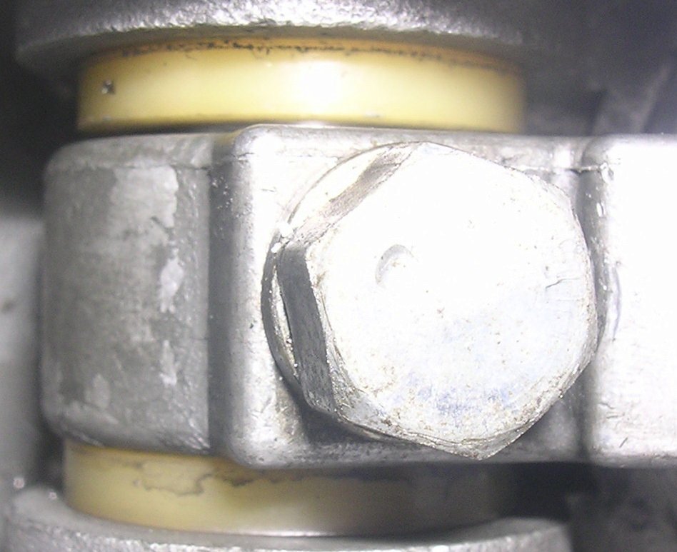

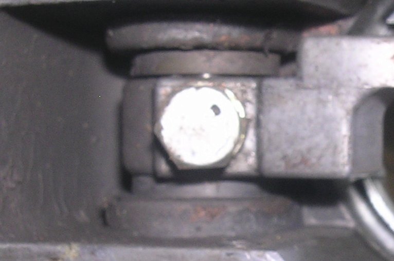

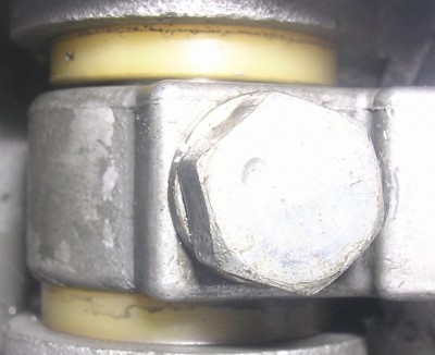

Ich habe nicht nach der Nützlichkeit gefragt, sondern warum da keine Scheiben waren.
Es ist auffällig, daß die Achse ohne die 2. Scheiber rumschlabbert und der Hebel an Gehäuse reibt.
Nun noch die Bilders: Regards
wie soll das denn gehen? Wenn alles richtig zusammengebaut ist wird die Achse mit der Mutter an der Bowdenzugaufnahme fixiert, gegen Rausziehen sichert der in der Achse verschraubte Hebel, das Spiel dazwischen gleicht die linke Scheibe aus.
Wo kann da etwas "schlabbern" und wo reibt der Hebel am Gehäuse?

würde ich auch gerne Wissen...dann müsste ja schon die Führung im Gehäuse verschlissen sein..hmm

Das waren alle 3 XT Gaser (VM32SS)
Bei einem war Verschleiß in der Achse und bei einem Anderen ohne 2. Scheibe Reibung am Rand rechts sichtbar.
Es ist wohl von der LL und dem Dreck abhängig was ich bei Achsen ohne 2. Scheibe fand.
Egal, behaltet Eure Meinungen uns Bedenken.
Bei 3 ungeöffneten XT Gasern fand ich die 2. oft fehlende Scheibe und das kann ja wohl kein Traum gewesen sein.

naja, ziemlich dünne Erklärung (abhängig von LL? und Dreck?).
Ich bleibe dabei und behaupte, auch ohne die rechte Scheibe schlabbert da nix und der Hebel KANN nicht am Vergasergehäuse reiben. Ich lasse mich aber jederzeit gern vom Gegenteil überzeugen.

Ich hatte noch keine VM32 in dem nicht beide Scheiben verbaut waren aber ob das kriegsentscheident ist
In den org Zeichnungen sind doch zwei zu sehen
Jack
Jack

...jupp, VM32 kenn ich auch nur mit zwo Scheiben...
