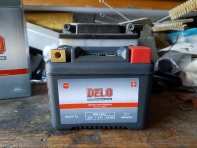

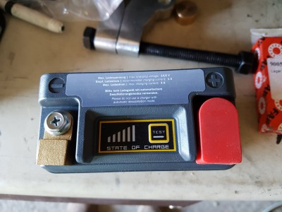

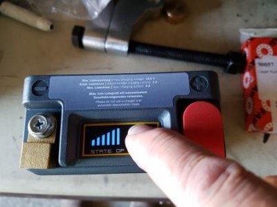

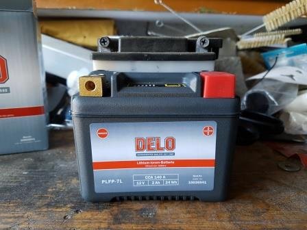

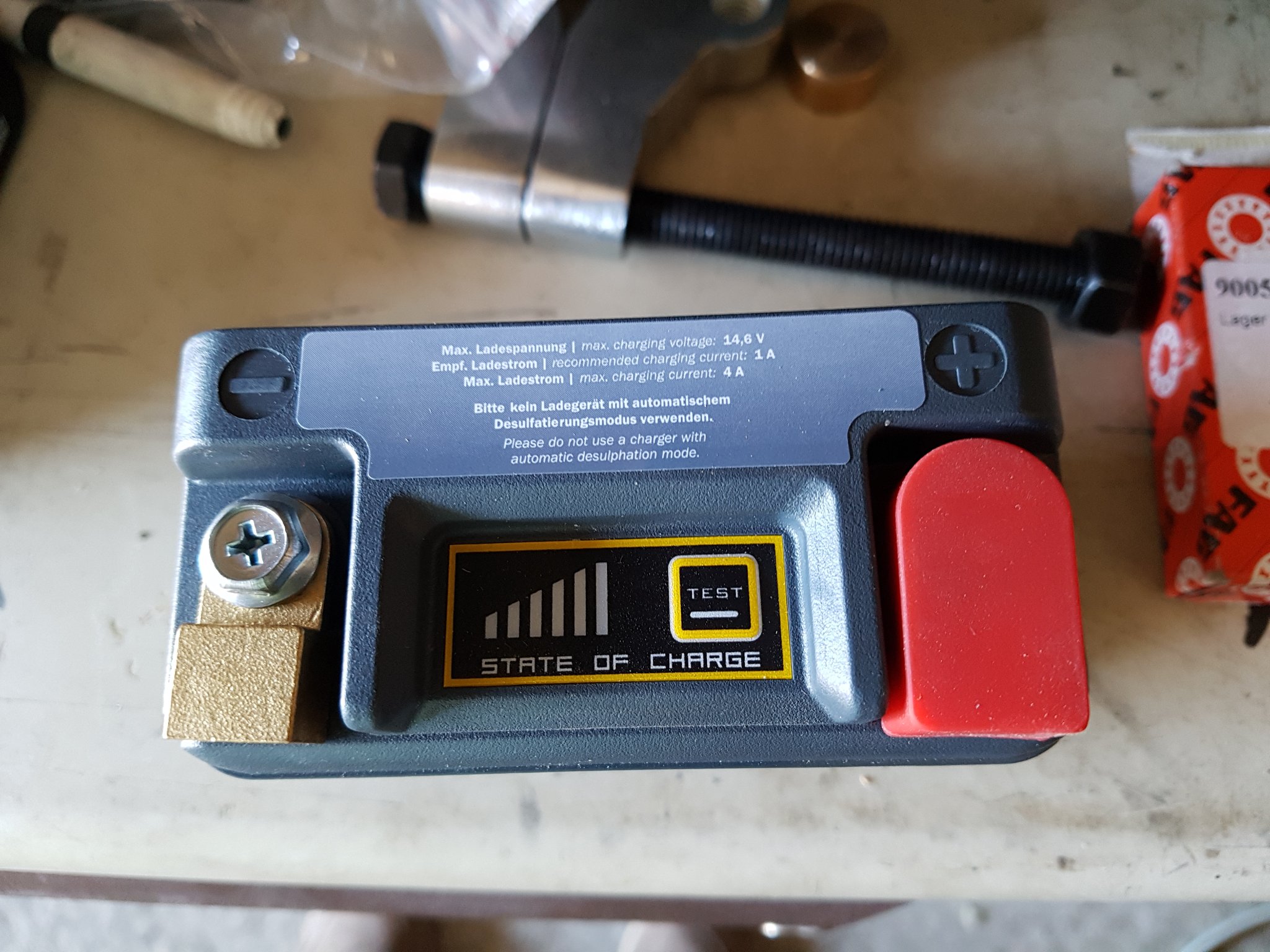

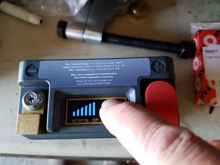

Ja das ist geiles und teures Zeug , aber kann der Röbi Regler 14,4 max garantieren?
Beiträge: 2572
Re: Batterieladung/Regler
Beitragvon Mambu » Fr Sep 04, 2020 16:25
...bei der XT meines "Großen" funktioniert es mit Röbi einwandfrei...und soo sauteuer ist so eine Batterie auch wieder nicht...
So eine ähnliche wie Fabi da zeigt, habe ich in der SR in der 5. Saison, nie ausgebaut, ... funzt einfach... :wink:
Bei der ersten "Testbatterie" in einet XT habe ich gelernt, nun glaube ich zu wissen, was man alles falsch machen kann... :D
Wichtig ist ein entsprechendes Ladegerät, den max. Ladestrom nicht zu überschreiten und die Ladesschlussspannung. Die von Fabi lässt sogar 14,6 V zu, ...hier einfach mal messen. Ladestrom ... wenn so eine Lifepo mal leer ist, nimmt sie was sie kriegt ... , sprich bei den meisten Limas wird sie sich früher oder später selbst zerstören, wenn man sie nicht extern lädt, oder den Ladestrom anderweitig begrenzt.
Mittlerweile haben wir in vier XTs LiFePo, mit vier unterschiedlichen Reglern. Zwei sind in der dritten Saison.
