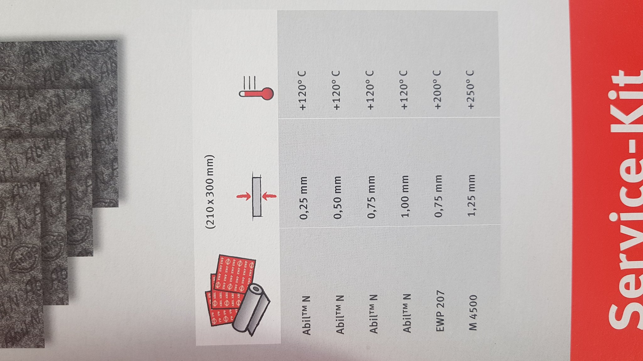

Hallo zusammen!
Kann mir jemand sagen, welche dieser Dichtungspapiere(Anhang) ich am besten für die Ölwanne der XT 500 benutze? Danke! (Habe keine Zeit mir die passende Dichtung zu bestellen).

Wenn es Dich rasend interessiert:
Wenn das Moppet heute noch laufen soll, geht auch Dirko HT auf die Ölwannendichtfläche aufzutragen.
Beim nächsten Mal vorher eine neue Dichtung bereit legen.

Den Fummelkram mit einer Nagelschere das Teil hinzufriemeln egal mit welchem Dichtpapier, wäre mir die Zeit nicht wert. Deshalb der Dirko Vorschlag (habe ich schon öfters in der Not gemacht). Und ja ich habe diese Dichtungen aus den vielen Kedosätzen haufenweise. Würde 1 Tag Briefzustellung dauern.

Danke für den Tipp! Aber ich brauche die Dichtung jetzt gleich, also in den nächsten Stunden. Dirko HT habe ich leider nicht da, deswegen ist das Dichtungspapier wohl die beste Option.

mit 1mm Stärke machst du nix verkehrt, je ebener die Dichtflächen sind desto besser geht auch dünnere Pappe.
Der kleine Deckel wird mit 6 Schrauben befestigt, da muss man schon alles falsch machen damit das undicht wird.
Zur Not geht auch die folierte Pappe aus 'nem Tetra Pak...

Beim Anzug der Schrauben je nach Dicke der Dichtung gleichmäßig runrum anziehen.
Die Ohrwatscheln brechen gerne ab.
Die Dichtflächen sorgfältigst reinigen und den Pappdeckel gut einölen.

Ich würd dünneres als 1mm nehmen, sonst steigt die Gefahr abgebrochener Ohren. 0,5 reicht, die Flächen sind plan.

ich würde die über kreuz und mit dem richtigen Drehmoment anziehen !
die kleinen 6er Gewinde reissen schnell aus oder eine Ecke vom Deckel bricht ab !

Danke für die Tipps. Dichtpapier ausschneiden hat geklappt, aber habe gerade festgestellt, dass die Ölwanne nen Haarriss hat. Versuch ihn jetzt zuzukleben.
Hat vielleicht jemand ne neue Ölwanne? Und mit wie viel Drehmoment sollte man die Schrauben denn anziehen?

Sagichdoch.
Mit Dirko kann man Suddelei vermeiden.
Ankloppen der Schrauben ist eh die Hölle.
Die Wännchen sterben schnell am Riss.
Du wolltest es schnell..und bekommst es leider auch undicht.
