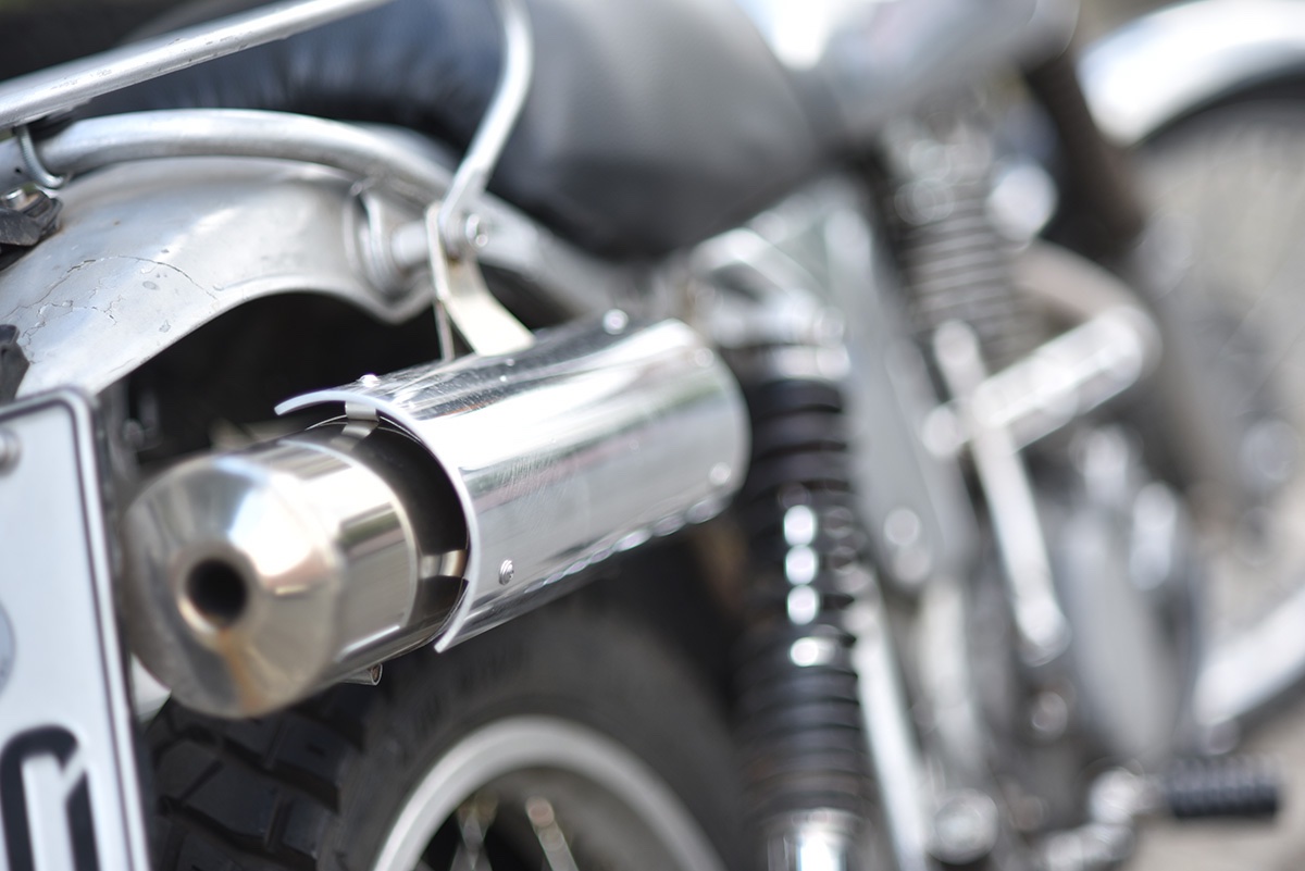

Ist nicht mehr alles ganz original...

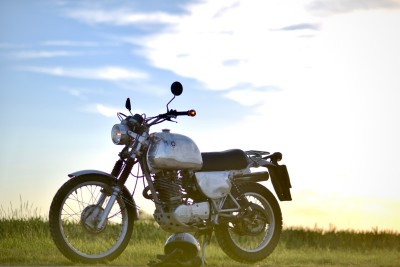

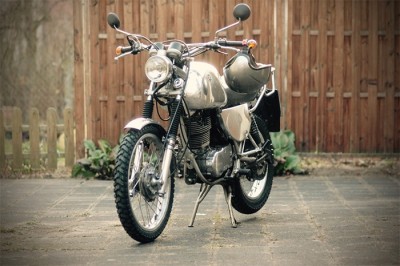

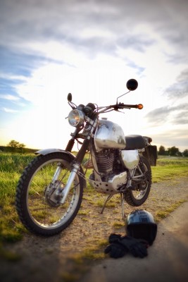

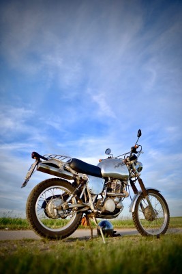

noch ein paar:

Noch ein Nachtrag: das ist nicht gepulvert sondern vor Jahrzehnten mies mit 2k über den Originallack gepinselt. Ich hatte bis jetzt nicht den Drive den Rahmen nochmal ganz nackig zu machen.
