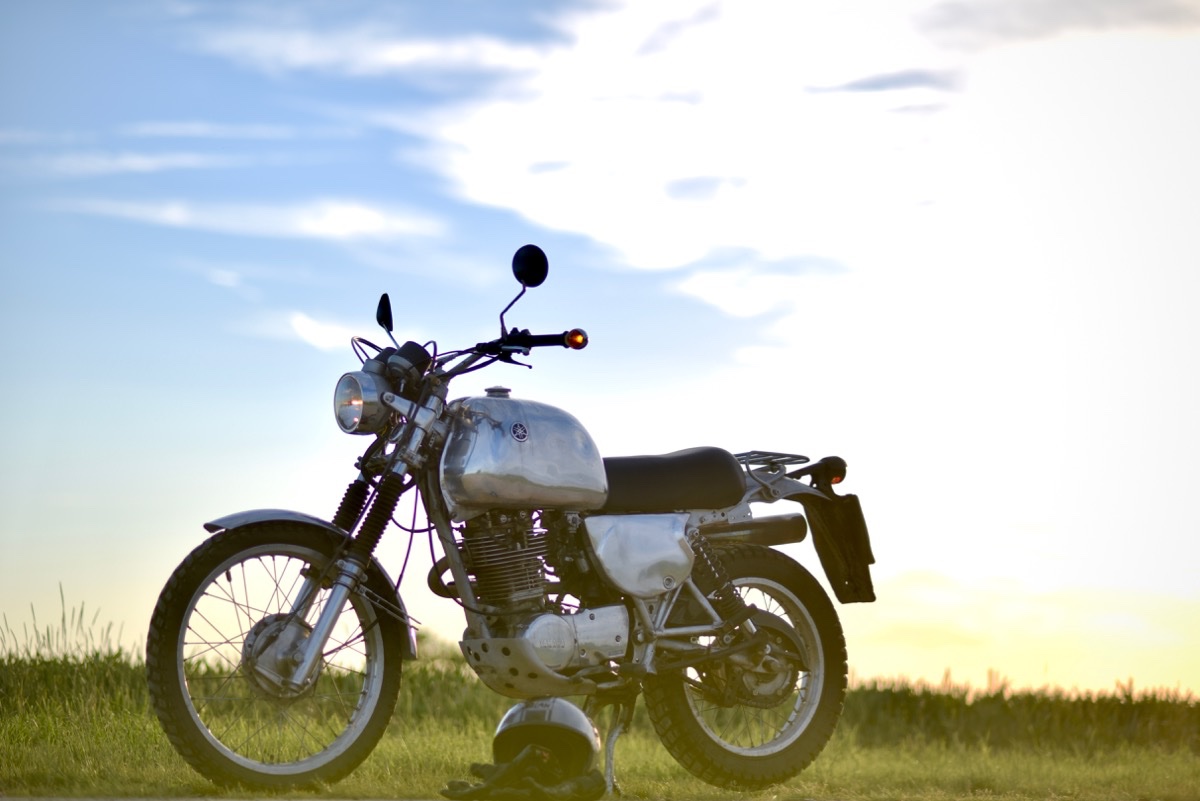

Beitragvon woddel » Do Jul 16, 2020 9:32
Ist nicht mehr alles ganz original...
Beiträge: 2189
Re: Suche noch Rat und Infos Rahmen Pulvern ja oder nein

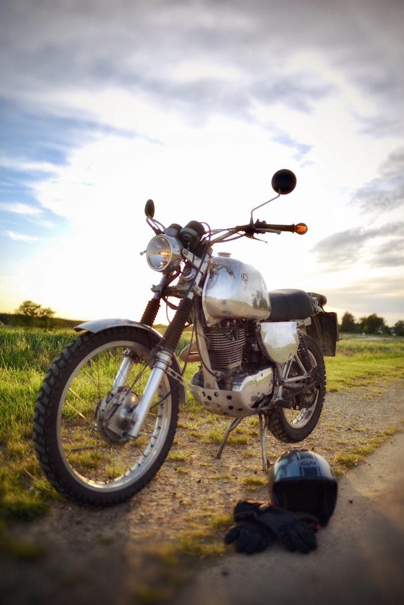

Beitragvon woddel » Do Jul 16, 2020 9:38
noch ein paar:
Beiträge: 2189
Beitragvon woddel » Do Jul 16, 2020 9:59
Noch ein Nachtrag: das ist nicht gepulvert sondern vor Jahrzehnten mies mit 2k über den Originallack gepinselt. Ich hatte bis jetzt nicht den Drive den Rahmen nochmal ganz nackig zu machen.
Beitragvon xtrack » Do Jul 16, 2020 10:12
Servus woddel,
Kompliment die sieht Klasse aus.
Beiträge: 2189
Beitragvon woddel » Do Jul 16, 2020 10:18
...ist nicht ohne Patina.
